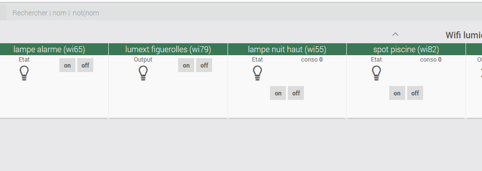

bonjour,
je viens juste de passer en 4.4.2 et edpuis je me retrouve avec des problemes d’affichage des dalles.
Les dalles se retrouvent toutes collées et quand je passe en mode édition je ne peux plus regler grand chose.

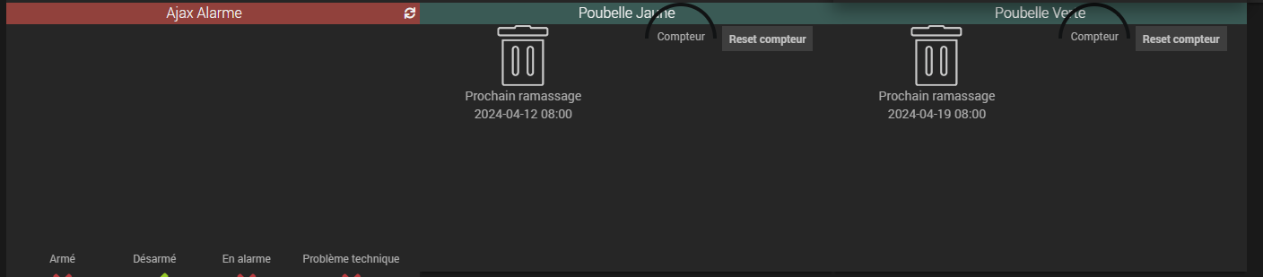

Sans compter que comme tu peux le voir, mon compteur est sur l’entête…
