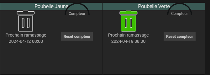

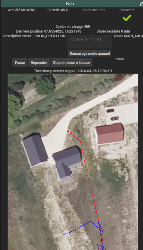

En mettant les pas en 76*80, j’ai des tuiles + ou - comme avant mais j’ai des choses qui se superpose :
=> plugin Ajax
image => plugin Virtuel
=> plugin Gardena / Husqvarna
image => plugin MyBin

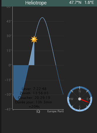

image => plugin Heliotrope

Sauf que ce n’est dû au core mais aux widgets et aux plugins tiers.
En attendant que les adaptations soient faites tu peux repasser sur des widgets core et désactiver les template de widgets des plugins qui en utilisent depuis la fenêtre de configuration de l’équipement concerné.

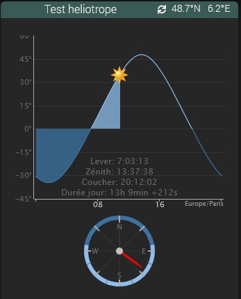

Pour heliotrope, il y a une beta cette nuit.
Les dimensions des composants sont définis par les paramètres optionnels de la tuile.
ou
Désolé pour les marges autour des graphiques, il y a les pas mini des tuiles :wink: à supporter

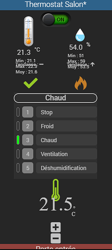

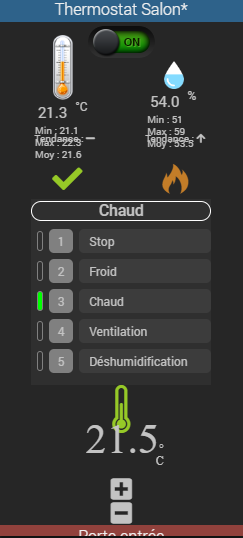

Autre chose :
Les tuiles qui étaient à côté semble avoir « fusionné » une idée ?
Ca c’est le widget tierce qui ne respect pas les hauteur du core, faut attendre que le dev qui l’a fait corrige.
Ok, c’est le widget « Virtuel », c’est un suivi par jeedom non ? une façon de palier au souci ?
Non c’est le plugin virtuel (et la c’est suivi par jeedom) avec un widget que tu as mis toi (en copiant collant du code trouvé ici je pense) et la non c’est pas suivi par jeedom. Et oui il y a une facon de palier au soucis en corrigeant le code du widget.
Tu peux me dire comment paramétré la brique ? J’ai exactement la même dans des pièces différentes et c’est ok :frowning:
Edit : J’ai + ou - résolu les soucis, reste MyBin où le compteur se superpose, le reste en mettant « sauter » une ligne avant / après ça fonctionne. (j’ai pas tout regardé, j’ai masqué des éléments).

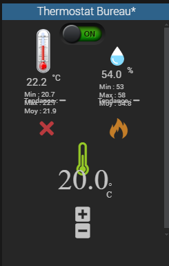

J’ai également les virtuels avec les boutons +/- (consigne thermostat) qui sont passés l’un sur l’autre au lieu de côte à côte.
