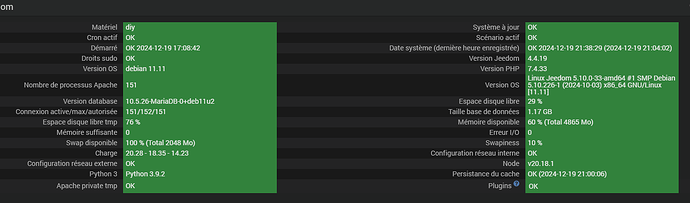

Quelles sont les limites de capteurs, actionneurs et autres que l’on peut faire tourner sur Jeedom ?
Je suis sur une VM Virtual box avec un DD virtuel de 40 GB et de 6 Mo de mémoire.
J’ai pas mal d’objets connectés en effet et je me demande s’il n’y en a pas de trop.
Mon Jeedom ne cesse de planter. Il atteint les 151 connexions, la charge est importante, l’espace disque libre descend à 8% et par moments, tout va bien, tout redescend.
J’ai des messages d’erreur des plugins virtuel qui demande à être désactivé et bien d’autres encore. Est-ce le plugin thermostat qui a trop d’objets à gérer ou Jeezigbee pour les mêmes raisons ou encore MQTT Manager et mosquitto ?
Dans l’état actuel, ça ne fonctionne plus et j’'espère que vous pourrez me guider sur des solutions possibles, quitte à supprimer des choses moins essentielles.

J’ai eu beaucoup de mal à revoir les historiques à cause de la charge importante et constante de Jeedom. La base de données est devenue plus petite, tout comme l’espace disque libre qui a lui augmenté. Mais peu de temps après tout a remonté (ou baissé pour l’espace disque libre). A l’instant T tout va bien mais je ne vais pas crier victoire car le soir le nombre de connexions et la charge diminuent. Je me dis que quelque chose doit tourner en journée et être consommateur de mémoire ou autres. Donc nous verrons demain ce que ça donne. En tout cas un grand merci pour vos bons conseils. A bientôt
Il faut vraiment que tu alleges ta db en lien avec le plugin conso (table conso_teleinfo)
1go de bd, c reste beaucoup trop

152 connexions simultanées pour un max à 151 peut facilement expliquer la charge cpu selon moi.
Cependant, certains disent que l’explosion du nombre de connexions simultanées est la conséquence et non la cause de la surcharge cpu. Pourtant, j’ai eu le même problème chez moi (surcharge cpu et nombre élevé de connexions) et je l’avais réglé en augmentant le nombre de connexions max (j’ai depuis corrigé le problème à la racine).
Dans tous le cas je partage le fait qu’une BDD de 1 Go ce n’est pas sain, car cela peut causer les problèmes que tu observes.
