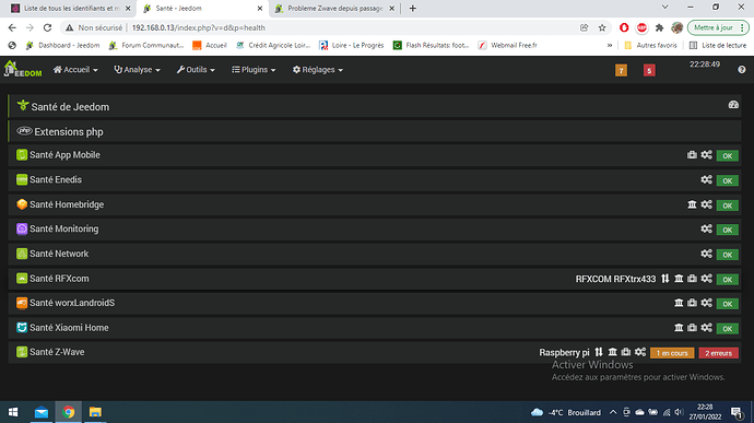

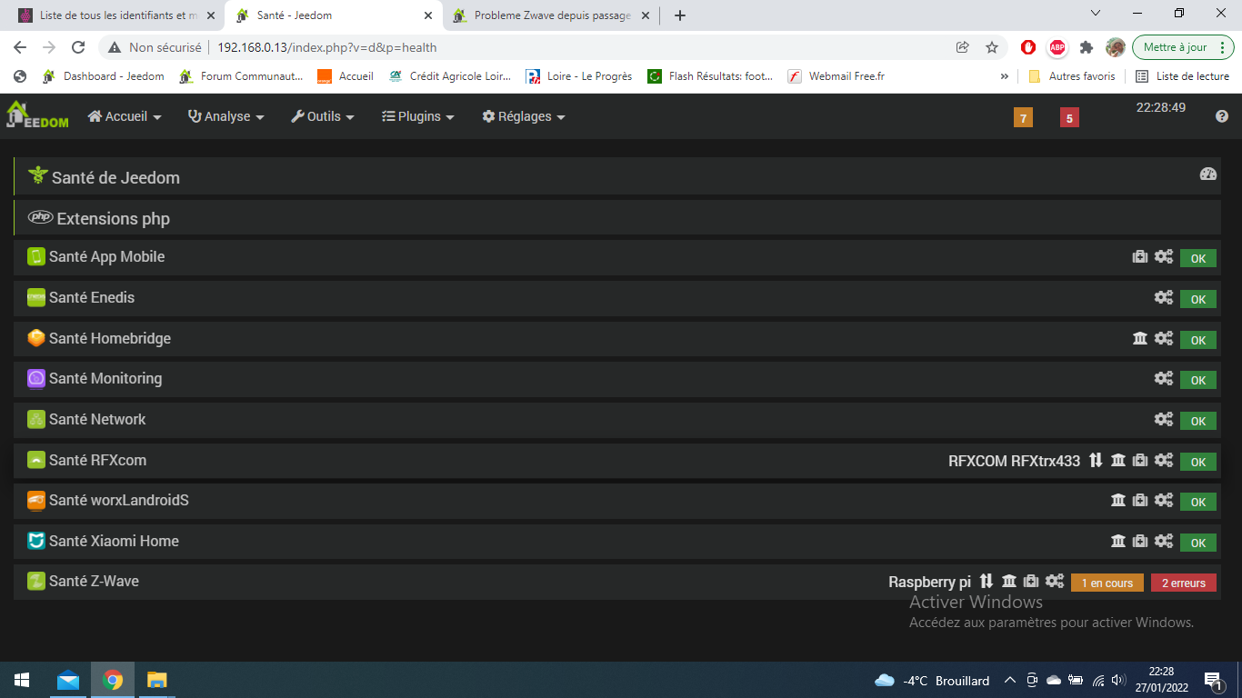

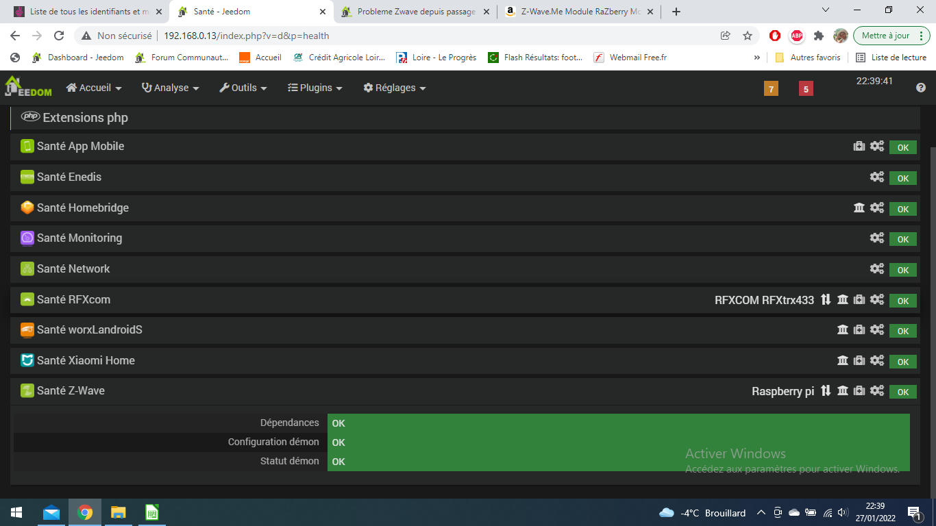

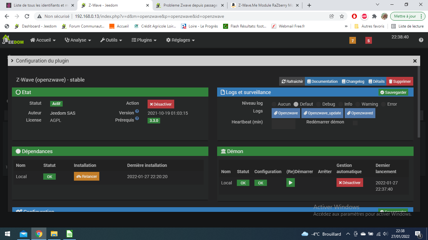

Donnez plus d’infos si vous voulez de l’aide. Quel contrôleur zwave? capture page plugin, page santé etc…
Merci Nicoca-ine

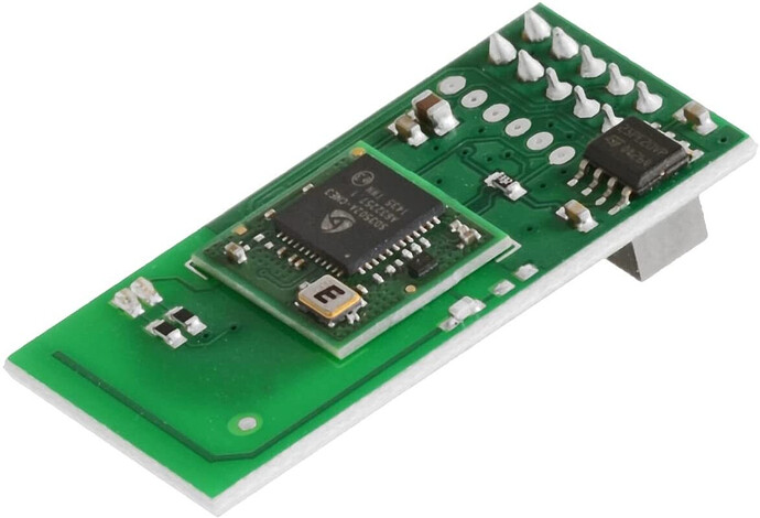

j’ai un module razberry zwave
pardon l’image « santé » précédente était avant que le plugin redémarre

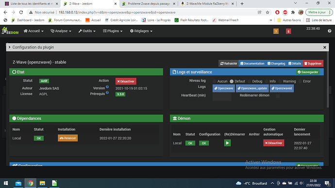

Ah tu relance l’install des dépendances du plugin zwave ?

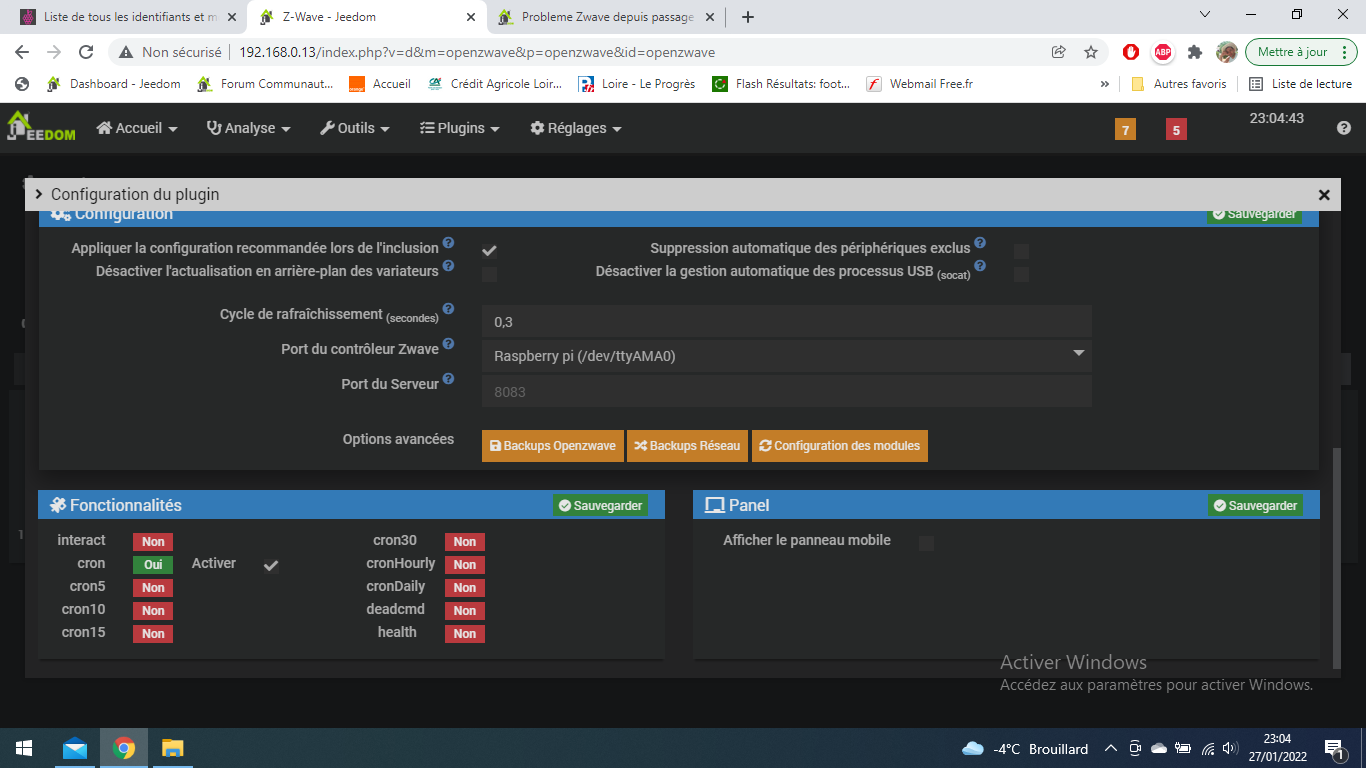

Est tu que du port de ta clé dans le plugin, configuration ?

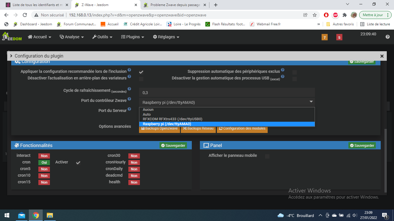

et qu’est ce que vous avez au niveau de la config du port zwave sur la page du plugin
C’est quand même dommage d’avoir mis toutes ces captures et que dans tout ça il n’y ait même pas la configuration du contrôleur zwave.
Ma boule de cristal suggère que le port pourrait être sur auto mais bon elle n’est pas très douée en médiumnité…

Je viens de relancer les dépendances du plugin zwave et tout est OK.
je n’ai pas compris ta deuxième question « Est tu que du port de ta clé dans le plugin, configuration ? »
Je voulais dire est tu sûr du port …
Merci Salvialf
Ta boule de cristal n’est pas bonne !!!
Par contre merci pour le tuyau Win***
J’avais annoncé qu’elle n’était pas douée !

En donnant le log d’install des dépendances et les logs du démon…

Et maintenant le log du Demon on le trouve ou?
Juste à coté de l’autre en principe:
Pour le problème, pouvez tapez ces commandes (en ssh ou via l’outils « administration système » accessible dans la config jeedom) et nous donner le résultat:
pip --version
python --version
Tu es sûr déjà qu’à la base ton linux est à jour ?
