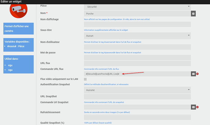

Salut, ayant suivi la doc, j’ai tenté de mettre la visualisation d’une caméra via jeedom connect provenant de la source synology surveillance.
Hors si je renseigne le champ « Commande URL Flux » ça ne fonctionne pas.
Si je renseigne URL Flux, et que je récupère l’url celle utilisé dans « Commande URL Flux » (la valeur https://
Ca fonctionne, mais évidemment pas pour longtemps étant donné le SID qui change.
(En interne comme en externe.)
Auriez vous une idée ? Merci

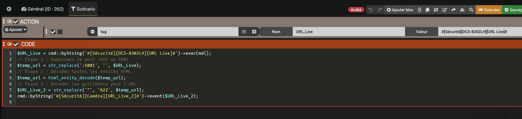

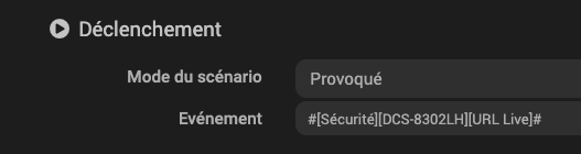

  2. Créer un scénario avec comme Nom : Modification URL Live camera

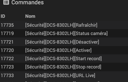

    Mode de déclenchement par évènement : choisir la commande, info de l’equipement dans Surveillance Station
    exemple : #[Sécurité][DCS-8302LH][URL Live]#
! Changer les valeurs dans le bloc code par les tiennes !
$URL_Live = cmd::byString('#[Sécurité][DCS-8302LH][URL Live]#')->execCmd();
// Étape 1 : Supprimer le port :443 ou 5001
$temp_url = str_replace(':5001', '', $URL_Live);
// Étape 2 : Décoder toutes les entités HTML
$temp_url = html_entity_decode($temp_url);
// Étape 3 : Encoder les guillemets pour l'URL
$URL_Live_2 = str_replace('"', '%22', $temp_url);
cmd::byString('#[Sécurité][Caméra][URL_Live_2]#')->event($URL_Live_2);

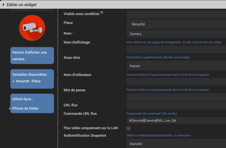

  1. Dans JeedomConnect
    Mettre la nouvelle commande, info URL_Live_2
Tout d’abord merci pour ton retour , mais cela ne marche pas ni en local ,ni en 4g par contre si j’utilise l’Url_live RTSP dans ta manip cela marche en local mais pas en 4g.
Pourtant le scenario s’exécute bien aucune erreur dans le log et le virtuel URL_Live2 remonte bien l’info de l’équipement de surveillance station
