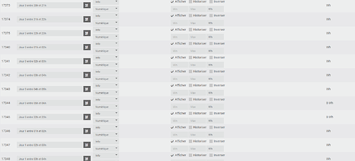

Il faudrait que tu ailles voir les commandes « Jour 0 entre xh et yh », tu peux me faire une capture (et du coup ce que tu vois aussi aujourd’hui coté graphique) ?
Chez moi par exemple ma dernière prévision non nulle est bien entre 16h et 17 donc le graphique s’arrête à 17h.

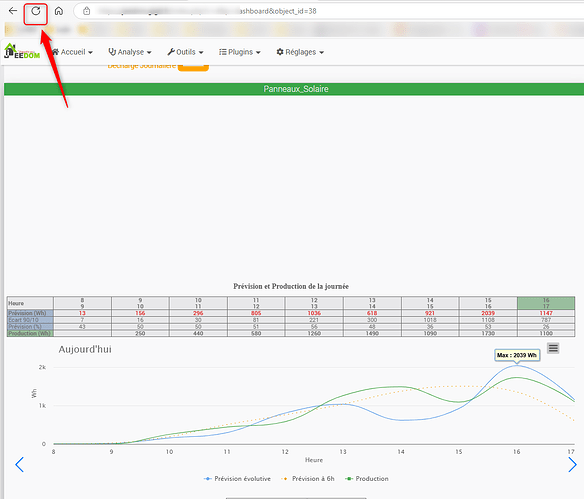

voici ma visu d’aujourd’hui
voici les valeurs
sinon pourquoi tout est mélange, c’est gênant ou pas
tu souhaites que j’actualise la page web ou se trouve la visu de mes informations solcast au niveau de mon jeedom, c’est bien cela
et tu veux que le lance l’actualisation a 21h45 par exemple c’est cela
Il y avait 2 sujets :
  • Comprendre pourquoi la courbe n’est pas affichée après 17h et on voit dans les commandes que c’est cohérent. Il me faut donc les logs par exemple de 15h45 ou 16h45 afin de comprendre pourquoi les commandes de 17h à 18h et peut-être de 18h à 19h sont à 0
  • Le problème de l’affichage du haut et là il faut ajouter les lignes que je t’ai donné dans le fichier puis rafraichir la page comme tu l’indiques oui, ensuite partager les logs (juste les dernières lignes correspondante à l’heure de l’actualisation de ta page)
ok, donc si je fait cela a 21h45 cela vient rien donné, le problème c’est que j’ai effacer les log pour aujourd’hui ( quel con je suis )
donc je ne pourrais pas actualiser la page demain car je vais rentre lorsqu’il fera nuit, par contre je regarderais si j’ai des log tout de même a xxh45.
en tout cas en rentrant ce soir, dans les logs ( avant de les effacer ) j’ai aucune alerte ou erreur
les lignes que tu m’as donnée elle sont deja dans ma config non, tu parles bien de celle ci ou j’ai rate quelques choses
Pas besoin de rafraichir la page pour avoir les logs de xxh45. Il suffira de les récupérer quand tu rentreras demain.
Pour le graph du haut en revanche tu peux ajouter les lignes que j’ai donné et faire le refresh puis récupérer les nouveaux logs dès maintenant.
Non je parle de faire ça :
voici la modif
et voici le log

J’ai oublié cette ligne : log::add(__CLASS__, 'debug', 'forecastJ1 : ' . $replace['#forecastJ1#']);
Peux tu ajouter, refresh et poster les logs ?
Mais pour le moment … toujours pas de piste, les valeurs sont pas délirantes :frowning:

Pour le moment ça me rend fou ce problème. Toutes les valeurs qui permettent de tracer les graphiques sont bien là, cohérentes. Je ne pige pas ce qui provoque le soucis et fait que les barres ne s’affcihent pas.
oui, j’ai déjà eu ce problème et pour le contourne j’avais fait une copie ( il me semble ) de l’équipement et c’était bon,
la si il y a un soucis l’idée est que tu arrives a débuguer si possible
donc dispo pour faire les tests dont tu as besoin quand tu veux
cela vient comme cela du jour au lendemain ( car au debut c’etait bon )
mais je sais plus si c’est au moment ou j’ai changé ou rajouté ma valeur de production de mes panneaux
Tu vois quoi comme graph quand tu utilises les flèches ? Ils y sont bien tous ? Aujourd’hui, demain, après-demain, mois et année ?
la coupure du 16 je pense que l’équipement etait desactive et que j’avais tester une copie de l’equipement
Aujourd’hui, demain, après-demain, → ok
mois → ok
année j’ai rien mais je pense que c’est normal mon equipement n’est pas suffisamment ancien pour remonter des infos
