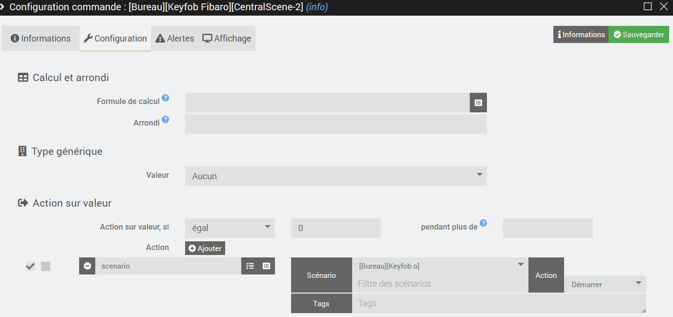

Pour ceux qui comme moi, ont aussi ce problème, je l’ai résolu avec une solution pas terrible mais qui a le mérite de fonctionner. Par exemple, pour le bouton o, j’ai créé un scénario que j’ai appelé Keyfob O
Comme l’a dit @Madcow le centralScene-2 peut prendre plusieurs valeurs :
0 pour simple click
2 pour appui long
1 pour relâcher
90 au repos.
Dans les détails de la commande CentralScene-2, j’ai mis si valeur égale 0 alors on appelle le scénario keyfob O
Cependant, je ne comprend pas car le scénario est joué 2 fois… pour un switch on / off, c’est plutot génant…
Du coup, j’ai mis un wait d’une seconde après l’allumage ou l’extinction. pas très propre mais ca fait le job
Quelqu’un a t il deja eu ce soucis ?

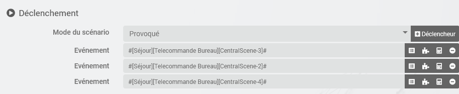

et du coup, tu mets quoi en déclencheur ? Les 6 centralscene ?
Oui, tu peux.
Bon dans mon scénario je n’en ait que 3 mais 6 ça passe aussi :

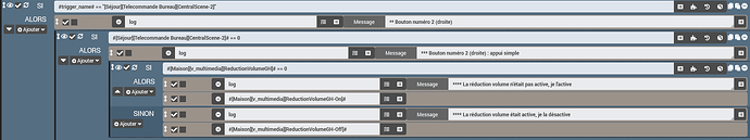

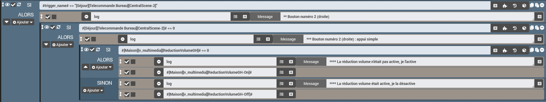

Et après tu peux te servir du #trigger_name# pour savoir parmi les déclencheurs lequel à réellement lancé ton scénario par exemple comme ça :
Merci @Aurel pour tes lumières :smiley:
