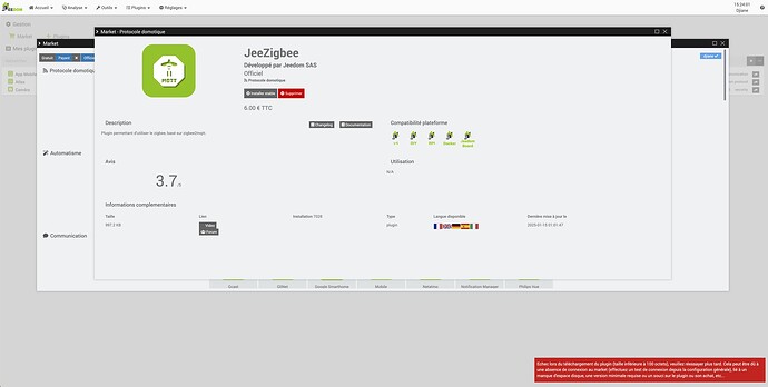

Je suis novice et j’ai voulu commencer par installé le Plugins Zigbee, mais impossible de l’installer après l’achat. Voilà le message d’erreur:
Pour info je suis sous version 4.4.19 avec un NUC Intel.
Merci par avance pour votre aide.

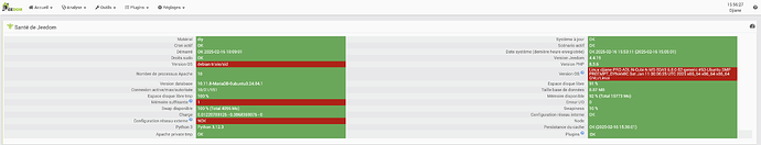

Il existe des dizaines de posts posant la même question et systématiquement on demande la page santé jeedom (à fournir pour chaque demande) afin de vérifier la version debian installée
Voir ici par exemple: Impossibilité d'installer MQTTmanager et Jeezigbee
Merci pour votre réactivité, voila une capture de la santé, mais je pense avoir compris qu’en fait ma version d’OS n’est pas bonne et le problème dois surement venir de là non ?
Vous avez installé un ubuntu? alors effectivement c’est le problème.
Il faut une debian, attention version 11 recommandée et pas la 12 (qui est la dernière)
Debian Trixie c’est Debian 13.

Que c’est la version de debian 11 pour une architecture amd64 ce qui vu la page santé précédente correspond à ce que vous avez
