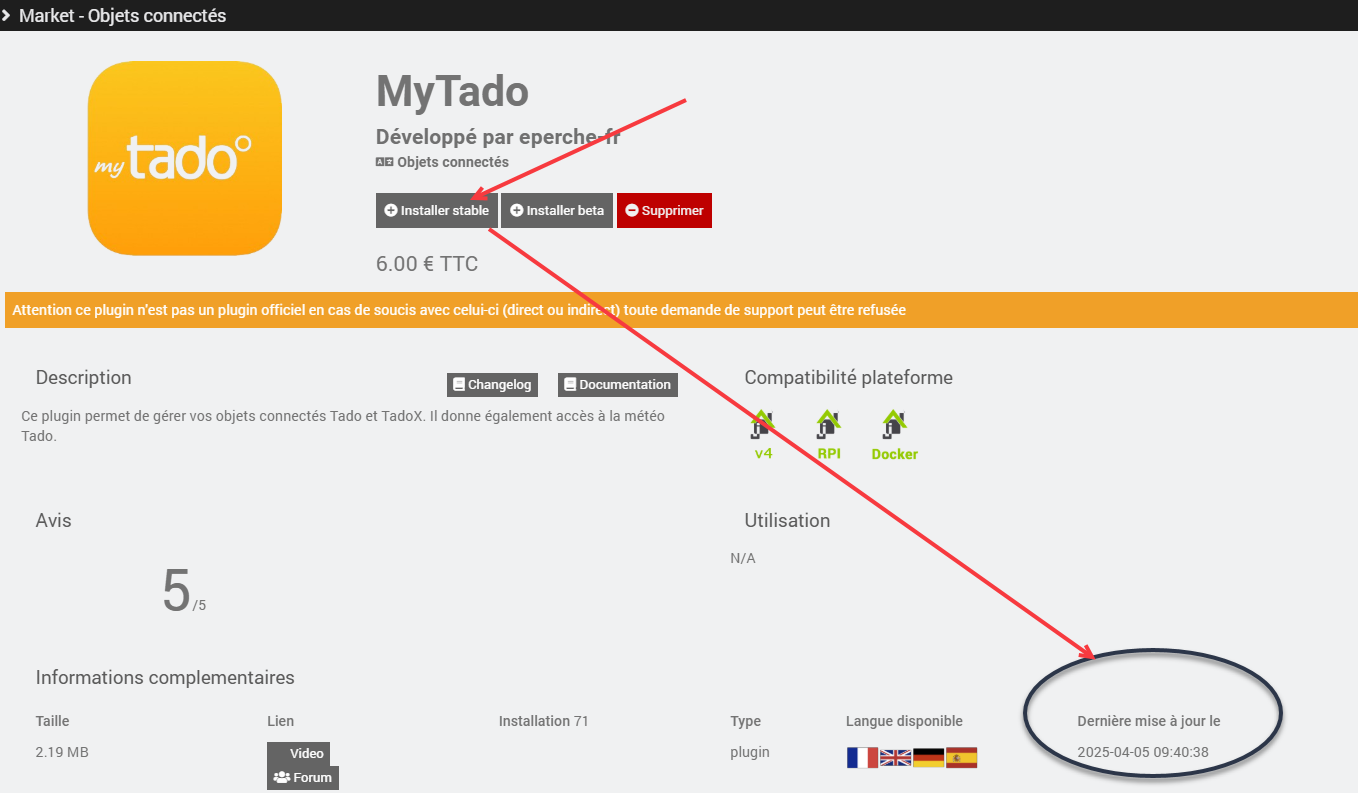

du coup je viens de faire une mise à jours de mon plugin myTado en réinstallant ici:
On verra, si demain je suis pas déconnecté, cela voudra dire que myTado est fonctionnel avec Debian 12…
MyTado est bien compatible Debian 12. Et effectivement il faut installer la dernière stable pour ne plus avoir à se réauthentifier sur la page de la maison à chaque redémarrage du démon.

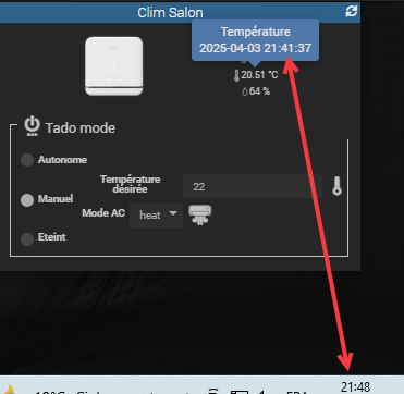

Pour ce qui est de la mise à jour des données, je pense que je vais supprimer le cron 5 minutes car Tado ne semble récupérer les données des objets que toutes les 10 minutes de ce que j’ai pu voir. Le temps affiché sur le widget est celui de récupération des données par Tado, pas par MyTado. Cela peut perturber, mais je pense que c’est plus juste comme c’est le moment effectivement où l’information a été collectée par Tado sur vos objets.
Ok je comprend mieux pourquoi ça ne correspondait pas avec le crone 5 min, en fait le plugin myTado permet de communiquer avec l’application mais communique pas en direct avec les équipements… du coup les crone sont les intervalles de récupération avec l’application.
Bon c’est plus clair maintenant :grinning: .

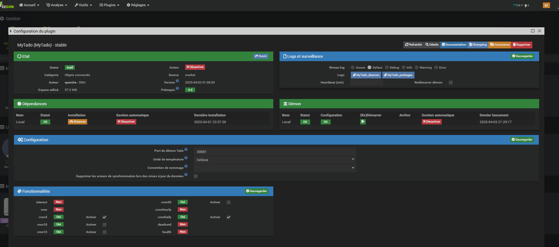

Ça ne devrait pas, et réinstaller ne changera rien. Il faut que la synchronisation se passe bien. Si tu as une absence de reconnexion automatique lors d’un redémarrage, c’est que la synchro est incomplète. Il doit y avoir une commande « token de rafraîchissement » sur la maison. Tant que cette commande est absente, la reco automatique ne marchera pas.
