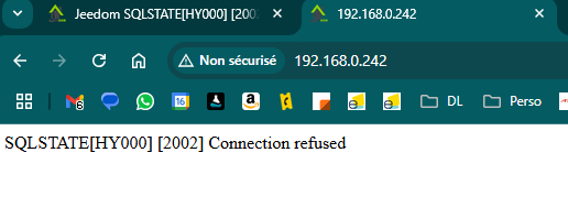

Au redémarrage, je ne parviens pas à me connecter à Jeedom, je n’optient que ce message SQLSTATE[HY000] [2002] Connection refused

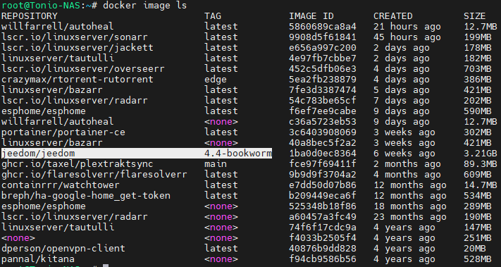

Je vois que l’image de jeedom boockworm a 6 semaines:
Je fais quand même :
root@Tonio-NAS:~# docker pull jeedom/jeedom:4.4-bookworm
4.4-bookworm: Pulling from jeedom/jeedom
b2b31b28ee3c: Pull complete
368077f90188: Pull complete
607ca19167f9: Pull complete
fa607545a70a: Pull complete
51b2d4fa619f: Pull complete
a8a9d6bb8be0: Pull complete
4f4fb700ef54: Pull complete
6dcc2d3a95bc: Pull complete
fe219de4548a: Pull complete
66e3a82a344f: Pull complete
6ba34abb4b56: Pull complete
fec18e052cd9: Pull complete
834f7df451bf: Pull complete
8536ad7507c2: Pull complete
596a654147fc: Pull complete
64f578aeac41: Pull complete
aa524bbbf9fb: Pull complete
5d8a7890263b: Pull complete
Digest: sha256:45633e417d323ce9eff29cf2e320848e4d0e65476bcf57d546c5ceb31c70d6d5
Status: Downloaded newer image for jeedom/jeedom:4.4-bookworm
docker.io/jeedom/jeedom:4.4-bookworm

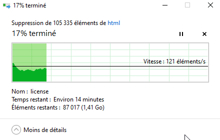

C’est parti pour docker rm jeedom-deb12
Je supprimer tout le contenu des répertoires html et db
du coup normalement jeedom doit être en route reste a mettre ta backup
Pff, pas encore, ça prend un temps infini de supprimer les milliers de fichiers. J’ai lancé la commande depuis windows, j’aurais pas dû, mais comme je suis moins à l’aise avec les commande linux…
Je suis pas couché

tu supprime quelle fichier ? car tu na pas besoin de suprimer quoi que ce soit pour envoyer une backup
Zut, quel gland… Je voulais repartir fresh donc comme au début quand y a plus rien.
En effet quand on supprime le docker, tout les fichiers dans les répertoires html et db restent…
