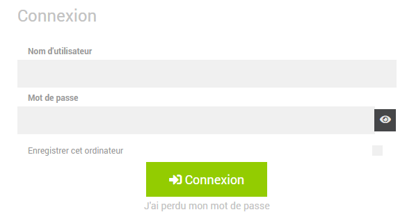

Victoire !
Aller je finis tout seul, merci pour le support, on se sent moins seul !
