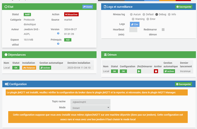

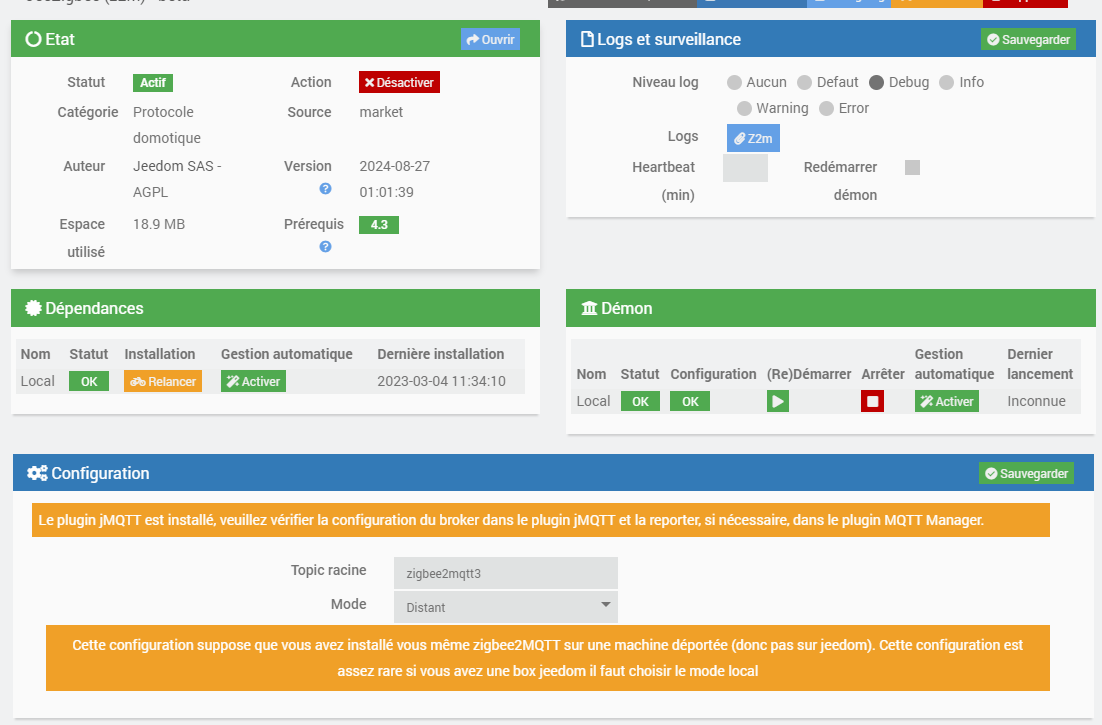

Ce week-end, j’ai terminé la migration, donc théoriquement, il me suffit de faire une mise à jour du topic racine dans la config du plugin z2m pour retrouver tous mes périphériques zigbee. C’est ce que j’ai fait mais malheureusement les informations ne suivent pas.
Ci-dessous, j’ai bien changé l’ancien topic racine pour le nouveau zigbee2mqtt3

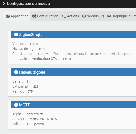

Quand je vais dans Réseau zigbee, les onglets contiennent des infos obsolètes :
Ci-dessous, ce sont les 2 derniers périphériques encore présents sur mon ancien zigbee2mqtt et donc pas la liste de celui qui est utilisé en prod.
Quant à l’onglet graphique, c’est une ancienne vue qui ne se met pas à jour.

C’est normal que le plugin ne me donne aucun log (j’ai activé le niveau debug) ?

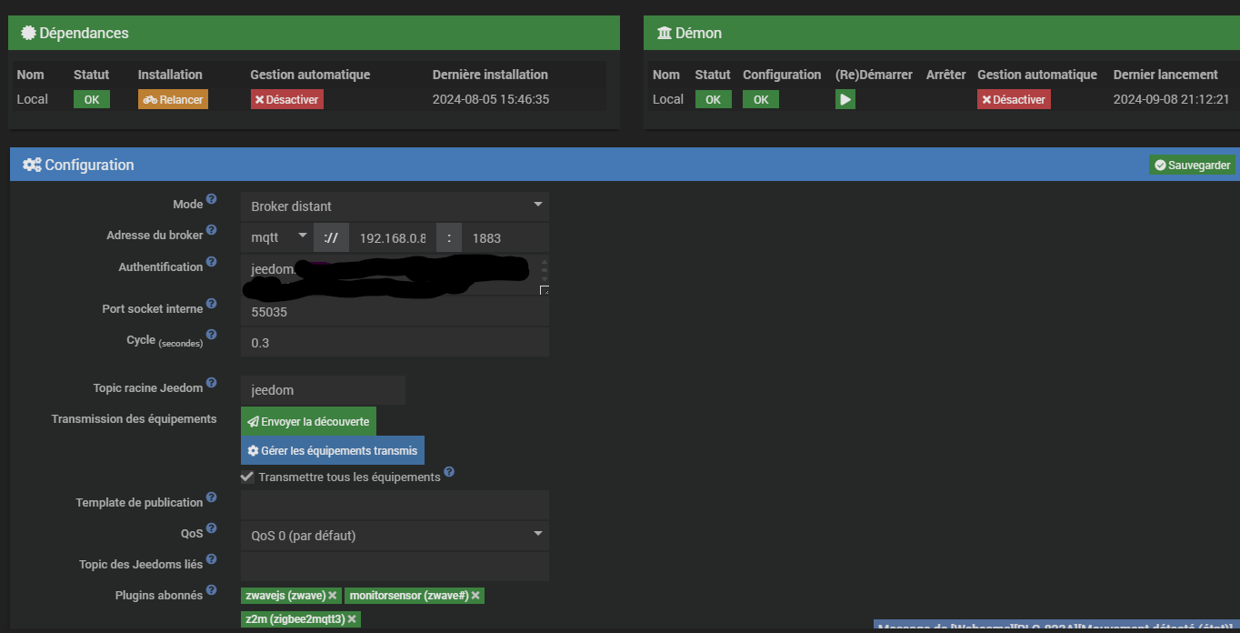

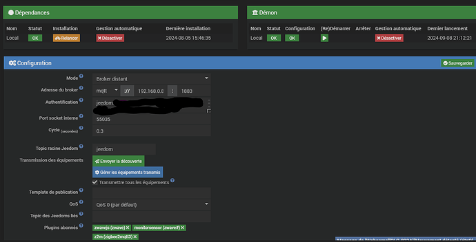

Oui c’est normal tu es en deporté donc aucun log. Posté une capture de la configuration du plugin mqtt ainsi que ses logs
Pour le log :
[2024-08-31 10:35:02][INFO] : Démarrage du démon MQTT Manager : sudo  /usr/bin/node /var/www/html/plugins/mqtt2/resources/mqtt2d/mqtt2d.js --loglevel info --socketport 55035 --mqtt_server mqtt://192.168.0.85:1883 --username "jeedom" --password "lemotdepasseétaitla" --callback http://127.0.0.1:80/plugins/mqtt2/core/php/jeeMqtt2.php --apikey lacléapiétaitla --cycle 0.3 --root_topic jeedom --pid /tmp/jeedom/mqtt2/deamon.pid
[2024-09-08 16:29:45][INFO] : Démarrage du démon MQTT Manager : sudo  /usr/bin/node /var/www/html/plugins/mqtt2/resources/mqtt2d/mqtt2d.js --loglevel info --socketport 55035 --mqtt_server mqtt://192.168.0.85:1883 --username "jeedom" --password "lemotdepasseétaitla" --callback http://127.0.0.1:80/plugins/mqtt2/core/php/jeeMqtt2.php --apikey lacléapiétaitla --cycle 0.3 --root_topic jeedom --pid /tmp/jeedom/mqtt2/deamon.pid
[2024-09-08 16:55:02][INFO] : Démarrage du démon MQTT Manager : sudo  /usr/bin/node /var/www/html/plugins/mqtt2/resources/mqtt2d/mqtt2d.js --loglevel info --socketport 55035 --mqtt_server mqtt://192.168.0.85:1883 --username "jeedom" --password "lemotdepasseétaitla" --callback http://127.0.0.1:80/plugins/mqtt2/core/php/jeeMqtt2.php --apikey lacléapiétaitla --cycle 0.3 --root_topic jeedom --pid /tmp/jeedom/mqtt2/deamon.pid
[2024-09-08 18:20:19][INFO] : Démarrage du démon MQTT Manager : sudo  /usr/bin/node /var/www/html/plugins/mqtt2/resources/mqtt2d/mqtt2d.js --loglevel info --socketport 55035 --mqtt_server mqtt://192.168.0.85:1883 --username "jeedom" --password "lemotdepasseétaitla" --callback http://127.0.0.1:80/plugins/mqtt2/core/php/jeeMqtt2.php --apikey lacléapiétaitla --cycle 0.3 --root_topic jeedom --pid /tmp/jeedom/mqtt2/deamon.pid
[2024-09-08 21:12:22][INFO] : Démarrage du démon MQTT Manager : sudo  /usr/bin/node /var/www/html/plugins/mqtt2/resources/mqtt2d/mqtt2d.js --loglevel info --socketport 55035 --mqtt_server mqtt://192.168.0.85:1883 --username "jeedom" --password "lemotdepasseétaitla" --callback http://127.0.0.1:80/plugins/mqtt2/core/php/jeeMqtt2.php --apikey lacléapiétaitla --cycle 0.3 --root_topic jeedom --pid /tmp/jeedom/mqtt2/deamon.pid
la config :

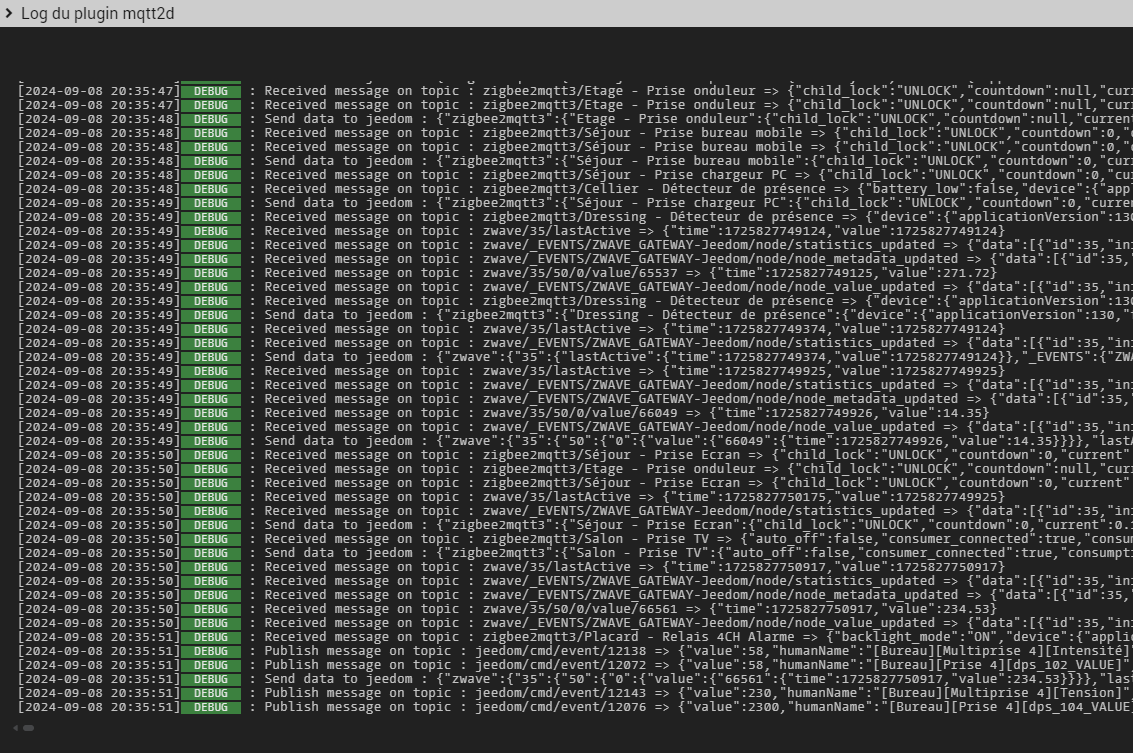

Il faudrait la log en debug du demon mqtt mais la configuration a l’air ok. Est tu sur qu’il y a bien des message qui arrivent sur ce topic ?

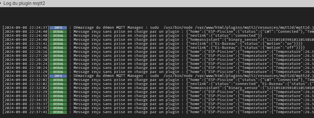

Voici une capture du log mqtt2d, on voit bien des msgs reçus sur topic zigbee2mqtt3
Par contre, côté log mqtt2, rien sur ce topic
J’ai aussi le plugin jMqtt que j’utilisais pour récuperer dans Jeedom des infos de périphériques migrés, il récupère toujours les infos. Je viens de le désactiver pour éviter un éventuel conflit mais ça ne change rien côté z2m et mqtt manager.
La je vois pas trop le faite qu’il n’y ait pas de log indique qu’il envoi bien les données au plugin jeezigbee. Doit avoir un soucis de conf quelques part mais je vois pas. Ouvre un ticket au support avec accès support et je regarde dans la journée

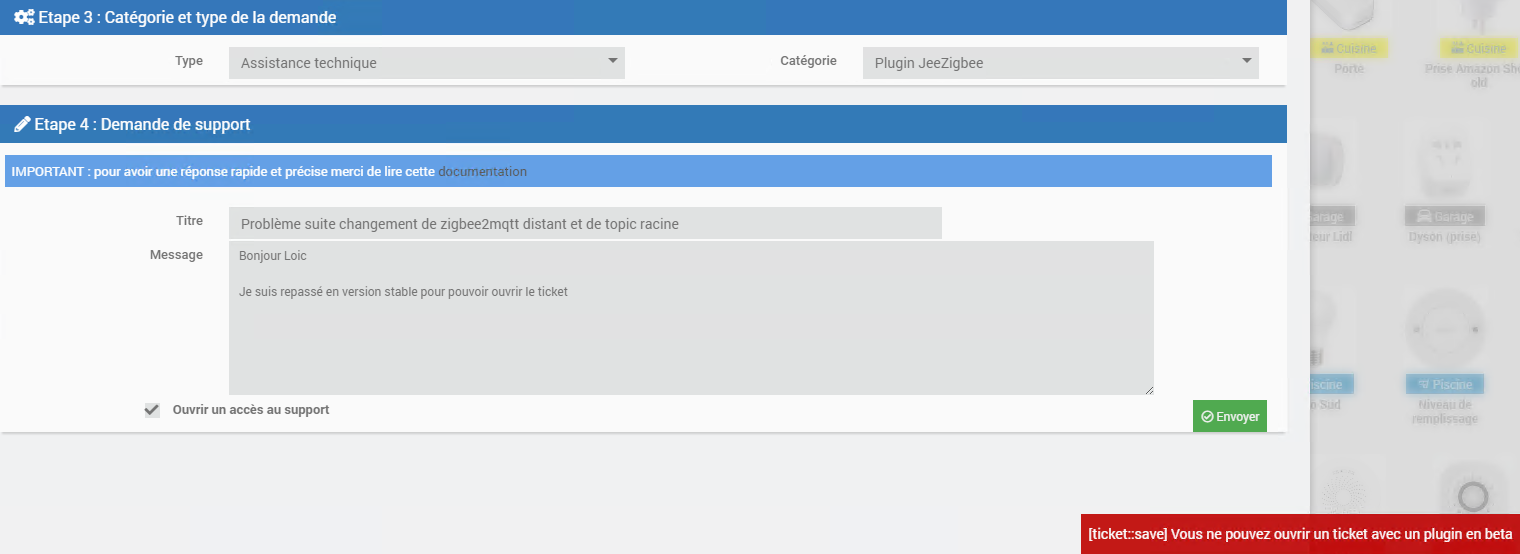

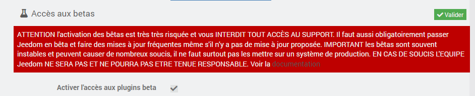

Bonjour Loic.
Jeedom ne veut pas de mon ticket car je suis en plugin beta :frowning_with_open_mouth:
Quand on regarde le contenu de Réseau Zigbee depuis l’interface graphique, d’où proviennent les infos ? Est-ce qu’avec un zigbee2mqtt distant, tous ces onglets devraient contenir des infos ? Celles qui sont présentent ne sont pas à jour, mais d’où sont-elles lues ?
Quand zigbee2mqtt envoi les informations jeedom les sauvegarde dans un fichier et ensuite les regarde depuis ce fichier pour les montrer. La chez toi je pense qu’il y a un soucis au niveau de la réception de ces infos. Normalement au redémarrage du démon Mqtt les infos sont récupérées (car en retain) ou lors de changement zigbee2mqtt les repousse

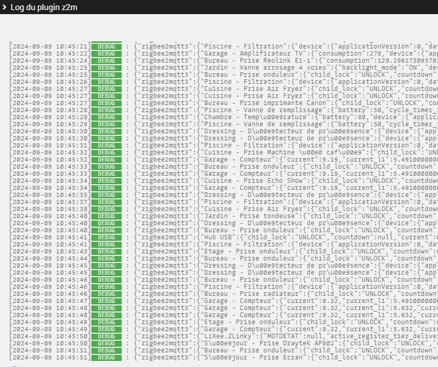

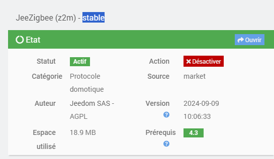

Bon, je suis repassé en version stable du plugin. ça n’a pas changé du côté des équipements, mais côté log de z2m, là, je vois des infos remonter depuis le topic racine déclaré.

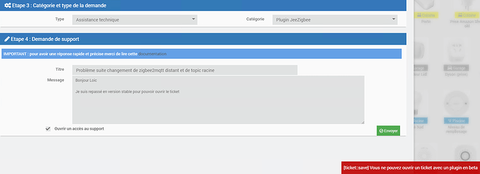

Je suis repassé en stable, pour autant impossible de faire le ticket
Regarde le message il te dit que tu as un plugin en beta pas que le soucis c’est le plugin jeeezigbee. Un plugin en beta pas de support.
Ah oui, j’ai aussi le plugin SMS en béta, je repasse en stable.

Pour accéder aux bêtas, ll faut l’activer sur le market sous son profil
Donc vous le faites en connaissance de cause sur le market.
