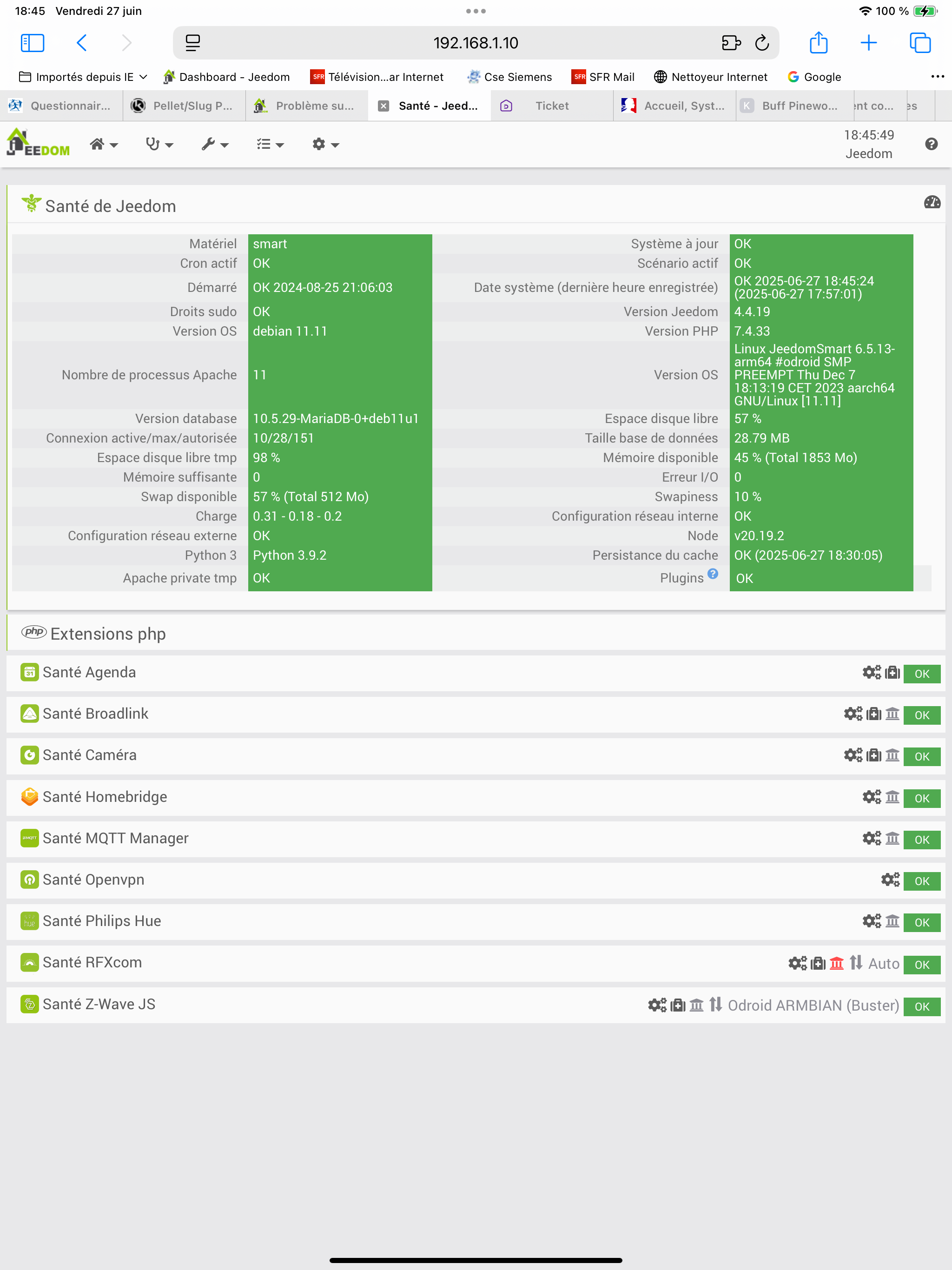

page santé du réseau zwave, pour voir comment est reconnu votre module

Voilà la page santé. Je ne suis pas super calé sur tout cela, ma smart fonctionne depuis plusieurs année, et je n’y ai plus touché depuis.
Est-ce cela que vous vouliez voir?

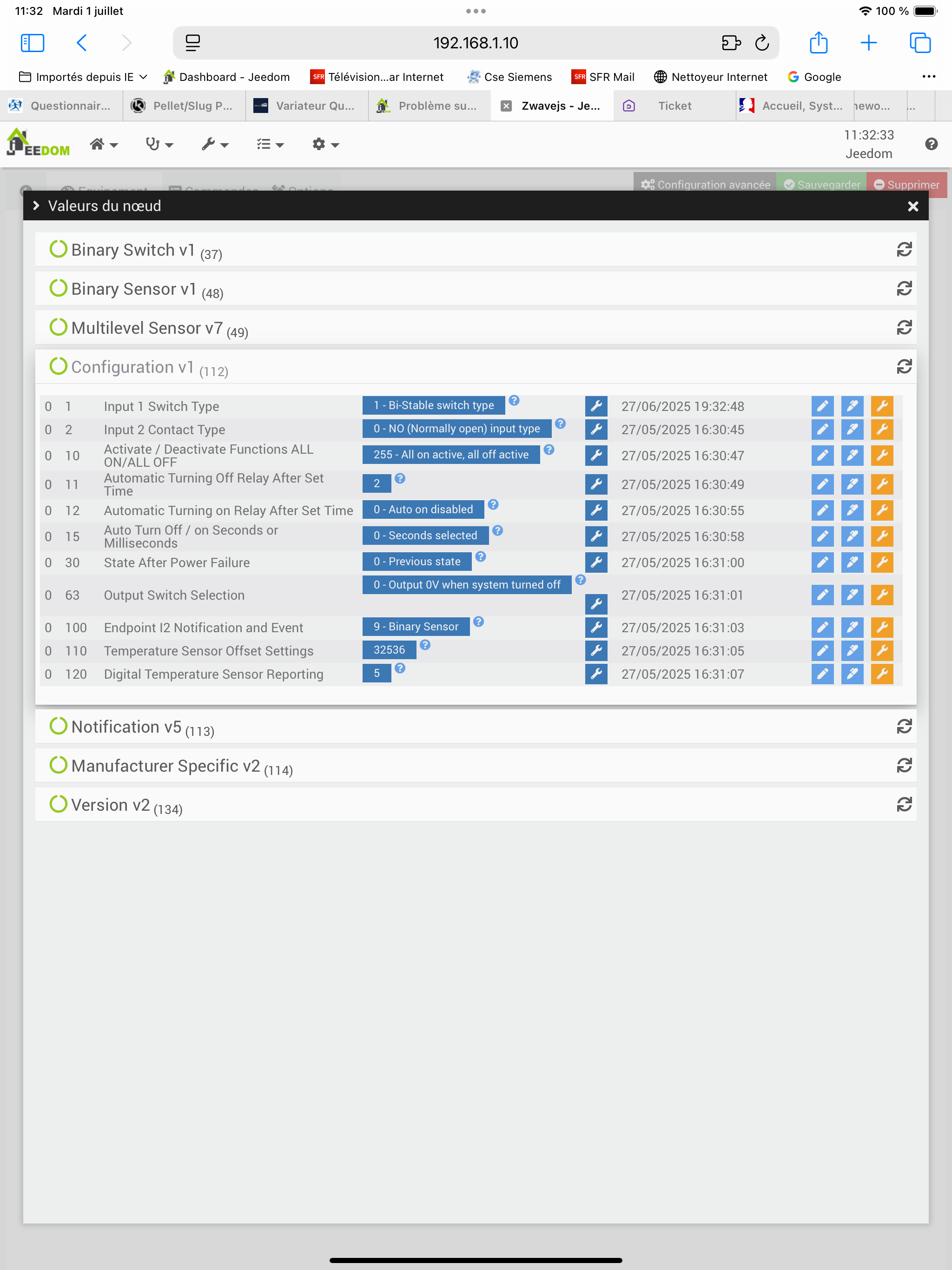

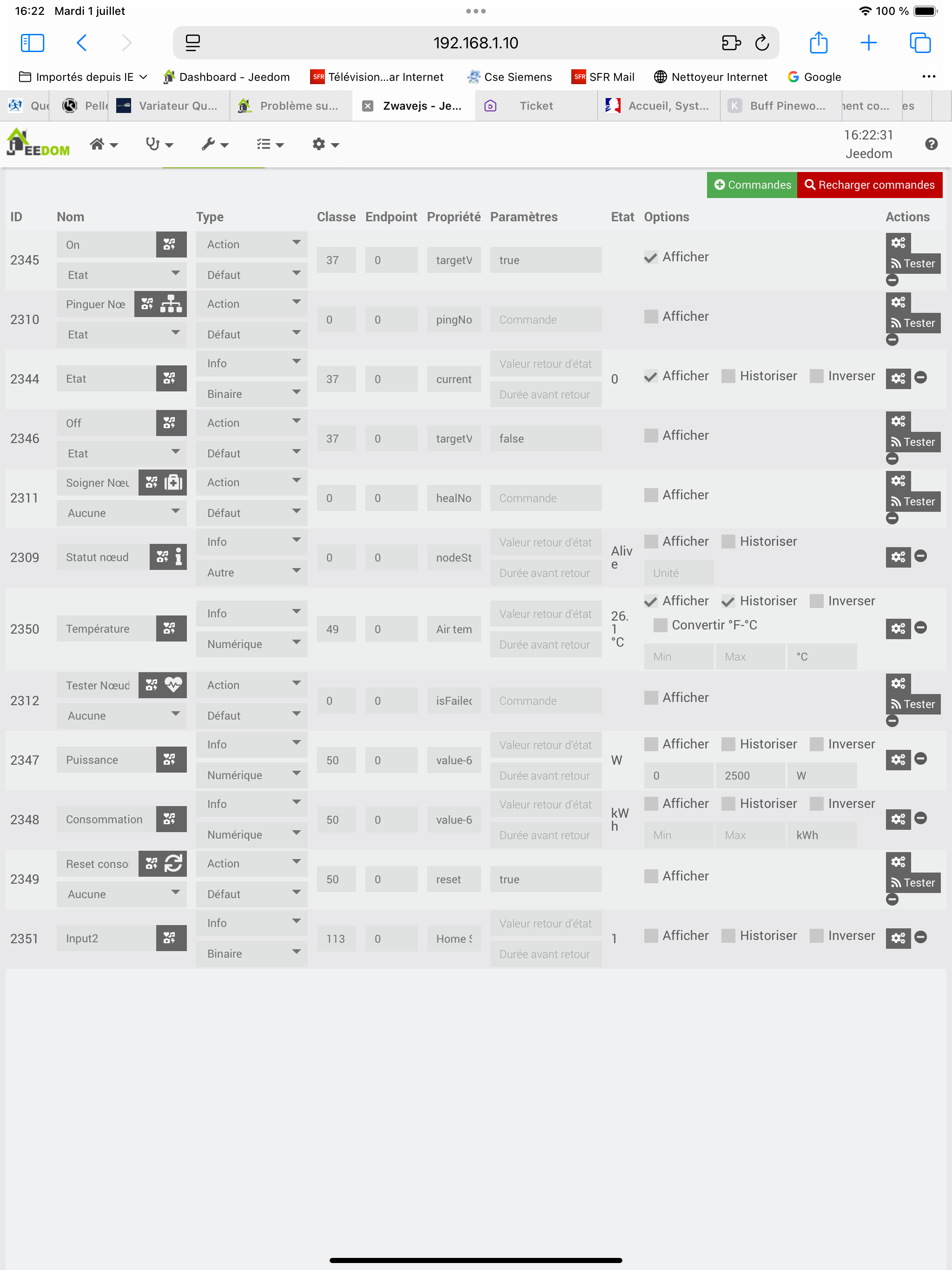

Je vous mets si dessous la page valeur, configuration. Je ne sais pas s’il faut modifier quelque chose ici.

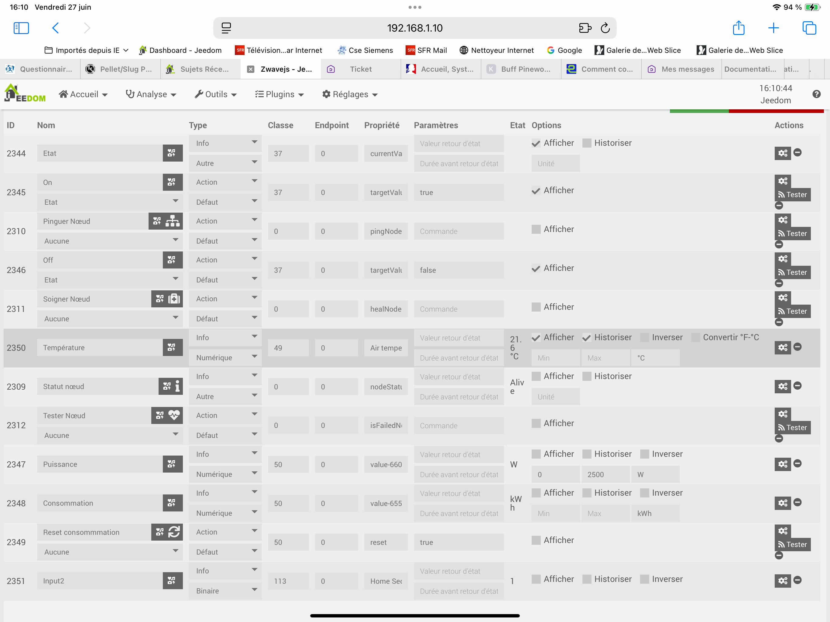

Puis la page commande::

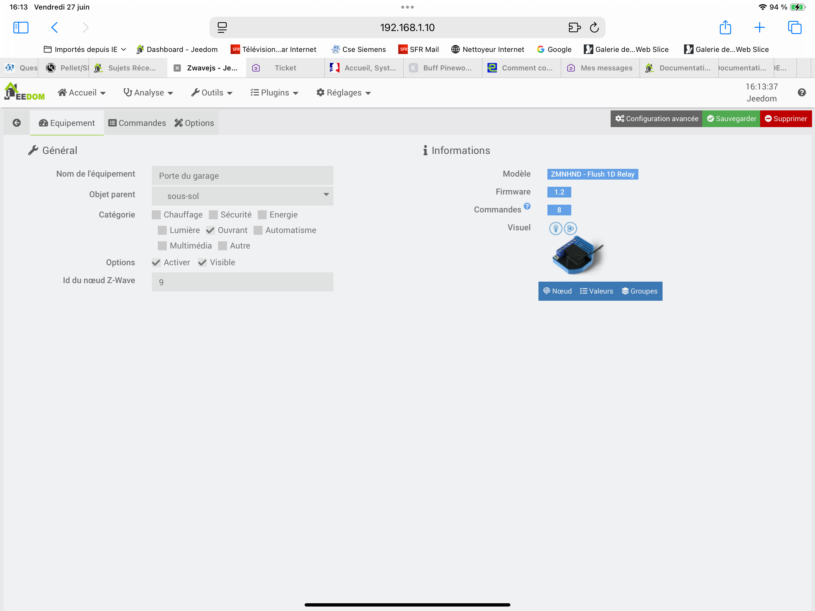

C’est quoi comme module qui pilote ta porte de garage ?

Pour le garage:
Pas de souci avec depuis des années, avant z-wave js

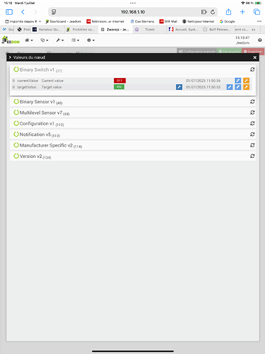

Voilà dans valeur, en 37.
Je précise que je n’ai qu’un sabot « porte Fermée », et pas de contact porte ouverte.
Quand tu actives le switch ça change l’état dans la fenêtre ci-dessus non ? Car je vois que la valeur a changé aujourd’hui à 11h50 en même temps que le switch.

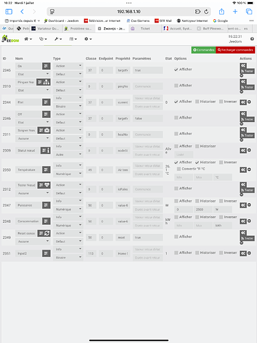

Passe ta commande État en binaire au lieu de Autre.
C’est effectivement l’heure où j’ai fait un essai de commande.
Dans état, sur quelle ligne en 2xxx?
Sur les lignes 2345 et 2346?
Ligne 2344 (commande info).
Voilà ce que j’ai mis:
J’ai mis état en binaire, et coché la case affichée, qui n’y était pas.
Pas de changement, en cliquant sur l’icône porte de garage je l’ouvre, mais l’icône reste en porte fermée

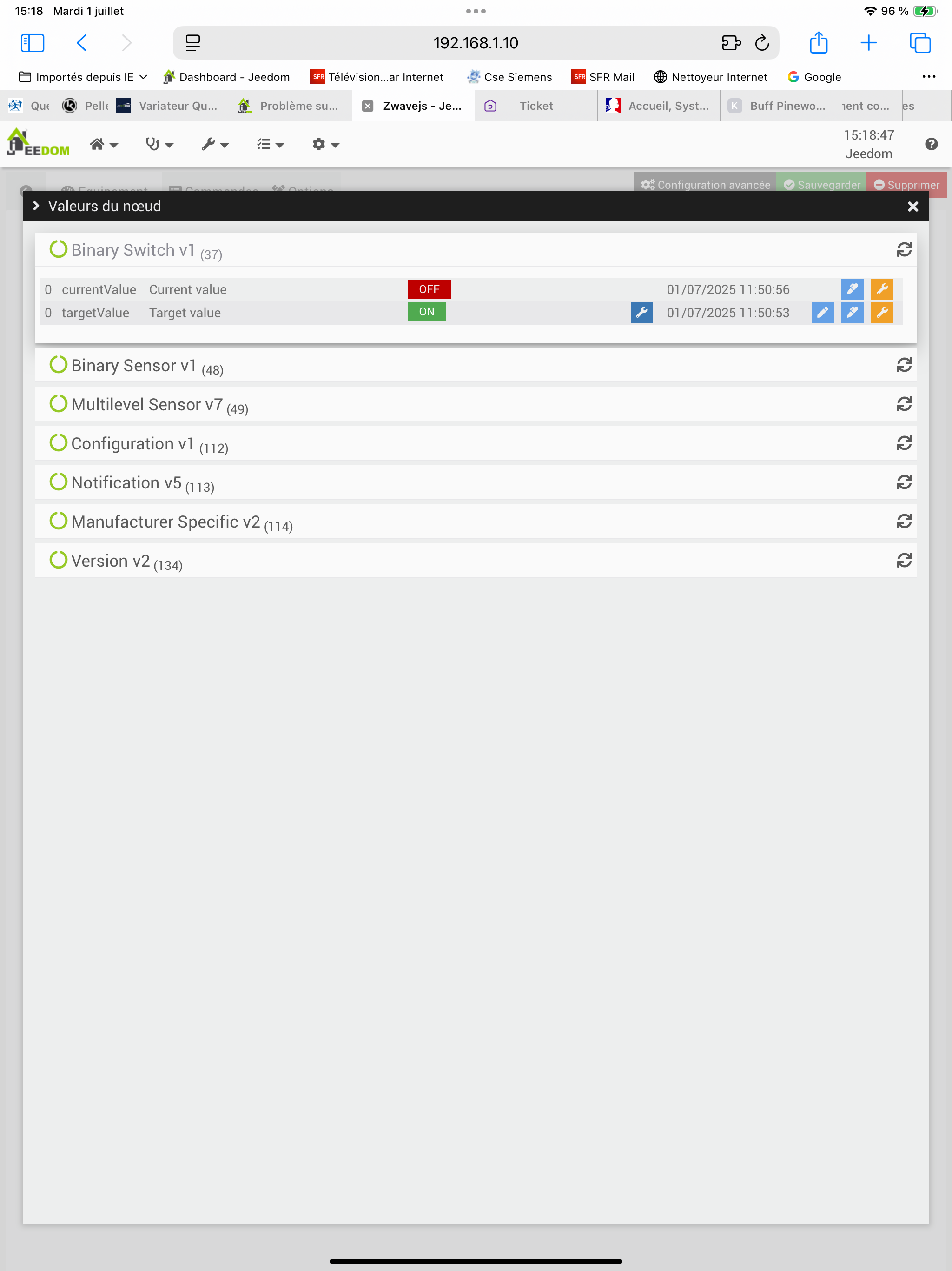

Si tu laisses ouvert la fenêtre avec vue sur la classe 37 et que tu actionnes le switch à partir d’une autre fenêtre est-ce que l’état change dans la fenêtre « classe 37 » ?
Pour la commande 2344 c’est bien indiqué "currentValue " majuscule incluse ?
