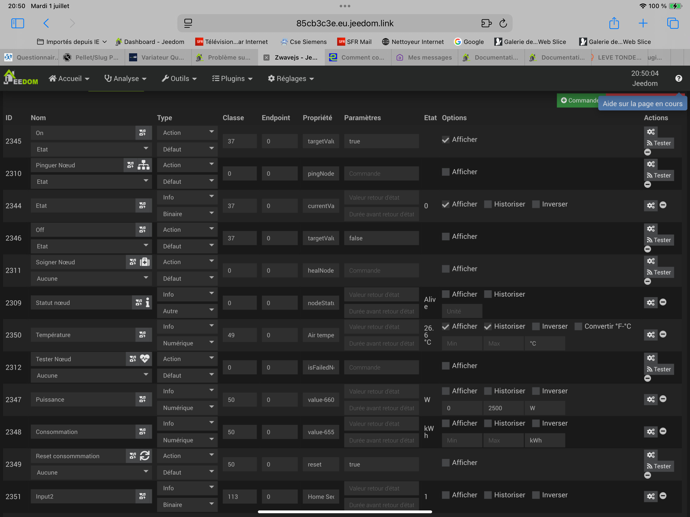

J’ai un contact porte fermée uniquement, donc avant quand je l’ouvrais, j’avais un retour comme quoi la porte s’ouvrait, et en refermant, en voyant le sabot, j’avais une info porte fermée.
Et là quand j’appuie sur l’icône de la porte (que je vois fermée), je l’ouvre, mais l’icône de la porte reste fermé.
C’est écrit CurretValue.
Il doit manquer un « n » alors et le c doit être en minuscule ahma
currentValue
Oui effectivement, currentValue.

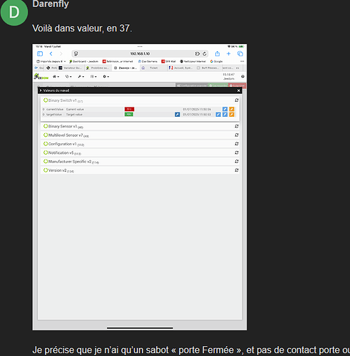

Ton sabot est connecté au module : correct ?
Si oui : il faut les captures d’écran des classes 48 et 49 car c’est là que ça se passe.
Oui pour le sabot, il as toujours était en place et a toujours bien fonctionné, avant z-wave js.

Salut, je regardais, tu les as plus haut sur la photo
Je ne vois qu’un 49.
Il fait encore chaud mais je suis certain de ne pas voir le détail des classes 48 et 49 sur la capture d’écran :

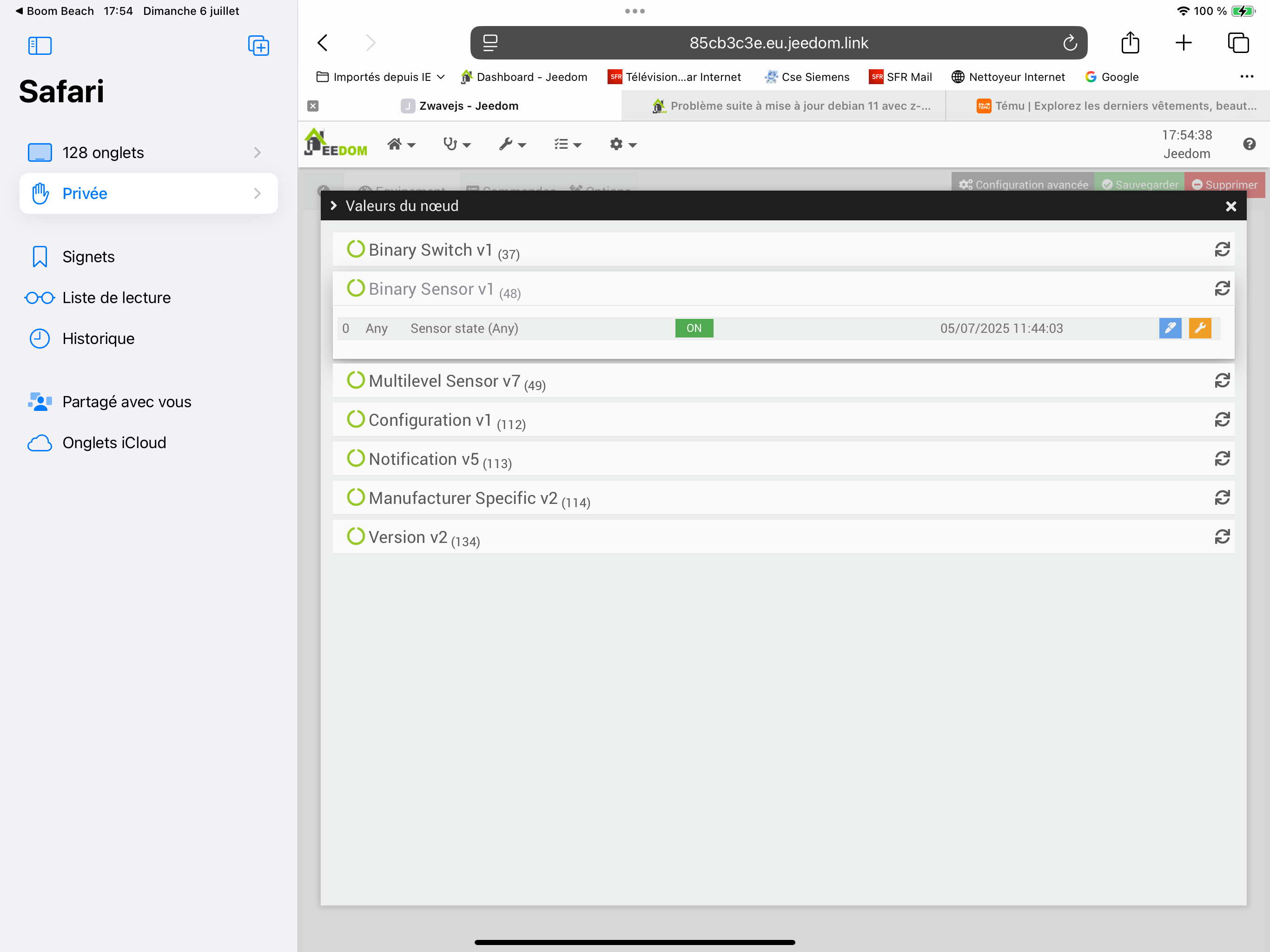

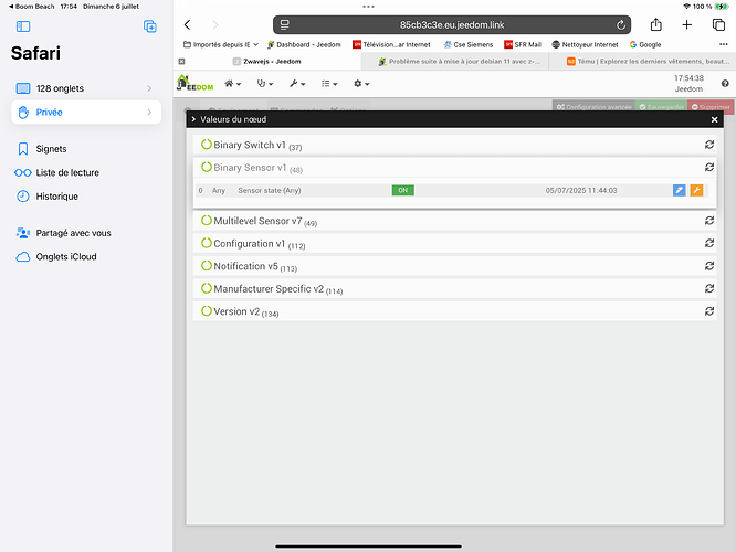

Madcow souhaiterait voir ce qu’il y a dans la section 48 pour t’aider
Bonjour.
Voilà ce que j’ai:
Mais là on ne peut rien modifier?
Est-ce cette commande en 48 change d’état (visible sur la fenêtre correspondant à la capture d’écran) quand la porte est ouverte ou fermée ?
