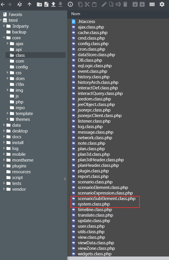

Je n’ai pas de structures.php dans core/class/… :frowning:
ce n’est pas possible cette absence, ou alors tu es resté sur une ancienne version ce qui est fort peu probable.
Ok je vais re-vérifier, j’avais peut-être pas les yeux en face des trous hier soir…

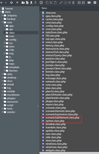

Je confirme que je ne l’ai pas… il devrait se trouver entre les 2 fichier encadrés en rouge
Problème de droits ? peut-être que je ne le vois pas ?
C’est dans:
plugins/evohome/core/class
