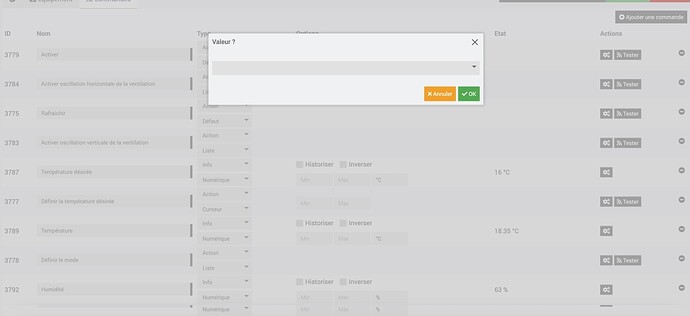

J’utilise actuellement uniquement un Smart AC Control pour piloter ma climatisation, mais j’ai constaté que certaines fonctionnalités ne fonctionnent pas correctement.

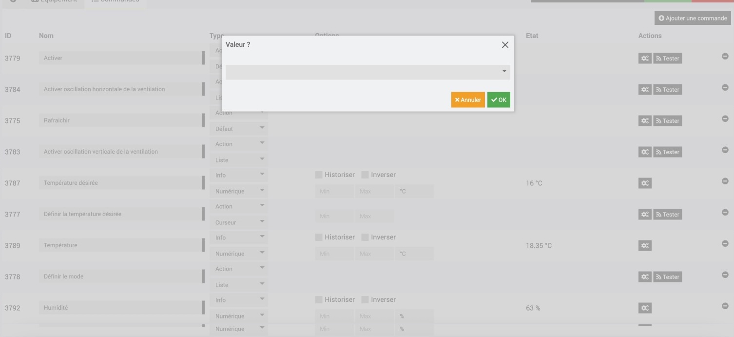

Par exemple, je n’ai pas la possibilité de modifier la vitesse de ventilation ni d’activer l’oscillation horizontale. Lorsque je teste ces deux options, aucune valeur n’apparaît dans la liste déroulante.

Les listes déroulantes dans Jeedom sont complètement vides, alors que dans l’application Tado j’ai bien accès à la modification de la vitesse de ventilation et de l’oscillation horizontale.
Je fais mes tests directement via l’équipement Tado remonté dans le plugin Jeedom.
Lorsque je change simplement la température depuis Jeedom, la clim règle automatiquement la ventilation sur la vitesse 1 et désactive l’oscillation, sans que je puisse modifier ces paramètres.
Super nouvelle pour la rebascule en auto au prochain créneau ! :slight_smile:
Le panneau de commande ou j’utilise les boutons « Tester » qui me retourne des valeurs vides pour « Activer oscillation horizontale de la ventilation » et « Définir le vitesse de ventilation »

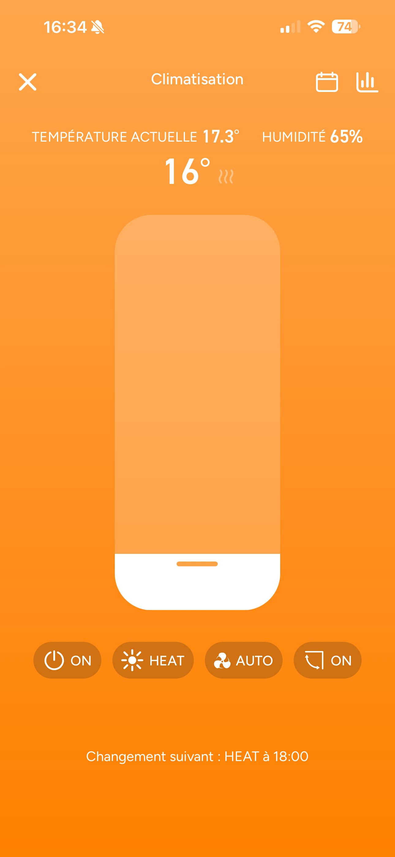

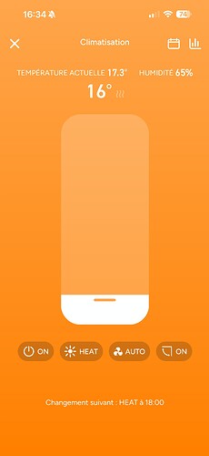

Les commandes possibles sur ma clim depuis l’application Tado.
