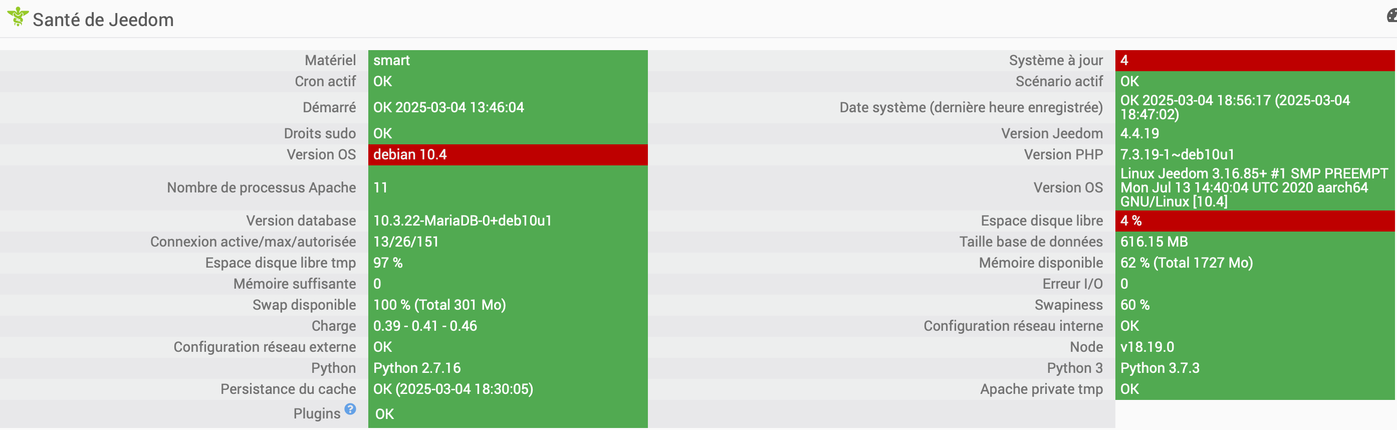

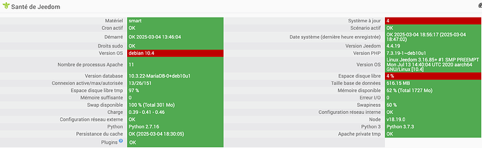

ma box avait le dernier core,
voici la page santé avec l’ancienne carte 8gb Emmc:

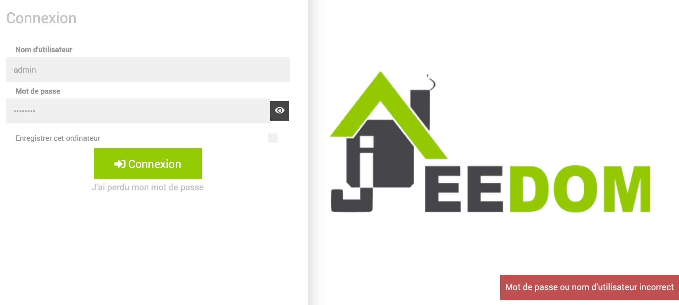

par contre lorsque je vais accéder à Jeedom (via le browser internet), le mot de passe admin/admin ne fonctionne pas.

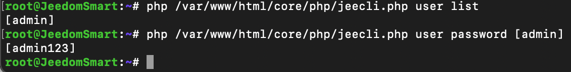

j’ai essayé de changer le mot de passe avec ```
php /var/www/html/core/php/jeecli.php user password [username] [password]
mais sans succès !
C’était le mot de passe inclus dans votre sauvegarde ?

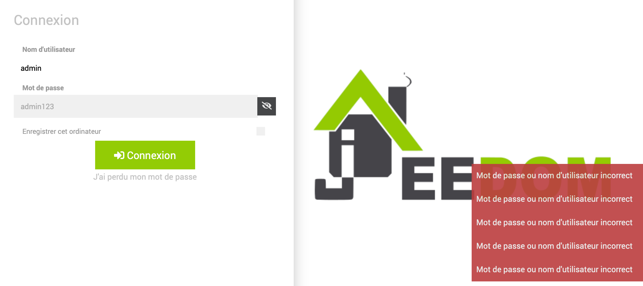

j’ai essayé celui-là mais aussi admin/admintmp…
j’obtiens le message en rouge ci-dessus…
Montrez la ligne saisie et le retour de la commande.

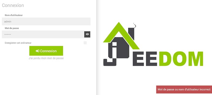

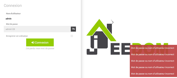

et lorsque je mets admin123 comme MDP
Là franchement, j’y perds un peu mon latin… !
Bien que je ne puisse pas accéder à ma box Smart (MDP), elle semble fonctionner: en effet les scénarios et certaines actions fonctionnent… ?? De plus l’accès à distance (DNS) fonctionne également, j’obtiens l’écran d’accueil…
mais pourquoi « admintmp », ca sort d’où?
  1. Le mot de passe après avoir restauré était le votre, pas « admin » (j’espère que vous n’aviez pas mis « admin » comme mot de passe)
  2. dans la ligne de commande, il ne faut pas mettre les [] => ces crochets sont là pour montrer qu’il y a un texte à remplacer
    donc ca donne ceci par exemple:
jeecli.php user password admin monsupermotdepasse

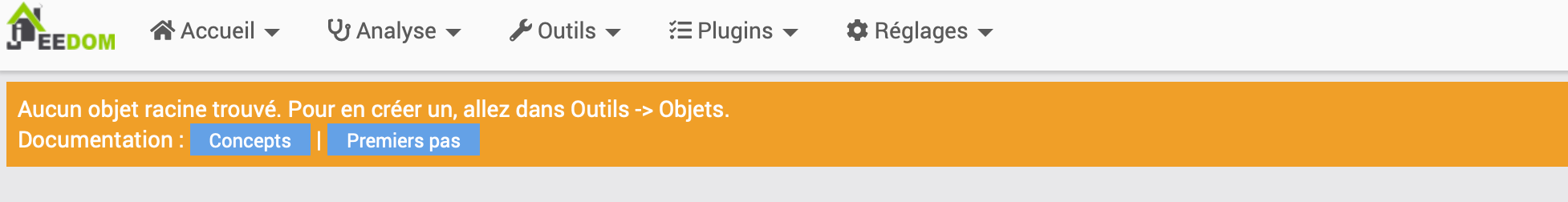

Super merci (parfois c’est si simple… et on ne le voit pas !!).
Par contre quand j’accède à Jeedom, je ne vois pas mes objets. Les plugins sont bien présents…??
