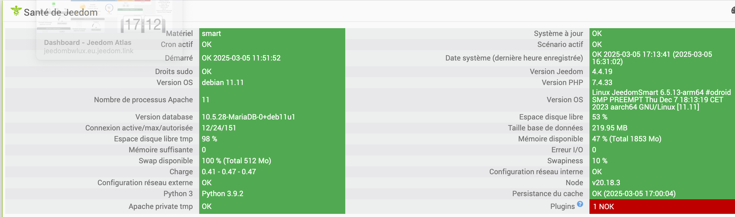

Problème redémarrage Smart après remplacement carte Emmc

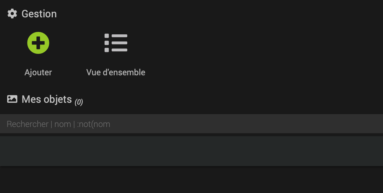

le plugin NOK c’est Zwave… que je n’utilise pas ??? J’ai désactivé le plugin mais cela ne change rien: AUCUN OBJET VISIBLE ???
Bonsoir.
Dans Outils, Objets, vos objets sont-ils présents ?
Si oui, sont ils visibles ?
non, ils n’y sont pas…

Les équipements et objets ne sont pas visibles…
