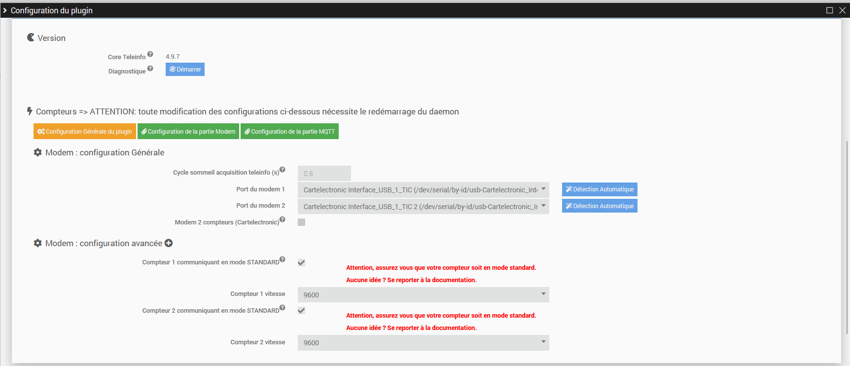

et aussi la configuration de tes modems dans le plugin

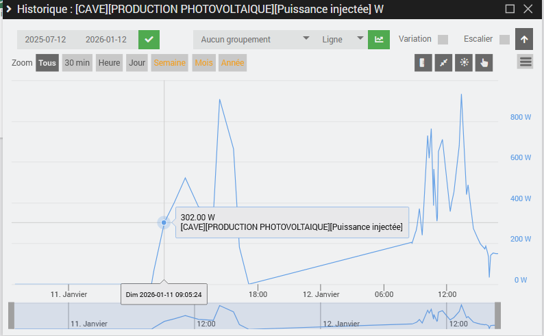

je relève 2 valeurs dans une heure
En pièce jointe une capture d’écran du graphique et un extrait du log

Ci joint la configuration des modems et un extrait de log
Log production.pdf (324,8 Ko)
Sur le graphique, je vois pas le souci.
Pas de production durant la nuit et les valeurs de la veille ont été probablement lissées, il faudrait donner la configuration correspondante de la commande pour en être sur.

Coté plugin si c’est bien configuré ce qui semble, il n’y a pas de pb j’ai déjà fais marcher 2 modems sans souci, en historique pas en standard, mais il y’a pas de raison.
