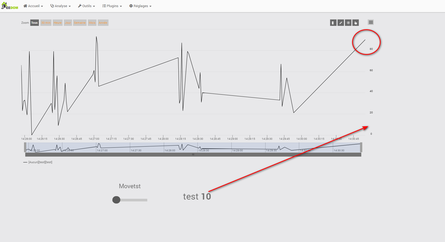

Suite à la correction du bug concernant les tuiles, ce dernier est cependant toujours présent dans le design : Passage en V4.4 Problème rafraîchissement des courbes sur les tuiles
Pour reproduire le problème, il suffit d’insérer un graphique dans un design pour une variable qui varie. Le graphique ne bougera pas.
Je suis actuellement en version 4.4.8.1.
Rencontrez vous le même problème que moi ?
Je peux rafraîchir la page avec du code chaque minute, mais avec l’animation à l’ouverture des graphiques en colonnes, cela devient visuellement désagréable.
Merci d’avance pour votre aide !

A mais tu parles de ca j’avais pas compris ya pas de refresh automatique la dessus pour le moment, je l’avais mis au debut mais pas mal d’utilisateur c’était plein car quand ya beaucoup de valeur ca bouge tout le temps j’étais donc revenu en arriere.
