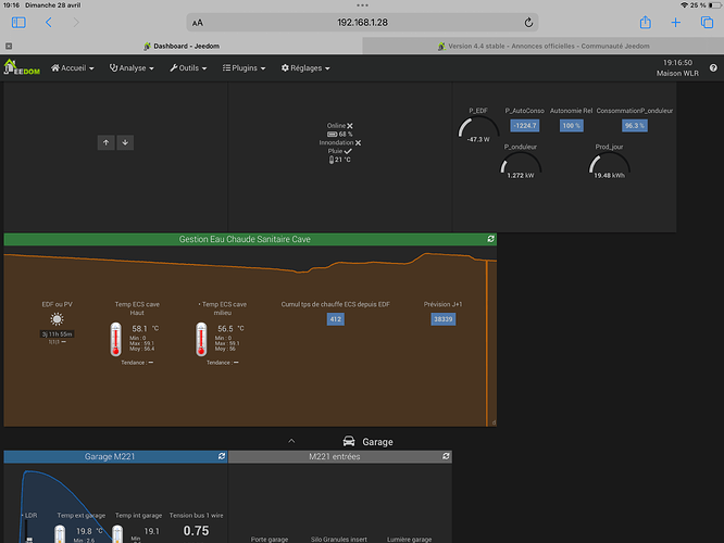

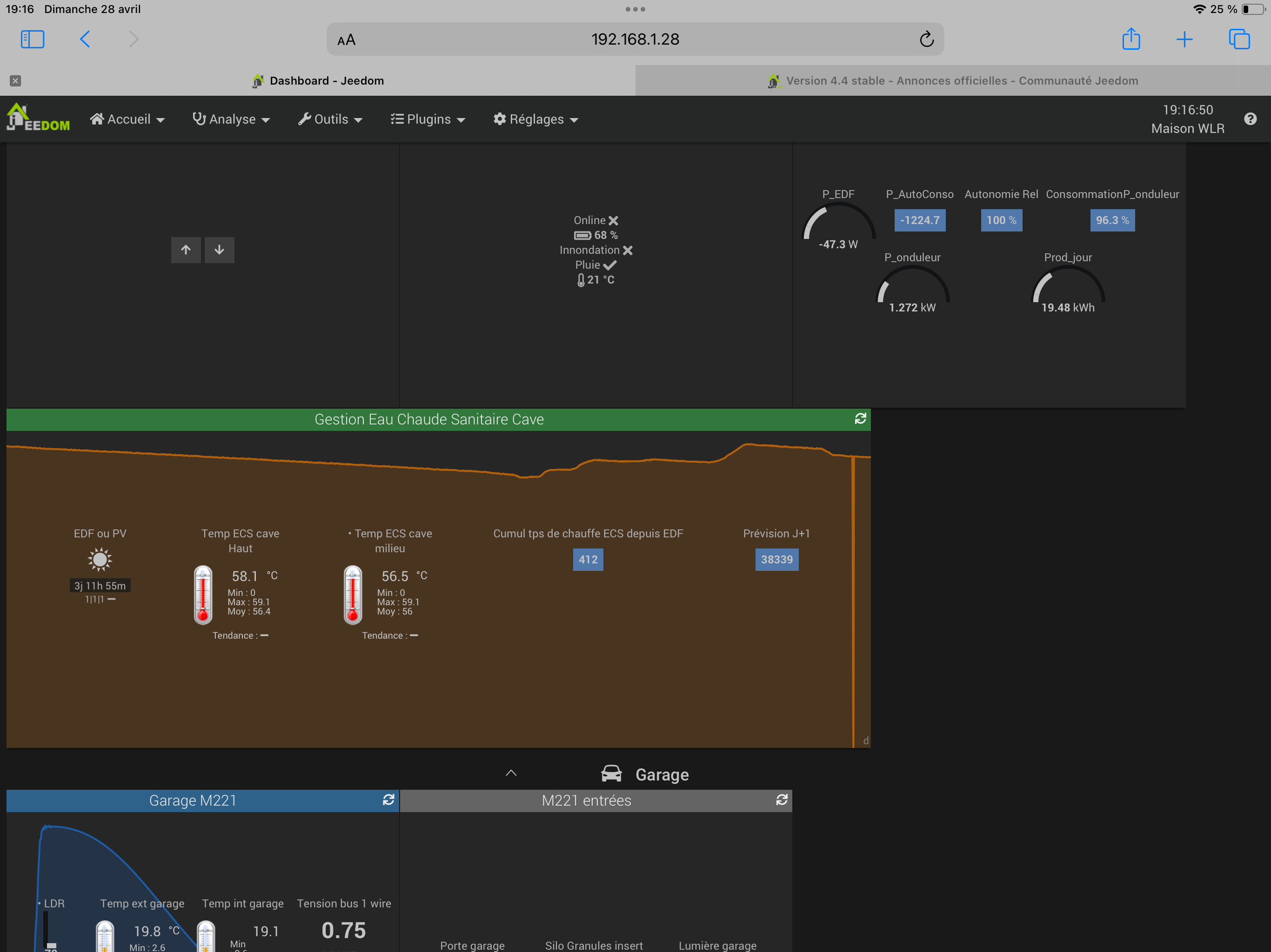

Gauge et température j’ai un pb sur mes courbes en sur impressions sur les tuiles,celle-ci ne se mettent plus à jour (elles ne se rafraichissent plus) idem pour ma courbe de production solaire (plugin solcast).
la seule parade est d’aller dans Configuration → Système-> interface puis changer un paramètre de la tuile soit largeur, hauteur ou marge entre les tuile puis sauvegarder.
Actuellement Largeur 80 et hauteur 60 et marge 1.
Merci à vous
J’ai pas bien compris elles se mettent plus à jour mais en chargeant les pas c’est bon ? Pas sur de tout comprendre la
Bonjour Loic,
En résumé mes courbes qui sont en sur impression (voir l’imprime écran plus haut) ne se mettent plus à jour (elle ne se rafraichissent plus).
La seule parade est d’aller dans Configuration → système->interface et de changer un paramètre de la tuile Exemple changer le pas de la hauteur puis sauvegarder.
Je reviens sur mon dashboard et là elles sont à jour mais c’est temporaire.
