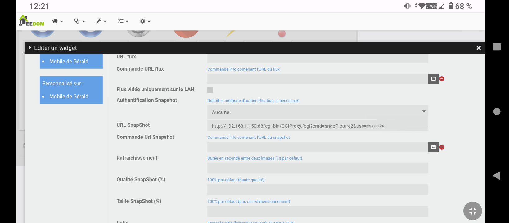

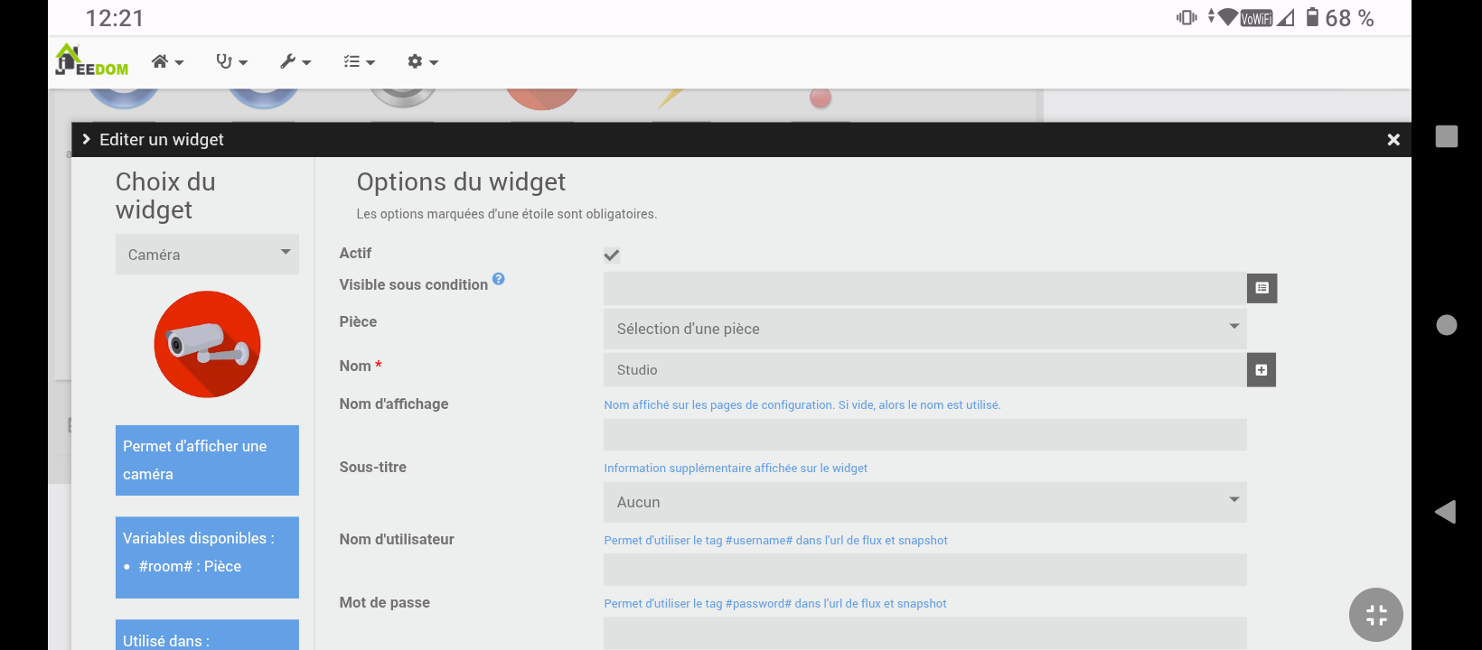

Il faudrait montrer des captures de la configuration du widget caméra.

Je t’indiquais de mettre une capture d’écran de la configuration de ton widget caméra (en masquant au besoin le mot de passe) afin que les développeurs puissent voir que c’est configuré comme il faut et puissent donc prendre le sujet pour comprendre ce qui ne vas pas coté plugin
