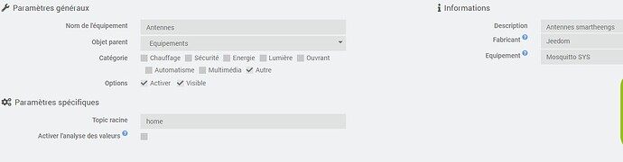

Dans mqtt manager il faut créer un équipement. Avec en topic racine home.
Puis créer une commande info de type Autre avec en paramètre par exemple :
TGW1/LWT
Il faut arrêter / démarrer l’antenne pour que la commande se mette à jour au tout début.

J’ai créé comme indiqué, mais je dois avoir un problème de syntaxe, parce qu’avec une commande de type autre;il me récupère un nombre qui ne correspond à rien, et en binaire ou numérique, il ne récupère rien, malgré plusieurs reboot du Pi
Peut être au niveau de la saisie du topic, car au début j’avais saisi home sans apostrophes, il l’a remplacé par $SYS/broker. Ensuite j’ai essayé de rajouter /home derrière, puis ‹ home › tout seul avec les apostrophes.
Je peux essayer longtemps comme ça au petit bonheur
Merci d’avance

Tu vais indiqué que ton topic mqtt était /home/TGW1/LWT. C’est comme une arborescence.
Donc dans ton équipement mqtt manager pour le topic racine :
Et ensuite :

j’avais juste saisi home au départ, j’ai fait des tests infructueux et quand je suis revenu sur la page de l’objet, home avait été remplacé de mémoire par $SYS/broker…
Je pense pourtant avoir tout remis comme tu l’indiques :
mqttmanager0

En tout cas ta configuration semble correcte.
