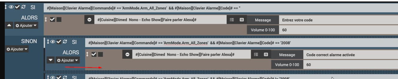

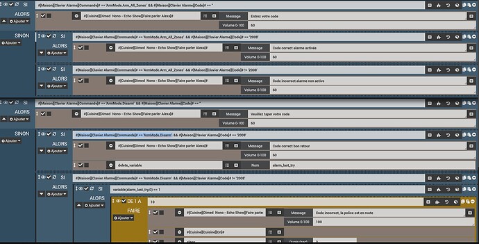

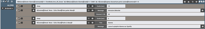

Dans un scénario j’ai écris ça :
En gros ça dit : Si on rentre le bon code le mode l’alarme s’active sinon un message d’alerte etc et si on re rentre le code le système se désarme.
Tout ça dans un seul scénario. Je voulais donc savoir comment faire ce virtuel?

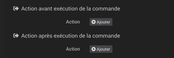

Je veux dire que suivant ce que tu fais pour activer ou pas l’alarme ça pourrait changer mais du coup au plus simple dans les options avancées d’une action tu peux exécuter des actions après ou avant l’exécution.
Donc basiquement sur le bouton On tu pourrais exécuter une action pour activer l’alarme et sur le bouton Off la même chose pour la désactiver.

Je ne vois rien dans le scénario qui active ou désactive l’alarme donc difficile d’aller plus loin :upside_down_face:
c’est normal comme je débute jeedom je n’ai pas forcément les bonne méthodes et j’ai créé un autre scénario qui s’appelle " évènement alarme activé" je te joins la capture d’écran :
Pour le moment il ne contient que ça mais avec le temps je vais venir y ajouter des équipements, mais en gros je voudrai que mon virutel enclenche ce scénario la si c’est possible.
Et j’ai un autre scénario qui désactive l’alarme et je voudrai que l’équivalent du bouton off de mon virtuel désactive l’alarme en enclenchant le scénario qui désactive l’alarme.

Là j’ai l’impression en voyant ton scénario que quand tu dis activer l’alarme c’est déjà « faire hurler la sirène » en demandant à Alexa d’alerter ?
Qu’est-ce que tu veux qu’il se passe concrètement en appuyant sur le On qui se trouvera sur le Design ?
Autant pour moi c’est de ma faute.
La chose qui doit déclencher l’alarme c’est le clavier. C’est lui qui envoi l’info aux équipements pour qu’ils se mettent en mode " surveillance ".
Je comprends maintenant d’ou vient mon erreur sur le scénario, il me faudrai une pause de X secondes avant que le déclenchement de l’alarme se produise pour que si je l’active de l’intérieur j’ai le temps de sortir.
Mais son fonctionnement n’est pas de hurler bêtement. Ca se déclenche si quelqu’un ouvre ou force la porte d’entrée pas avant.
En gros :
J’envoi un code au clavier qui active le scénario, et du coup si quelqu’un ouvre la porte la ça enclenche ce que tu vois au dessus, c’est à dire une pause de 10 secondes au cas ou c’est moi qui rentre, le temps de pouvoir rentrer le code qui désarme, sinon alexa dit qu’une intrusion est en cours et lance une sirène.

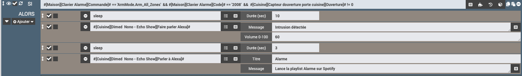

Dans ce cas on pourrait surement adapter le scénario principal (1ere capture) et y passer un tag venant des futurs bouton On et Off pour activer ou désactiver sans avoir à saisir le code.

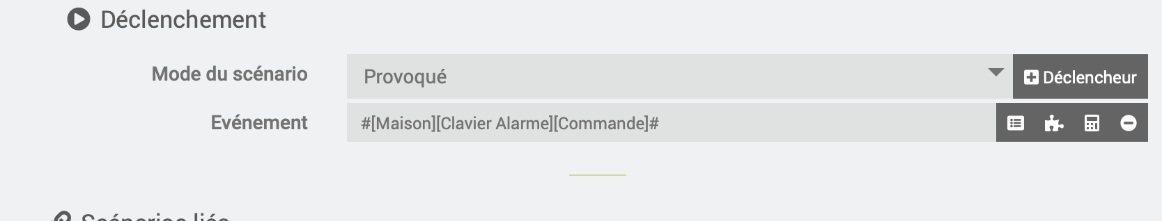

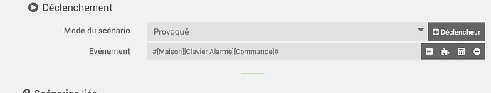

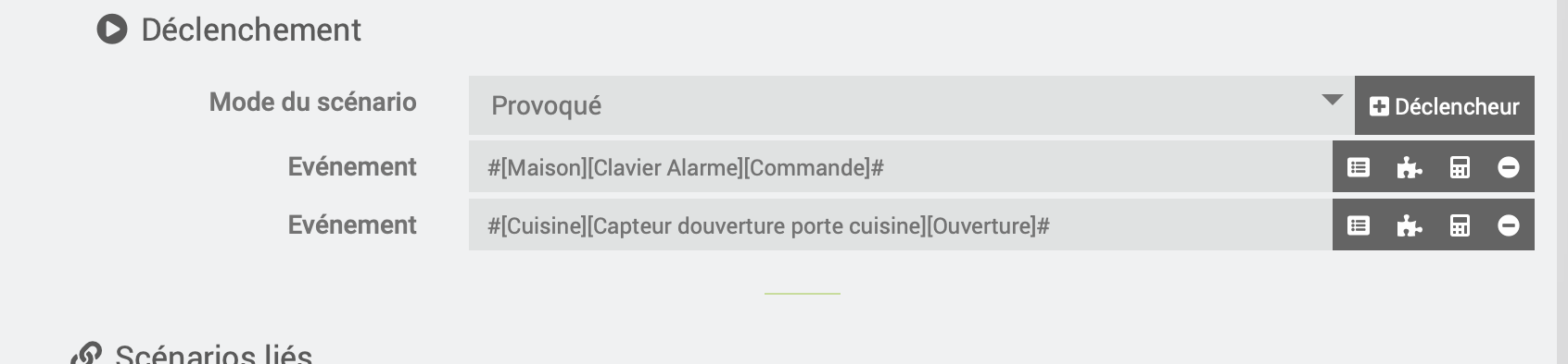

Tu peux montrer une capture des déclencheurs aussi ?

Toujours sur le 1er scénario? Si oui je te la met juste en dessous :
Je te met aussi les declencheur du scénario avec le capteur de porte et alexa ( soit le 2ème que je t’ai envoyé sur le post ):

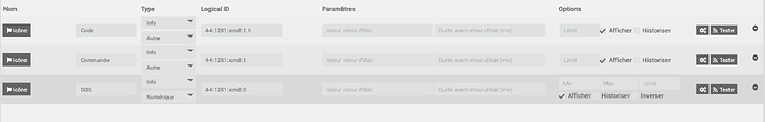

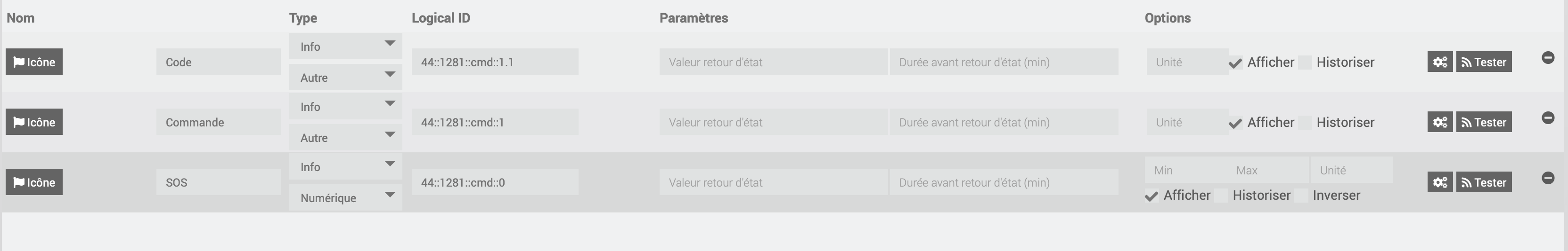

Une capture des commandes de ton clavier dans Jeedom

tient les voila :
Ok donc on a pas de commande action qui permet de changer l’état de la commande info « Commande ».

Du coup dans le 2eme scénario il suffirait d’ajouter un OU pour déclencher l’alarme via Alexa dans le cas où l’activation a été faite via le clavier ou via le mode « Mode Alarme »
Si ((#...[Commande]# == 'ArmMode.Arm_All_Zones' && #...{Code]# == '2008') || #...[Mode Alarme]# == "On") && #...[Ouverture]# != 0
 Sleep
 Alexa
 Sleep
 Alexa
Dans le 1er scénario, il suffirait de d’ajouter une bascule de mode pour refléter le faite que l’activation a été fait depuis le clavier :
Ajouter une action ici : #…[Mode Alarme][On]#
Ajouter une action ici : #…[Mode Alarme][Off]#
