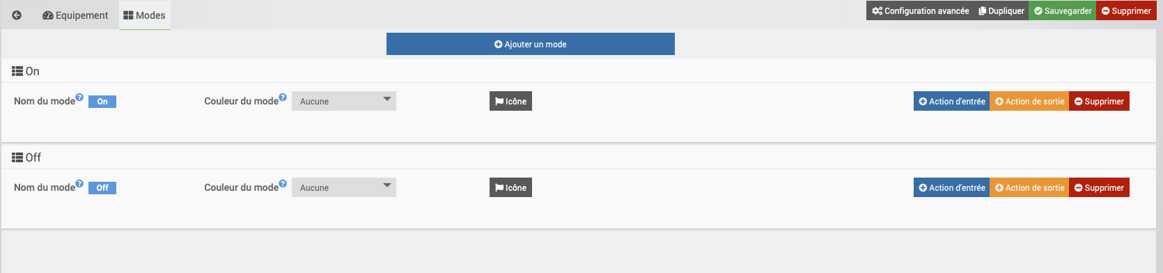

Alors j’ai rajouté les valeurs du mode dans mes différents scénario :
J’ai donc créé mon équipement « Mode alarme » avec deux modes un « on » et un « off »
Est ce que je dois ajouter une action d’entrée?

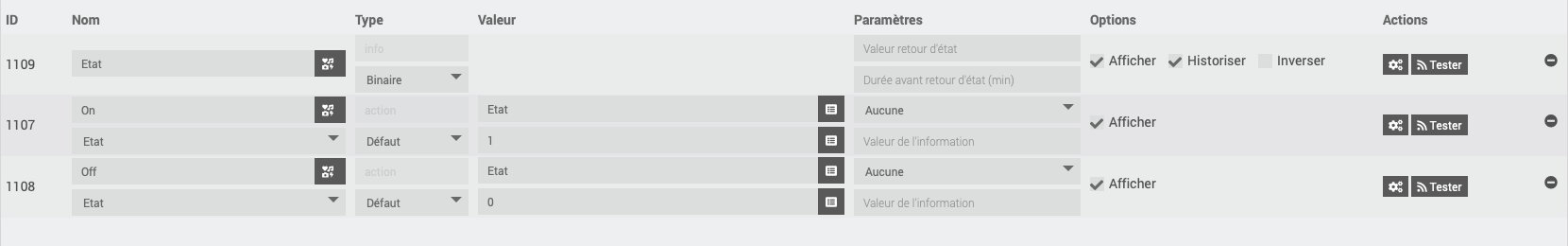

Et d’autre part voici le virtuel que j’avais créé hier, est ce qu’il va falloir en créer un nouveau ou repartir de ça c’est ok?
C’est une ébauche d’hier c’est donc pour ça que il y’a la mention état en valeur 1 et 0. On en était pas rendu la ou nous en sommes actuellement
On est pas trop loin.
Attention au premier SI j’ai mis des parenthèses, regarde bien, sinon l’évaluation de la condition ne donnera pas le bon résultat.
Pour les modes c’est OK oui pas besoin d’ajouter des actions d’entrées ou sorties le mode ne servira qu’à donner un état. Mais tu pourrais lancer un scénario ou une action pour faire dire à Alexa que l’alarme est en mode surveillance (On) ou pas (Off) pas exemple.

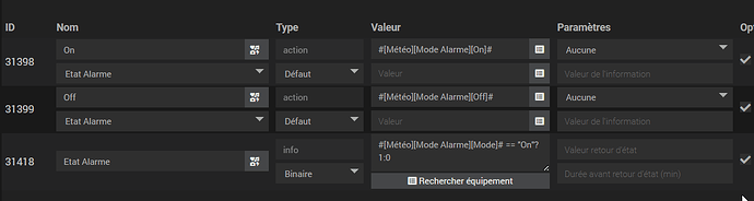

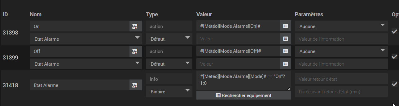

Pour le virtuel je ferais plutôt comme ça :
Note : j’ai mis ça dans Météo chez moi mais c’est pas ce qui compte :slight_smile:

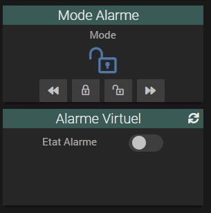

ça donne ça avec un affichage en Binary switch sur le On et le Off :
J’ai fais aussi un peu de configuration d’affichage sur le mode en lui même pour te montrer que l’on a pas forcement besoin d’un virtuel
On peut mettre une couleur et un icône qui va bien.

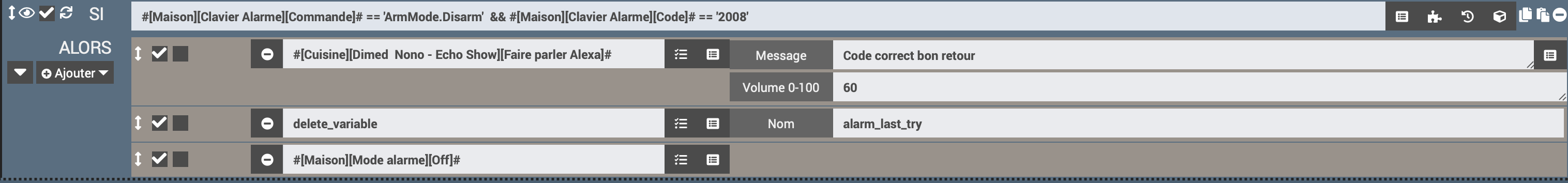

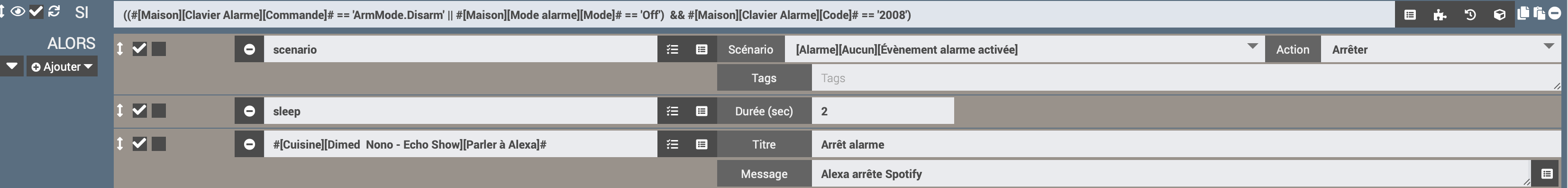

Alors pour le on ça fonctionne sans problème, par contre c’est pour le off que ça ne fonctionne pas, mais je pense que c’est de ma faute j’ai oublié de mentionner que j’avais un autre scénario pour la désactivation de l’alarme :
Donc si j’ai bien compris tout ce qu’on à fait ensemble, il faudrai que je rajoute une action ici : #…[Mode Alarme][Off]# sur ce scénario la? et que je supprime le mode alarme off de l’autre scénario?
Alors je suis pas bien sûr de comprendre à quoi sert celui là car dans le premier scénario (le plus grand) il y a bien ce qu’il faut pour déjà saisir le code et désarmer l’alarme (surveillance Off, Mode Alarme Off).
Mais bon dans le principe oui il faut ajouter le Mode Alarme Off ici
Il sert à arrêter la sirène d’alexa et rétablir l’éclairage car je l’ai pas montré mais la lumière s’allume en cas d’intrusion.
Mais du coup même en y insérant le mode alarme off dedans ça ne fonctionne pas :
Ok donc là dans l’idée Alexa est en train de balancer des sirènes et tu veux qu’en appuyant sur Mode Alarme Off :
  • Alexa arrête de hurler
  • Le mode Alarme passe à Off
Dans ce cas il faut mettre un déclencheur Mode Alarme sur ce scénario et le SI ne doit pas être comme ça.
Le principe c’est SI (Off depuis le clavier OU Off depuis le Mode) donc
(#...[Commande]# == 'ArmMode.Disarm' && #...[Code]# == '2008') || #...[Mode Alarme]# == "Off"
Impeccable, ça fonctionne et bien en tout cas un grand merci à toi pour tes conseils et ta patience, ça me permet de mieux comprendre toutes les subtilités de Jeedom, et comme tu l’a dit je pense pas nécessairement faire un virtuel car la customisation possible via le plug in mode est vraiment complète et sympa!
