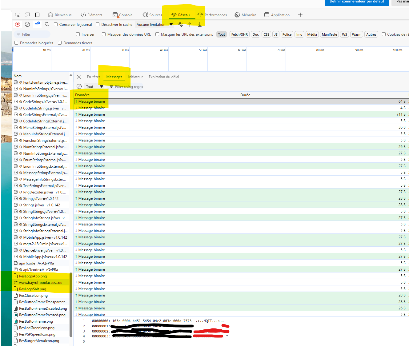

Oui, c’est bien l’outil développeur du navigateur
Ensuite réseau
Une fois l’outil développeur ouvert et réseau, Cliquer sur Direct Accès du site de Bayrol, il va lancer une série de messages MQTT pour que l’electrolyseur renvoie les données à afficher dont le login à récupérer
Sur la gauche du panneau développeur cliquer sur l’adresse du site de bayrol puis choisir
Messages
Cliquer sur le premier message, il contient en rouge le login correspondant à l’électrolyseur .
Un exemple avec Edge, même principe avec Chrome.
