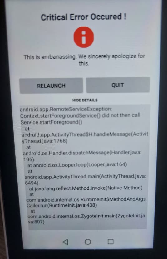

Je dispose d’un Sonoff NsPanel avec le client JC.
Depuis la mise à jour en 1.15 stable le client JC n’arrete pas de planter au bout d’un certain moment. La seule solution est de rebooter le Nspanel car meme juste en relancer manuellement JC celui-ci reste sur la page de chargement.
J’ai tenté de désinstaller et réinstaller mais cela ne change rien.
J’ai pu récupérer le détail du plantage :
Je dispose bien de la version indiquée ci-dessous avec l’apk installé manuellement :
|Plugin| Stable : 1.15.0+1|1.15.0+1|
|version Apk|1.15.0 (build 10109) → récupéré directement sur Github
Les miens fonctionnent sans les services l’arrière-plan. Essaie d’arrêter ceci et voir ce que ça donne.
Norbert
En effet ils sont activés je vais essayer cela.
Par contre je trouve que le rafraîchissement des données lorsqu’il sort de la veille est beaucoup plus long qu’avant (je suis en mode http sur un réseau local)
PS : j’ai coupé le service depuis 2h maintenant et cela semble tenir… et en effet quand on lis le message d’erreur sur mon 1er post on voit bien un message d’erreur sur le service. Cela fonctionnait jusqu’à la 1.14, est-ce lié qu’à JC ou notre version d’Android qui est assez vieille sur le NSPanel (android 8.1.0) ?

J’ai le même souci ce matin sur un tel Google Pixel donc pas dit du tout que le souci vienne de la version d’Android. Par contre comment tu as fait pour désactiver le service ?
Vu que l’appli plante dès qu’on la lance je n’arrive pas au menu qui me permet de faire ça :cry:
Je reboot mon nspanel et l’application j’arrive a la lancer et la faire fonctionner un certain temps, du coup j’ai le temps de désactiver le service.
