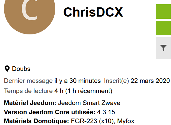

Effectivement, j’y penserais la prochaine fois mais pour info, si tu cliques mon profil, tu pourras y voir la version utilisée.
Bonne journée
Du coup si tu n’as pas manuellement effectué la modification tu n’as plus d’historique depuis le 1er janvier.
Smart (Debian 10), Jeedom 4.3.15 ! :
(pourtant le 26/11/2025 tu avais une 4.4.18)
