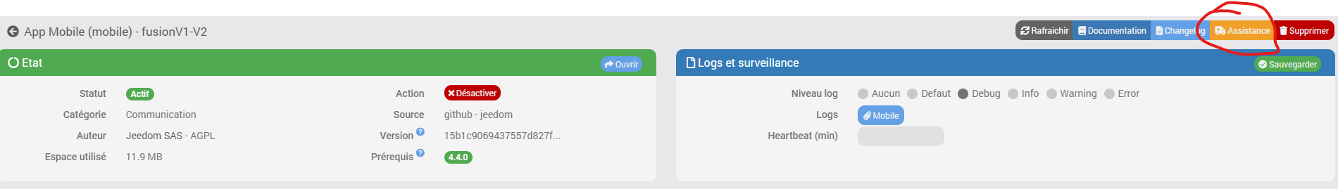

Peux-tu cliquer sur ce bouton, cela t’ouvrira une nouvelle fenêtre sur community avec des infos qu’il faut pour pouvoir t’aider, copie et colle ces infos dans ce thread (puis abandonne sur la nouvelle fenêtre)
EDIT:
Même pas besoin de ces infos :wink:
2025-05-05 correspond a la version stable ! hors l’app V2 fonctionne uniquement avec le plugin en beta.
