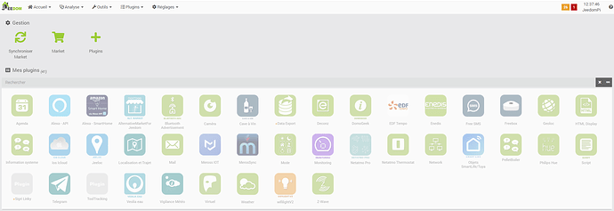

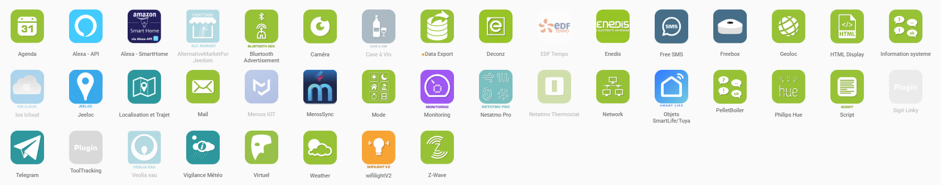

L’installation est ok, j’ai réactivé les plugin et ca marche
ceux que je n’aie pas réactivés :
  • Cave a vin
  • Ios Icloud

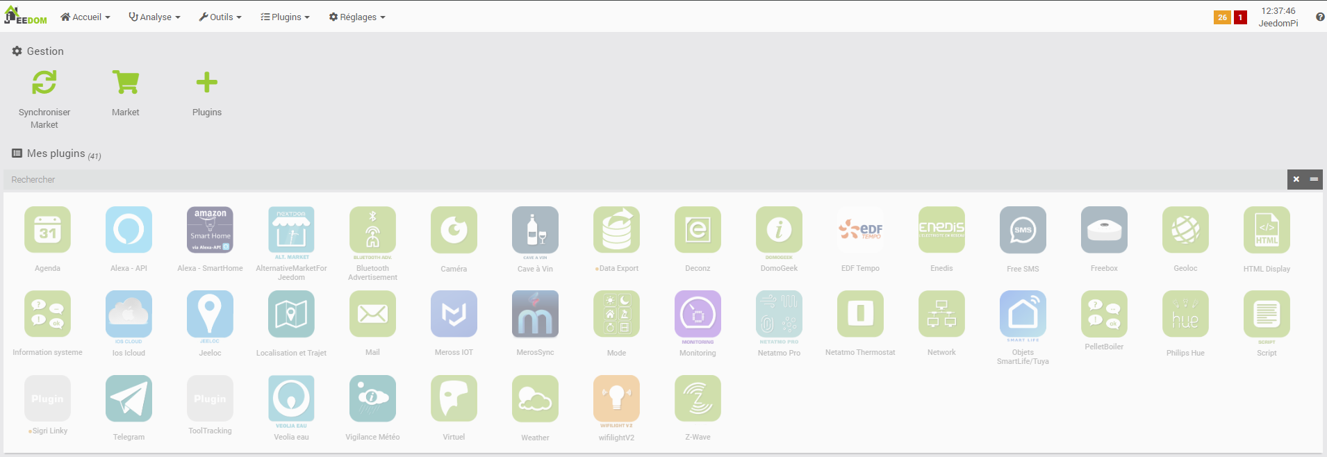

Bonjour , pour ma part j’ ai retrouver mon Jeedom et je pense que ioscloud pose problème car je ne peux plus l’ activer … Mais je ne l’ utilise plus
Meme si cela a ete un gros boulot de dev, même si on a été préparé, même si on a serré les fesses au moment de cette mise a jour et bin! ça a été un sacré merdier … Mais bon, petit à petit on essaie de remettre tout ça d’aplomb … Pour ma part, je résiste avant de mettre une sauvegarde de la 4.3.23 mais on tente encore un peu …
J’ai encore le plugin DAIKIN qui n’affiche plus les tuiles des éléments complets. il s’affiche dans la liste des tuiles présentes mais pas d’affichage, j’ail aussi le plugin NETATMO thermostat, impossible a afficher correctement, il reste dans un format ‹ light › pas très beau mais lui il s’affiche …
