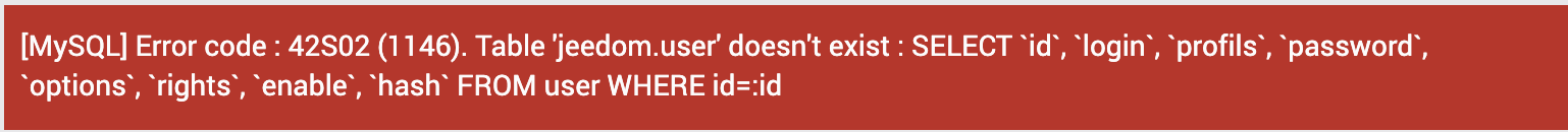

et la, impossible de restaurer une sauvegarde. ( voir photo)
y a t il possibilité de réinstaller jeedom en 4.3 afin de restaurer ma sauvegarde puis de retenter la mise a jour?

Bonjour à Tous, même plantage lors de la mise à jour pour moi, restauration effectuée via : sudo php /var/www/html/install/restore
je tentais un passage de 4.3.23 à 4.4.2
si tu as conservé un backup précédent la mise à jour et que tu l’as replacé dans l’arborescence : /var/www/html/backup/ alors la commande précédemment indiquée va détecter le backup et le restaurer. à suivre, bon courage à toi.

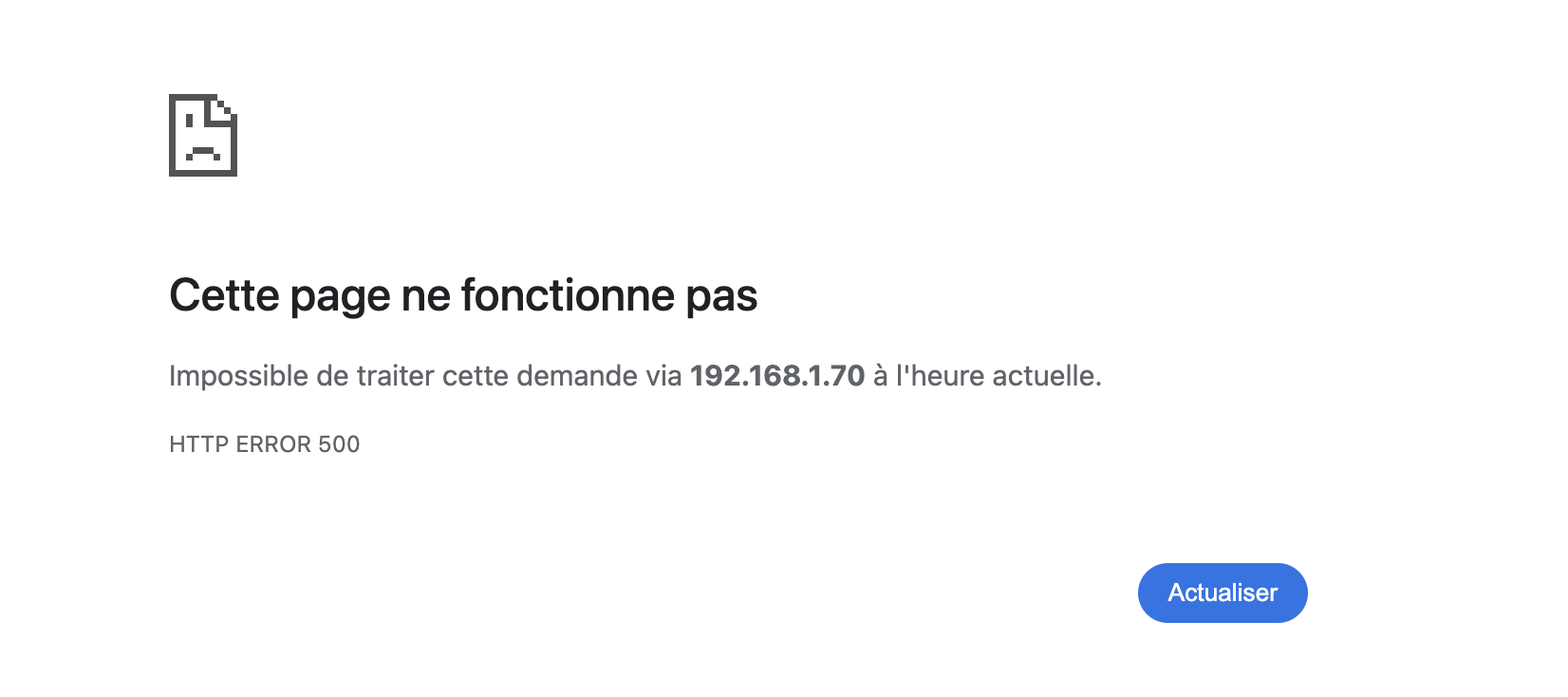

bonjour,
du coup, j’ai réinstallé debian 11 ce matin puis jeedom.
j’ai réinjecté ma sauvegarde en 4.3.23
comment je peux savoir en l’état quel plugin est problématique?

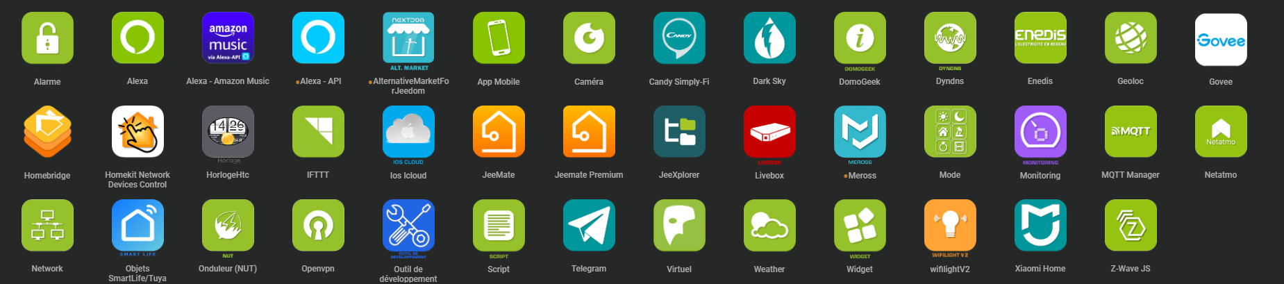

voici les plug in que je possède. y en a t il réputés chichiteux?
Non aucun tant que j’ai pas le mesage d’erreur il sera impossible de te dire comment l’eviter et comment corriger ou que je fasse la correction de mon coté.
