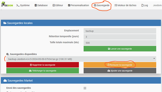

Plutôt un plugin incompatible. Déjà, depuis la partie rescue vous pouvez restaurer la sauvegarde de la veille et prendre le temps de vous préparer pour la mise à jour.

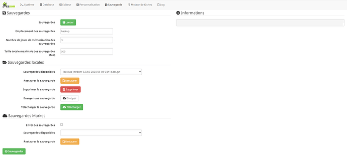

Vous avez une version 3.3 ?!?

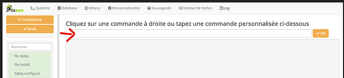

Désactivez tous les plugins et faites l’update du core.
Si ca ne fonctionne pas, je ne vois pas de solution
comment désactiver le plugins vu que je n’ai pas accès a mon interface jeedom j’ai juste comme interface les captures d’avant.

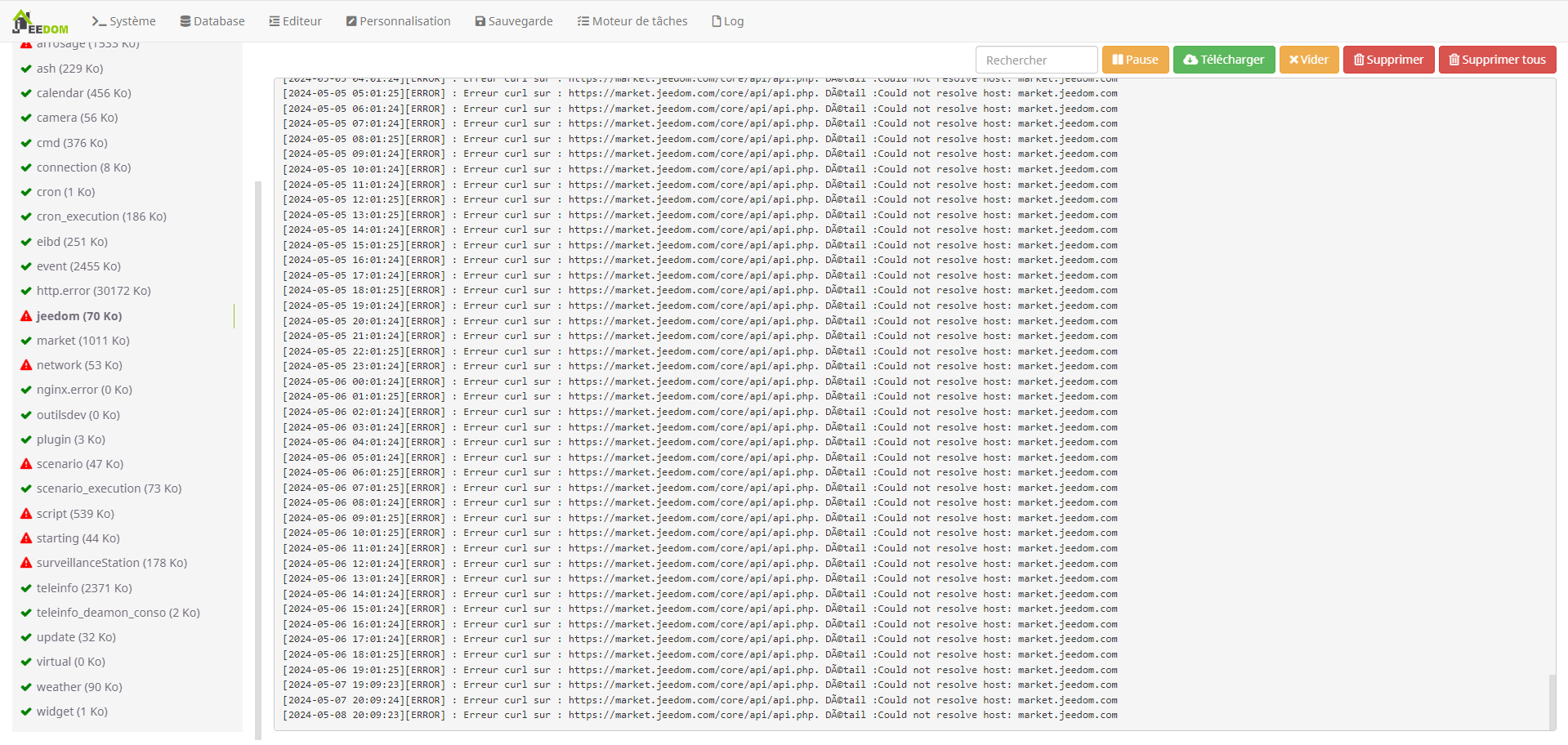

si ca peux aider j’ai sa quand je vais dans log et jeedom a coter j’ai un panneau attention

Oui quand tu auras accès à Jeedom normalement (après cette action de désactivation des plugins et une mise à jour de Jeedom probablement), tu pourras les activer un à un jusqu’à trouver ceux qui posent problème.
Autant la désactivation des plugins n’est pas très intuitif mais la restauration de la sauvegarde quand même, tu étais dessus avec ta précédente capture d’écran
Là comme j’ai compris qu’il est en 4.4.5, je n’avais pas de soucis à montrer une capture de la 4.4.5 mais en effet s’il retourne en 3.3 après restauration il faudra qu’il passer la requête qu’indique Phpvarious donc.
