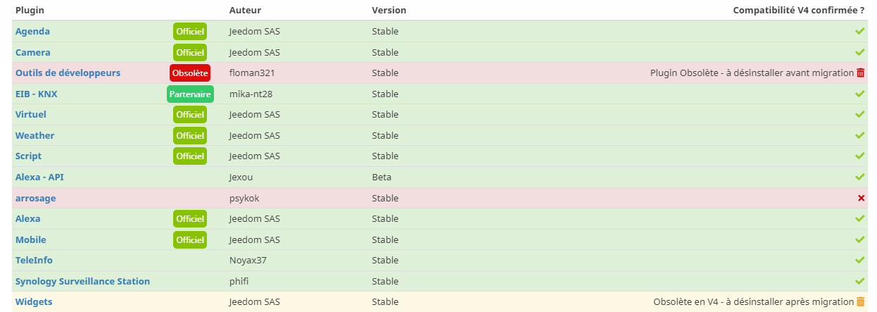

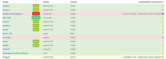

C’est ça, il y a surement un plugin (ou plus) incompatible avec la version 4.4.5 donc le principe c’est de :
- Restaurer en version 3.3
- Désactiver les plugins
- Faire la mise à jour en 4.4.5 (qui devrait donc fonctionner)
- Activer les plugins un à un en vérifiant à chaque fois que l’interface fonctionne toujours

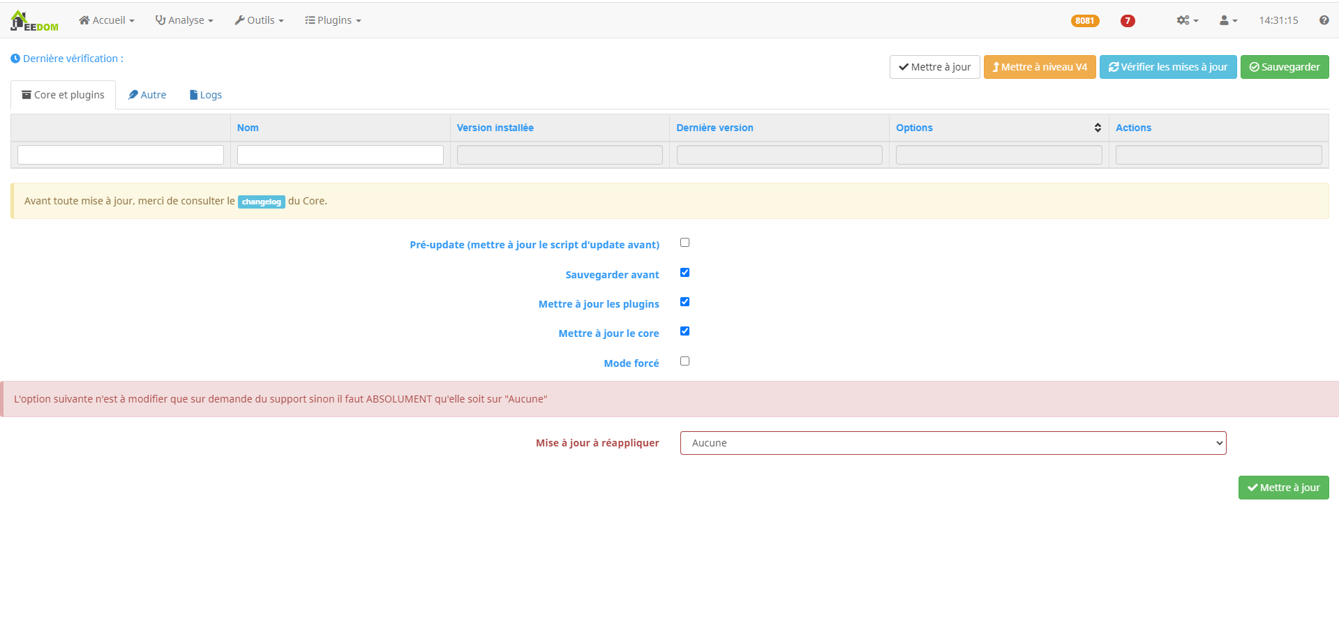

je viens de encore rencontrer un bug apres avoir lancer la « mise a jour » ca ma amener sur une page comme ça

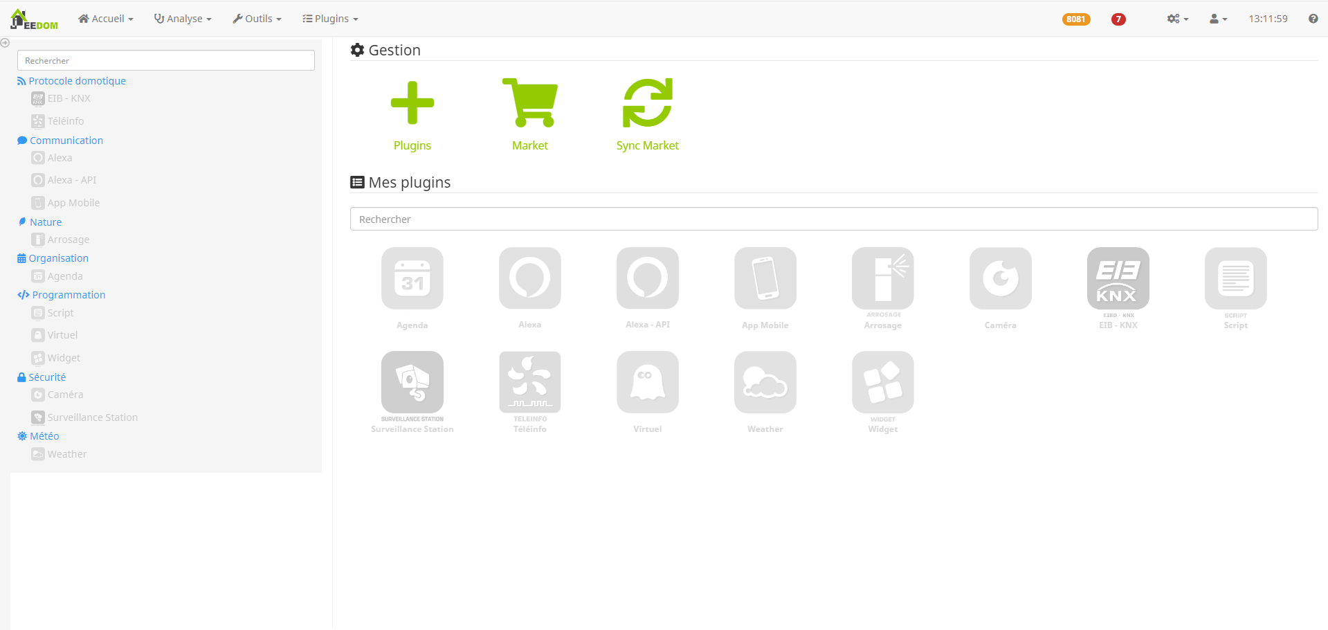

mais rien ne marche et tout mes plugins son désactiver

Il faudra certainement lancer le processus de mise à jour plusieurs fois.
Éventuellement en ligne de commande (voir documentation) pour avoir plus de chance que ca passe.
Et encore, c’est pas garanti que ca fonctionne
C’est normal que les plugins soient désactivés, il ne faut pas s’en occuper pour l’instant. Ne les supprimez pas sous peine de perdre tous les équipements.
