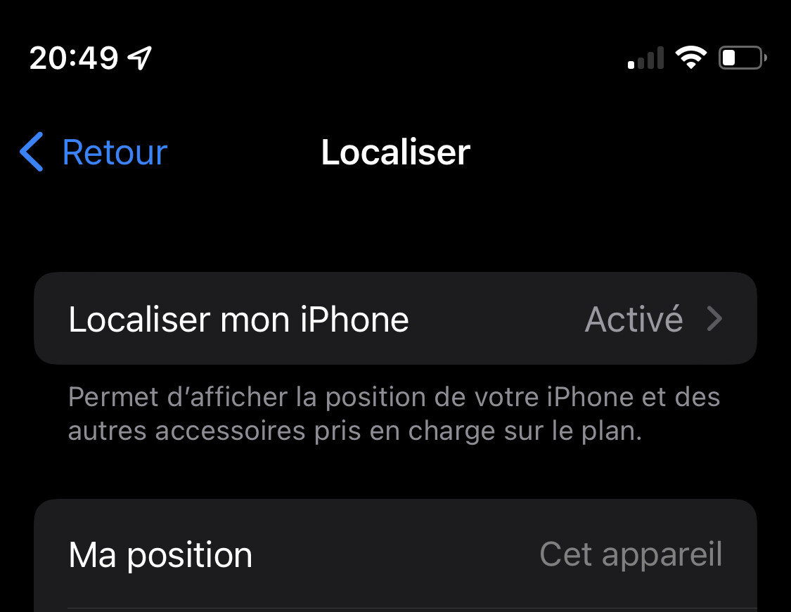

Bon j’étais intrigué par rapport à ce point et j’ai vérifié de mon côté, et effectivement ça ne marche pas pour un nouvel IPhone qui est arrivé ces derniers jours en remplacement d’un autre iPhone.
J’ai vérifié les paramètres et tout semble bon pourtant, j’ai essayé de refaire l’automatisation et même de supprimer la personne de l’app maison et de la réintégrer et cela ne change rien. Bizarre.
