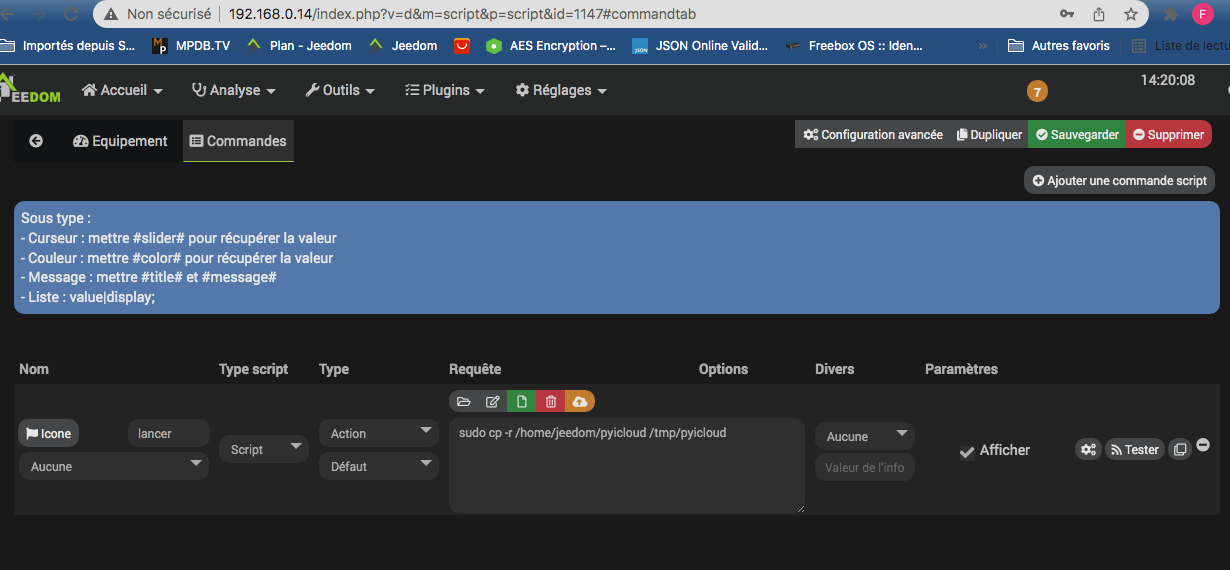

J ai crée avec le plugin script dans jeedom:
sudo cp -r /home/jeedom/pyicloud /tmp/pyicloud
Changer l’ user si besoin, chez moi jeedom.

*Pour gérer les remonté d info (Cron) avec jeedom:
on peux lancer notre bash précédemment créer (dans notre example: lancement.sh)
avec le plugin script,
sh /home/jeedom/lancement.sh
voici un example
Du coup on peux faire un scenario pour lancer nos scripts comme bon nous semble.

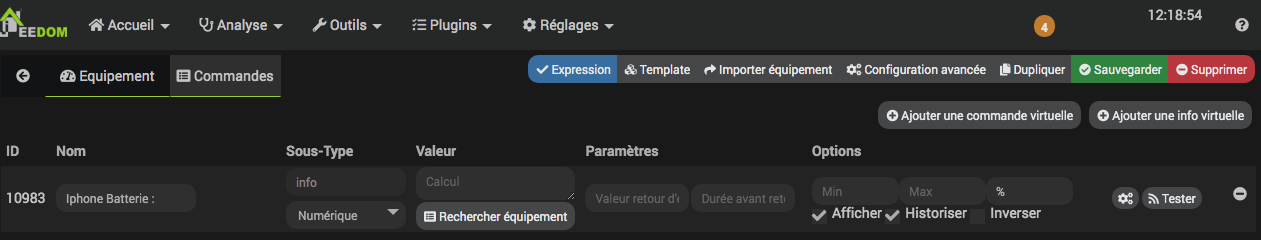

Donc pour la batterie
Pour l example, j ai créer un virtuel avec comme nom batterie iphone. Je lui ai mis une commandes info pour la batterie du iphone mais vous pouvez rajouter d autre devices (pour mon cas iphone, ipad et macbook)
voici deux capture qui vous montre les réglages a faire du coté de jeedom
j édite maintenant les url du script tstpyicloud.py pour que les infos batterie recuperés du script pointent sur votre virtuel précedemmant créer.
pour cela il faut utiliser l url qui est indiqué dans la premier page de votre virtuel qui se nomme « url de retour » (capture1)
Dans cette url , il vous faut indiquer id de la commande, vous trouvé celle ci juste devant votre commande (capture 2) dans mon example « 10983 »
ce qui donne pour cette id (qui correspond pour moi a la batterie de mon iphone)
https://.eu.jeedom.link/core/api/jeeApi.php?type=virtual&apikey=&id=10983&value=
On enlève ce qui se trouve après value= « #value# »

J’ai une question, comment tu places le script dans /Home/jeedom/ ? Je viens de regarder avec jeexplorer, mais je ne vois pas le dossier… Oui je sais, je pars de loin !
Encore merci de ton aide,
Bon réveillon à tous !
stepgera
Je viens de voir que l’on peut utiliser Filezilla !
Bonne soirée à tous !
Stepgera

J’arrive à avoir la remontée de la batterie qui s’affiche dans Jeedom.

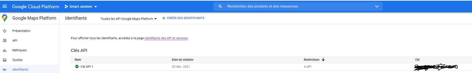

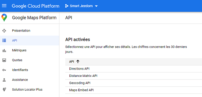

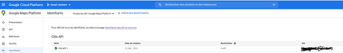

Pour la localisation, j’ai un retour des coordonnées dans Putty, mais pas dans Jeedom :
« Google Maps Platform rejected your request. Invalid request. Invalid ‹ q › parameter. »

Bonjour @stepgera,
J’ai également suivi la procédure de @flou et pour moi ca fonctionne très bien maintenant. Merci à toi Flou !
Concernant ton problème de version, je ne peux pas t’aider, je n’ai pas rencontré ce problème et surtout je suis pas assez calé =)
Pour ton problème lié à google Maps, il faut que tu vérifies le google cloud platform associé à ton compte google pour voir si tu as les bons APIs. Je pense que tout est expliqué dans la doc du plugin Localisation et Trajet.
Mon exemple :
