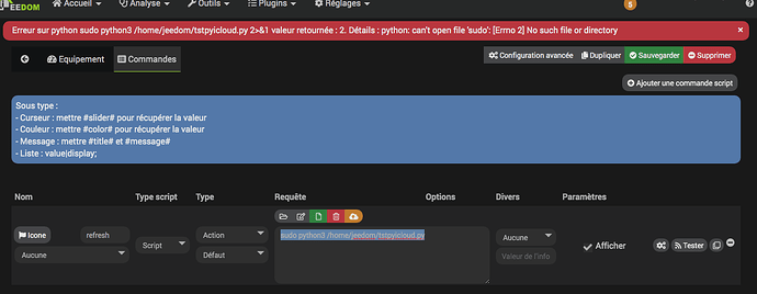

Je n arrive pas a lancer le script en passant par le plugin script:
sudo python3 /home/jeedom/tstpyicloud.py
sachant que celui-ci s exécute correctement en ssh
Ai je fais une bêtise?
Merci pour votre aide
Cordialement

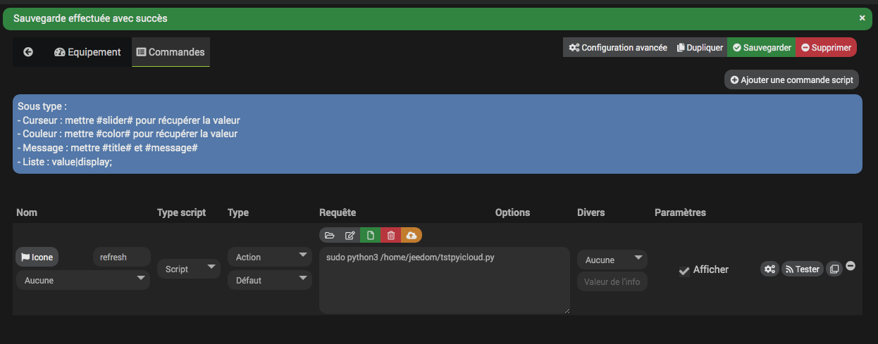

une autre capture

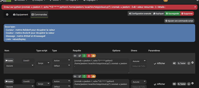

J essaye de mettre en place vos instructions mais je n y parviens pas. Surement ai je dus loupé quelque chose.
j ai collé dans la commande de mon script:
(crontab -u jeedom -l ; echo "*/5 * * * * python3 /home/jeedom/.local/bin/tstpyicloud.py") | crontab -u jeedom -
Avec les infos qui correspondent a mon utilisateur et au nom du script.
Le fichier tstpyicloud.py est fonctionnel et se situe bien a l adresse : /home/jeedom/.local/bin/tstpyicloud.py

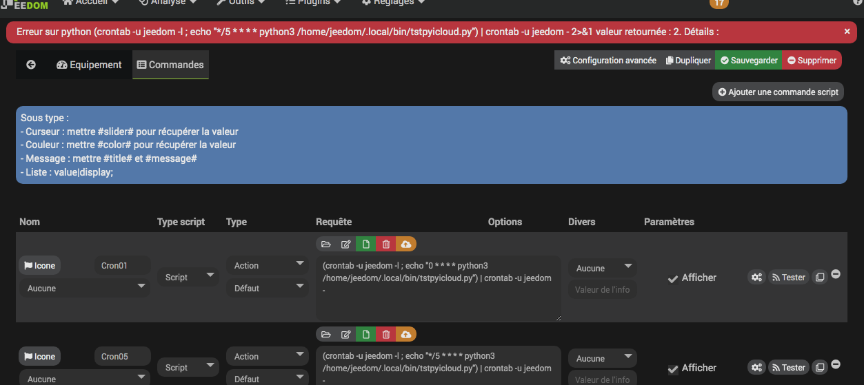

j ai une erreur qui survient et le script tstpyicloud.py ne semble pas s executer, ci joint une capture
Au cas ou vous auriez une solution.
Merci d avance
