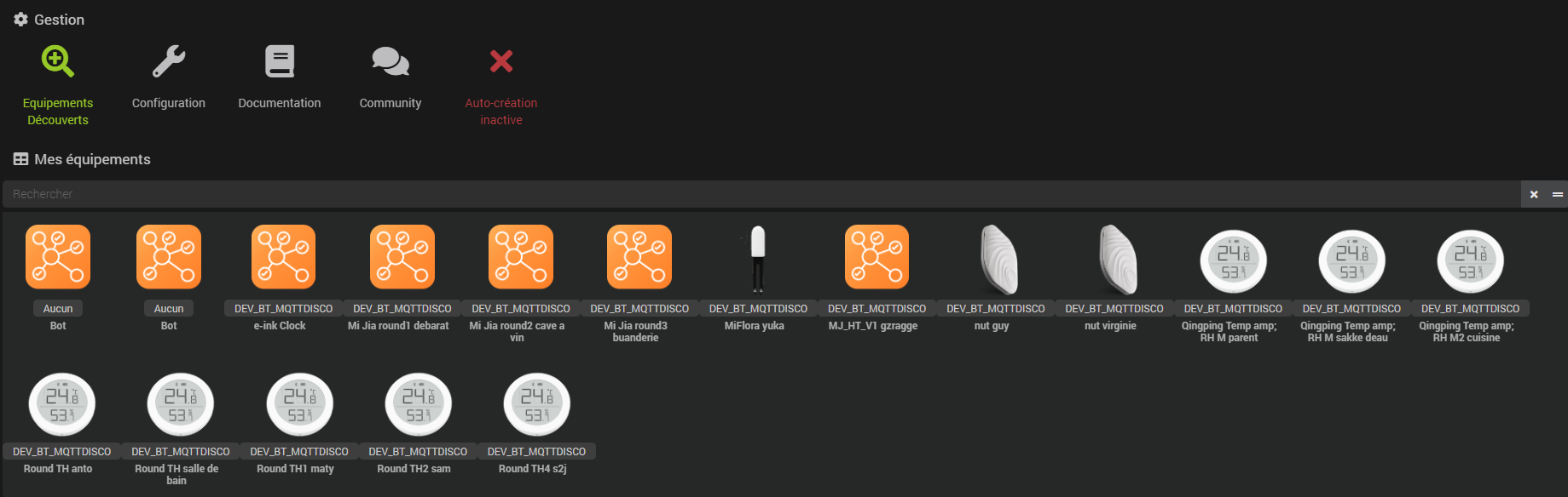

Je lance une découverte et ca semble bien recuperer mes equipement BLEA, cool.

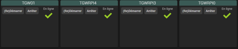

Je me lance donc dans l’installation d’une antenne deporté, enfin 3 antenne deporté
Sur un RPI0 avec le compte ssh « pi »
sur un RPI3 avec le compte ssh « pi »
sur un RPI4 avec le compte ssh « jeedom » (comme dans la doc)
L’installation des antennes est OK sur les 3
mais le lancement est KO

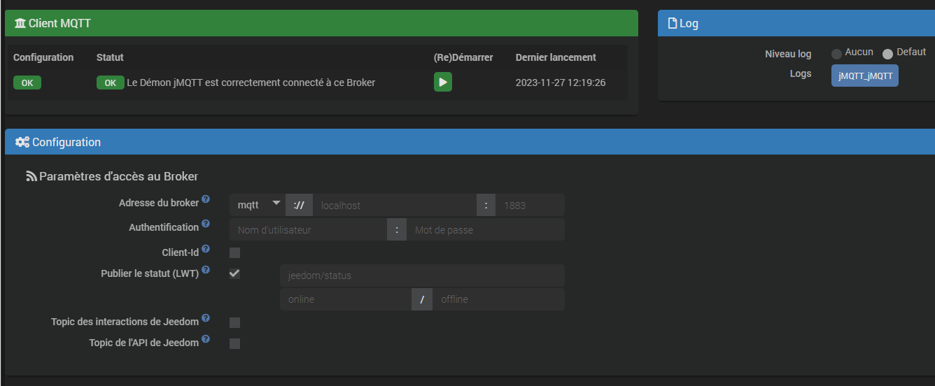

Log de lancement :
ERROR:BLEGateway:Connection error
File "/root/.local/pipx/venvs/theengsgateway/lib/python3.7/site-packages/TheengsGateway/ble_gateway.py", line 111, in connect_mqtt
self.client.connect(self.broker, self.port)
File "/root/.local/pipx/venvs/theengsgateway/lib/python3.7/site-packages/paho/mqtt/client.py", line 914, in connect
return self.reconnect()
File "/root/.local/pipx/venvs/theengsgateway/lib/python3.7/site-packages/paho/mqtt/client.py", line 1044, in reconnect
sock = self._create_socket_connection()
File "/root/.local/pipx/venvs/theengsgateway/lib/python3.7/site-packages/paho/mqtt/client.py", line 3685, in _create_socket_connection
return socket.create_connection(addr, timeout=self._connect_timeout, source_address=source)
File "/usr/lib/python3.7/socket.py", line 727, in create_connection
raise err
File "/usr/lib/python3.7/socket.py", line 716, in create_connection
sock.connect(sa)
ConnectionRefusedError: [Errno 111] Connection refused
j’ai bien arrêté BLEA sur les 3 antennes
Configuration
J’ai le meme comportement sur les 3 antennes.
Merci d’avance pour votre aides
