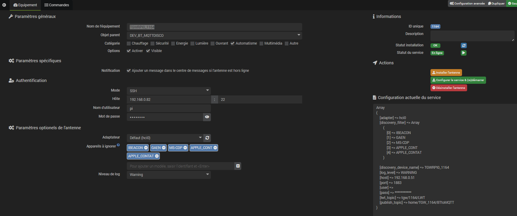

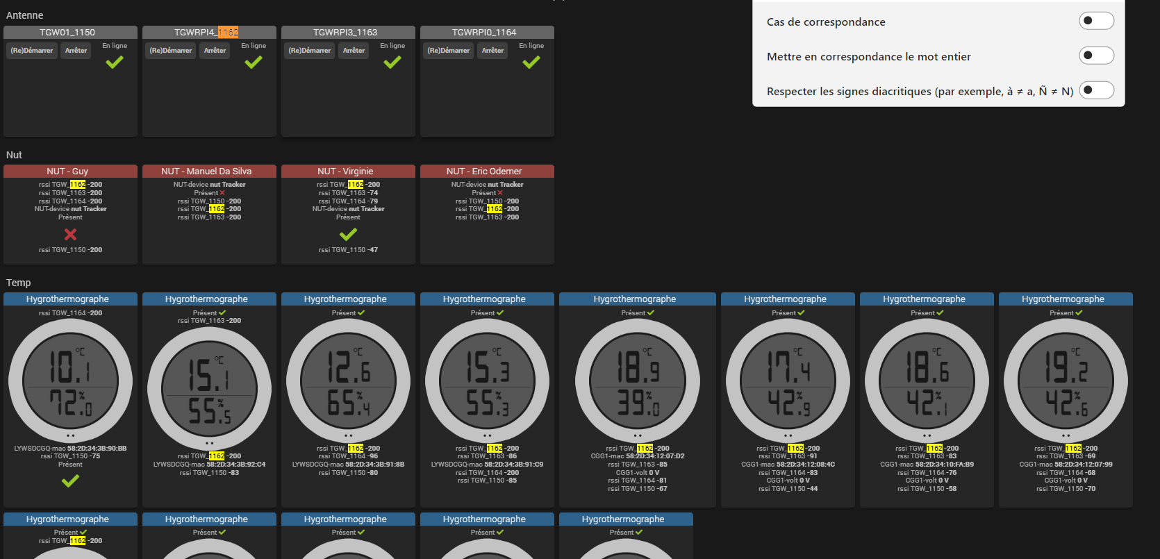

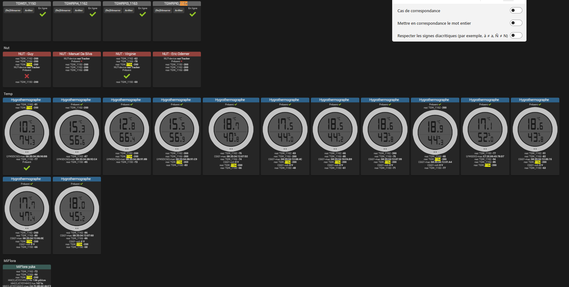

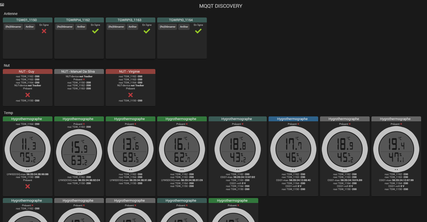

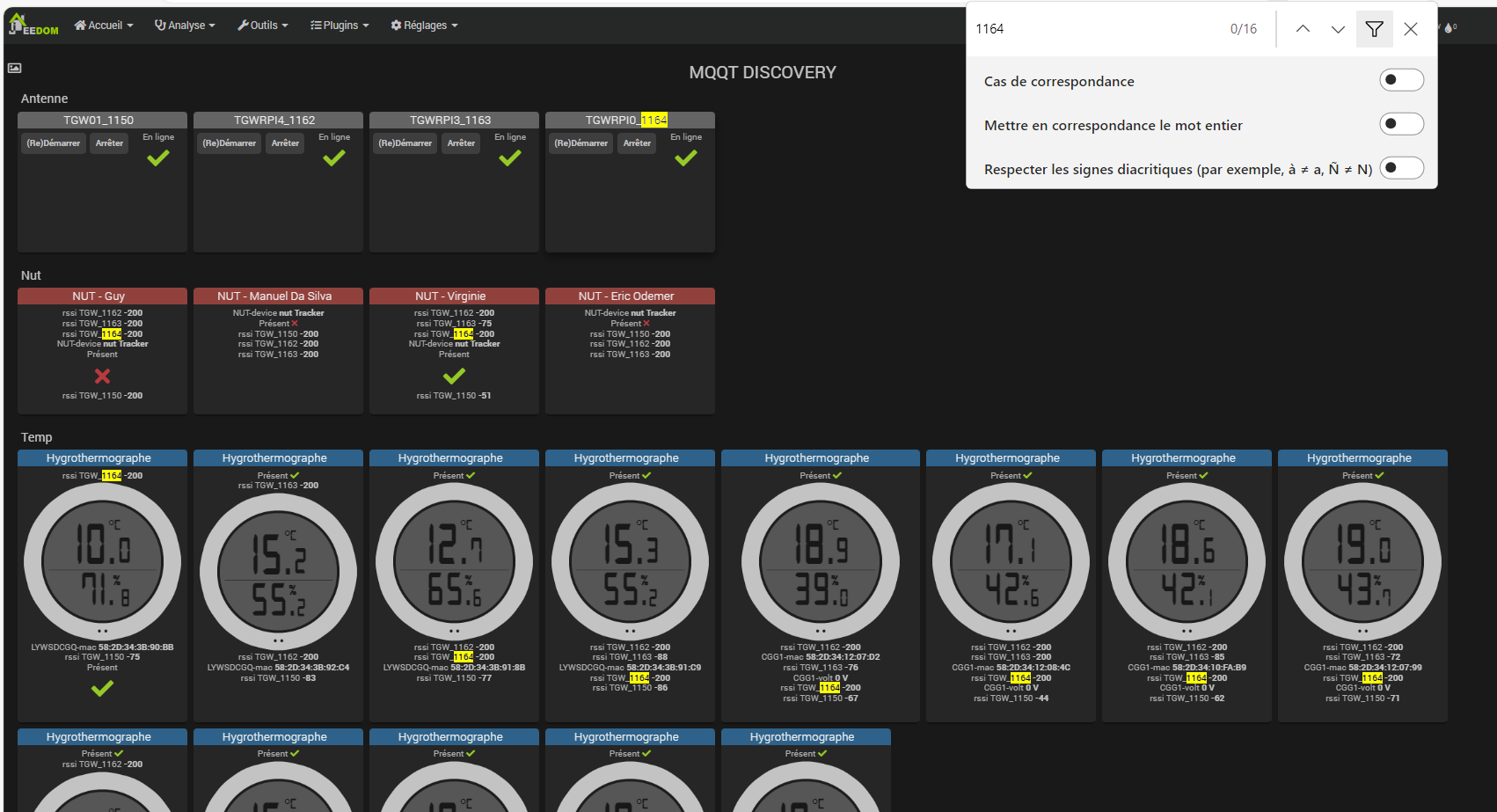

Mes antennes sont en ligne maintenant, mais le RSSI est toujours a -200.
Les objets ne sont pas trop loint des antennes
1150 est le local, je l’ai coupé pour voir si jeedom recevait des MAJ
Mais tout les RSSI sont en -200
Ils sont tous absent

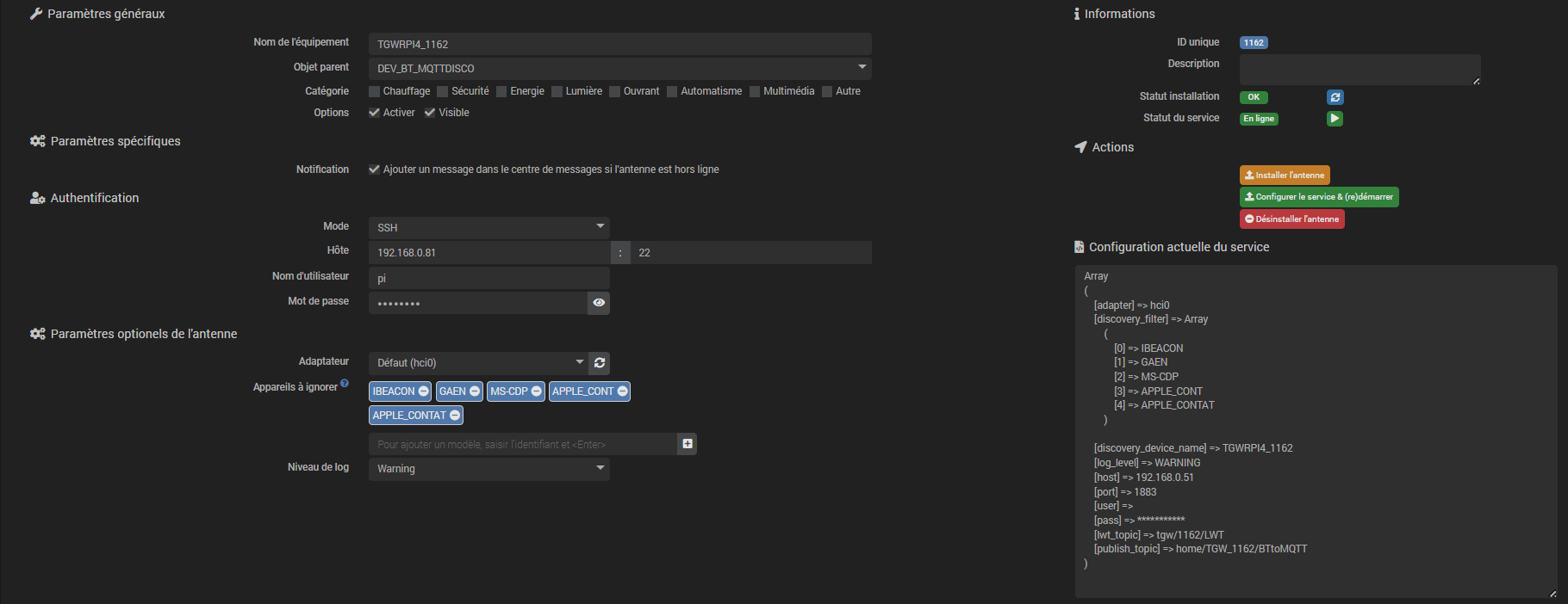

Conf 1164
Log

ERROR:BLEGateway:Connection error
File "/root/.local/pipx/venvs/theengsgateway/lib/python3.7/site-packages/TheengsGateway/ble_gateway.py", line 111, in connect_mqtt
self.client.connect(self.broker, self.port)
File "/root/.local/pipx/venvs/theengsgateway/lib/python3.7/site-packages/paho/mqtt/client.py", line 914, in connect
return self.reconnect()
File "/root/.local/pipx/venvs/theengsgateway/lib/python3.7/site-packages/paho/mqtt/client.py", line 1044, in reconnect
sock = self._create_socket_connection()
File "/root/.local/pipx/venvs/theengsgateway/lib/python3.7/site-packages/paho/mqtt/client.py", line 3685, in _create_socket_connection
return socket.create_connection(addr, timeout=self._connect_timeout, source_address=source)
File "/usr/lib/python3.7/socket.py", line 727, in create_connection
raise err
File "/usr/lib/python3.7/socket.py", line 716, in create_connection
sock.connect(sa)
ConnectionRefusedError: [Errno 111] Connection refused

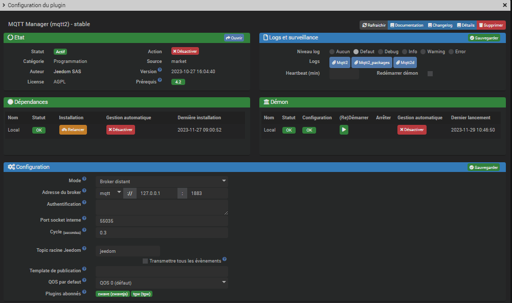

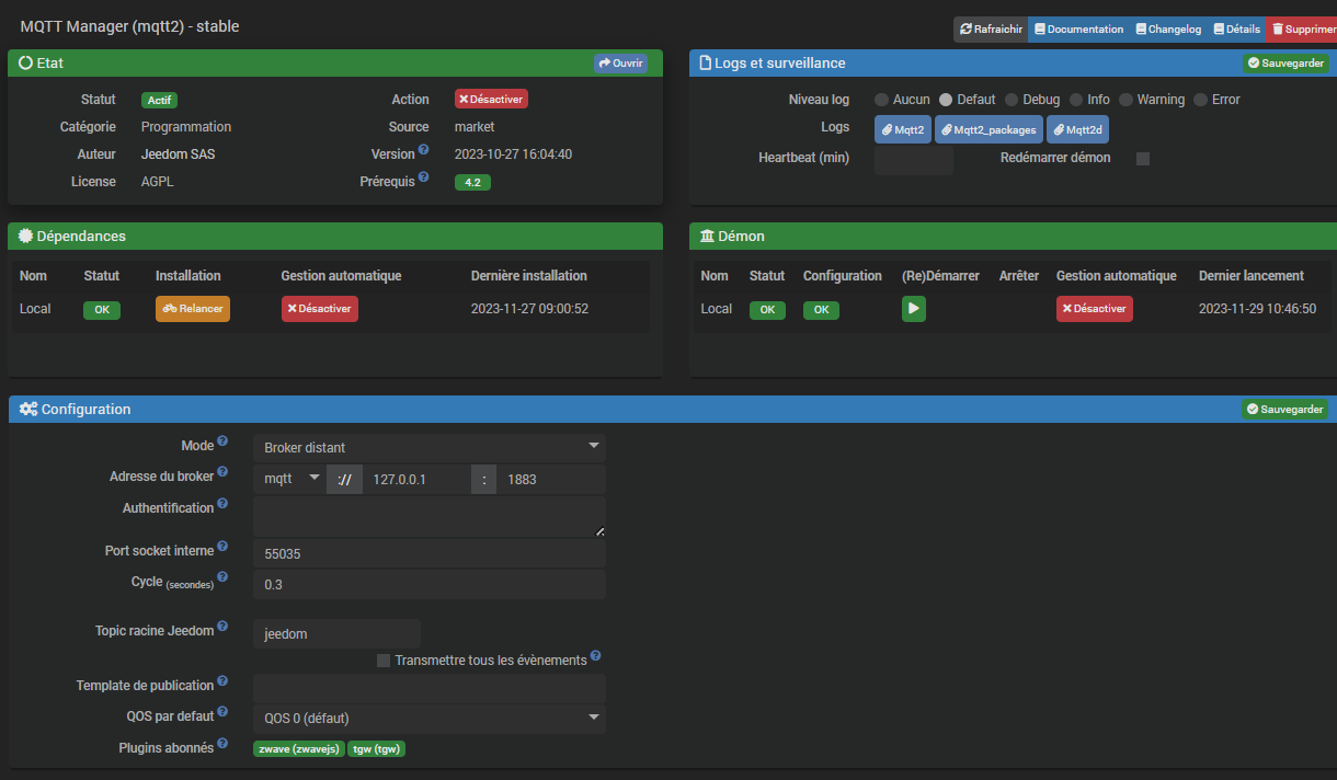

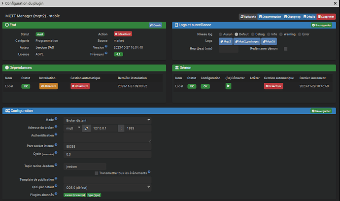

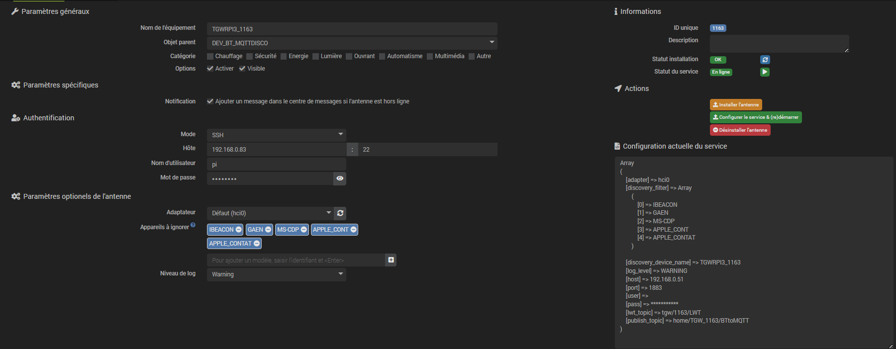

Configuration MQTT Manager
Tout semble OK pourtant mais ca ne semble pas fonctionner chez moi.
En reactivant l’antenne local, tout passe en présent
Une idée ?
Merci d’avance,
