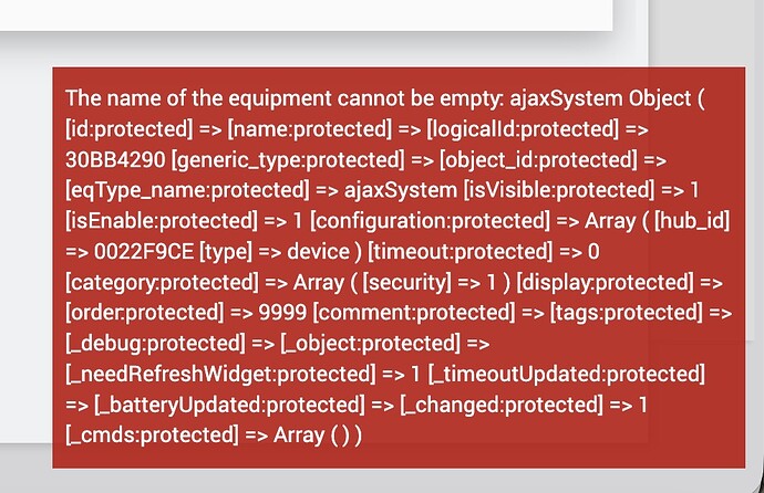

Depuis le 30/12/2025, je rencontre cependant un problème : le plugin Ajax dans Jeedom ne synchronise pas l’ensemble des équipements depuis le cloud Ajax. Seuls quelques équipements sont détectés, puis le processus de synchronisation s’arrête et affiche une erreur — voir la capture d’écran jointe. Le problème est apparu spontanément.
N’arrivant pas à récupérer tous les équipements, j’ai dans un premier temps renouvelé l’API Ajax, sans succès. J’ai ensuite réinstallé Jeedom.

Ci-dessous, tout ce que j’ai pu identifier concernant l’erreur rencontrée avec le plugin Ajax.
Le plugin AjaxSystem envoie des requêtes vers cloud.jeedom.com/service/ajaxSystem?...
Réponse : HTTP 401 + JSON : No param user apikey or header authorization provide
En conséquence, le plugin reçoit une valeur null, puis crée un eqLogic avec un nom vide → Jeedom lève alors une exception :
“The name of the equipment cannot be empty” (par exemple pour le logicalId 30BB4290).

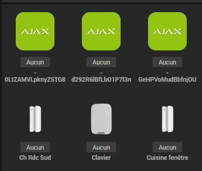

Bonjour, après la mise à jour vers la version bêta du plugin Ajax, la liste des capteurs est désormais récupérée sans problème — aucune erreur n’est plus remontée. En revanche, une partie des équipements perd ses noms, ses images et le type de périphérique n’est pas correctement identifié.
Je joins une capture d’écran montrant l’état des équipements après la synchronisation
Sebastian
C’est des équipements qui je pense sont une erreur d’ajax a mon avis il n’existe pas et je ne sais pas pourquoi ils les remontent
