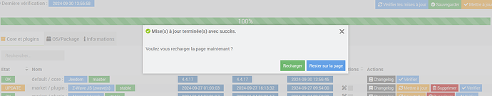

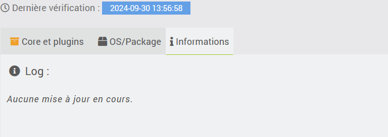

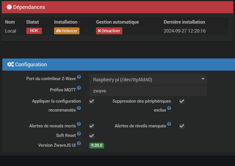

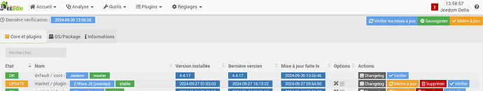

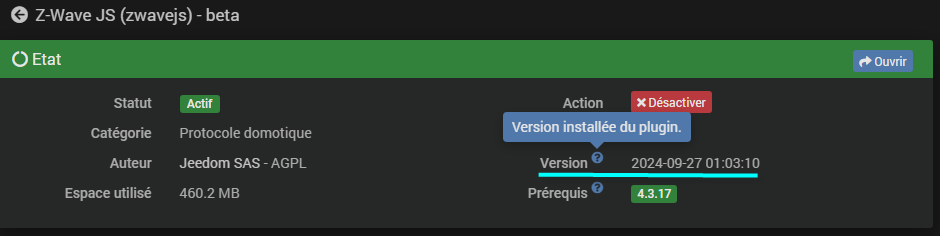

Je rencontre un problème suite à la mise à jour zwaveJS 4.3.17
la log de l’installation du package zwaveJS UI indique que l’installation s’est terminée correctement (cf log ci-dessous) alors que le plugin indique que les dépendances ne sont pas installées.
