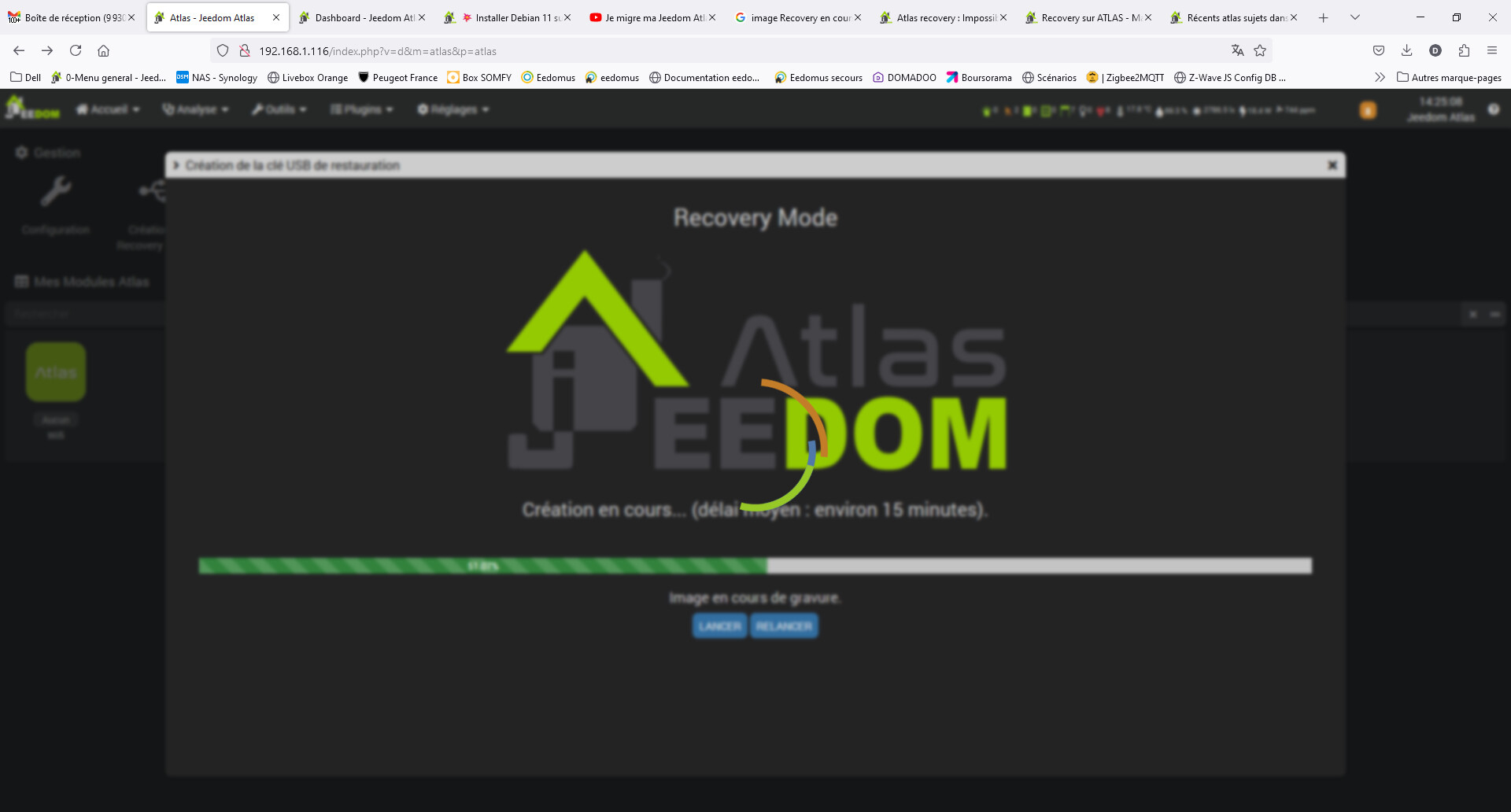

J’en suis à l’étape Image en cours de gravure qui d’après ce qui est indiqué devait durer en environ 15 mn … Bon moi j’en suis à 2h30 et à peine 50% (voir copie d’écran)!?
D’autres utilisateurs ont ils aussi observé cette lenteur ? Pourtant ma clé USB neuve est une SANDISK Ultra USB 3.0 32GB !
J’espére que les étapes suivantes ne seront pas aussi laborieuses !?
Merci !
La vitesse dépend aussi dee la vitesse de la ligne internet car il y a une image a rapatrier depuis les serveurs jeedom
Merci pour cette précision, j’avoue m’être posé la question, pourtant je suis sur la fibre avec un débit très correct … Si ce n’est que ça je vais patienter je suis arrivé à 72% !!!
Merci!
ce n’est pas parce que la ligne est bonne que de l’autre coté le serveur envoie à la vitesse de l’éclair
Oui c’est vrai !!
Bon il a terminé la création, il fait la finalisation de la clé USB, pas rapide non plus, décidément !

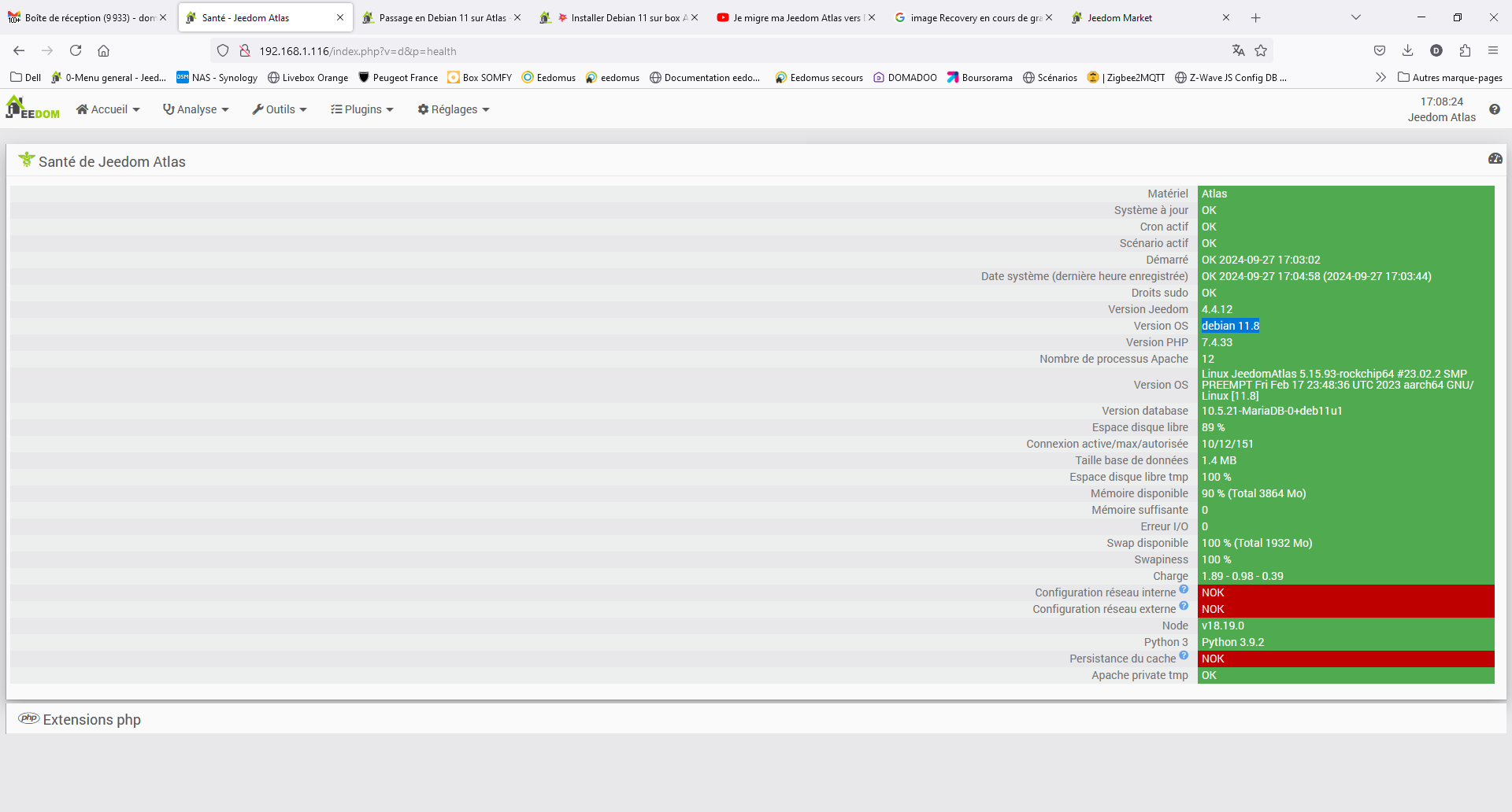

Voici la page santé juste après redémarrage (avant rechargement suavegarde) on constate qu’on est bien passé en Debian 11.8 :+1:
