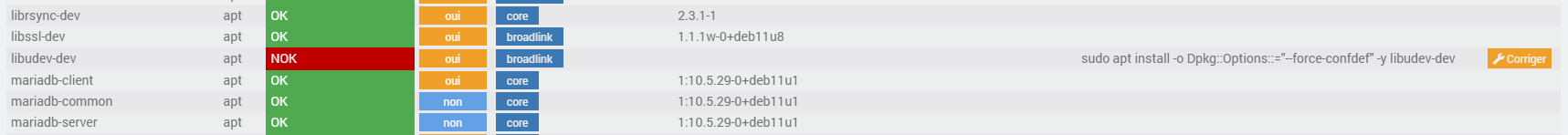

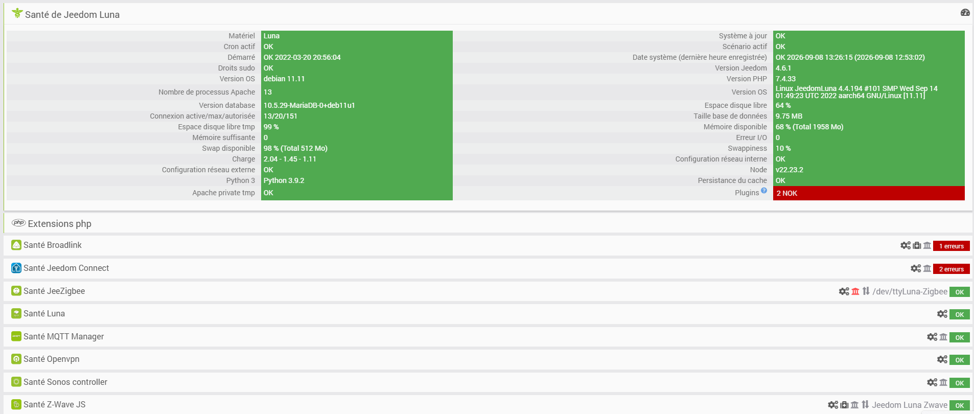

Je suis sur une jeedom luna.
j’ai tenté d’aller dans Réglages, système, OS/DB, vérifier les packages système,
ça me fait ça :
J’ai tenté de corriger, mais ça ne fonctionne pas
