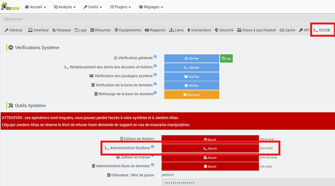

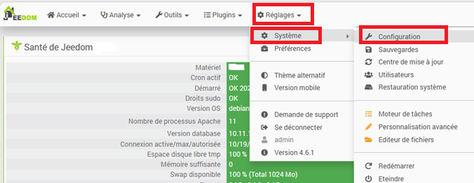

EDIT 22/09/2026 : Installation des dépendances de plugins sous Debian 11 (Luna) - #3 par Aurelien :
Procédure temporaire manuelle détaillée de la procédure Jeedom ici : Installation des dépendances de plugins sous Debian 11 (Luna)
en attendant l’automatisation par jeedom :
Il s’agit juste de copier coller la ligne de commande complète fournie par Jeedom :
sudo cp /etc/apt/sources.list /etc/apt/sources.list.bak-$(date +%s) && sudo sed -i -E -e '/bullseye-security/ s#https?://(deb|security)\.debian\.org/debian-security#https://snapshot.debian.org/archive/debian-security/20260830T000000Z#' -e '/bullseye/ s#https?://(deb|security)\.debian\.org/debian#https://archive.debian.org/debian#' -e '/bullseye/{/\[.*\]/! s/^(deb(-src)?) /\1 [cvalid-until=no] /}' /etc/apt/sources.list
(la sélection de la ligne de commande se fait avec la souris en partant de la gauche et en faisant défiler à droite jusqu’au bout de la ligne)
Luna-cde-source-list
et de la lancer sur la Luna :
et pour voir le résultat :
