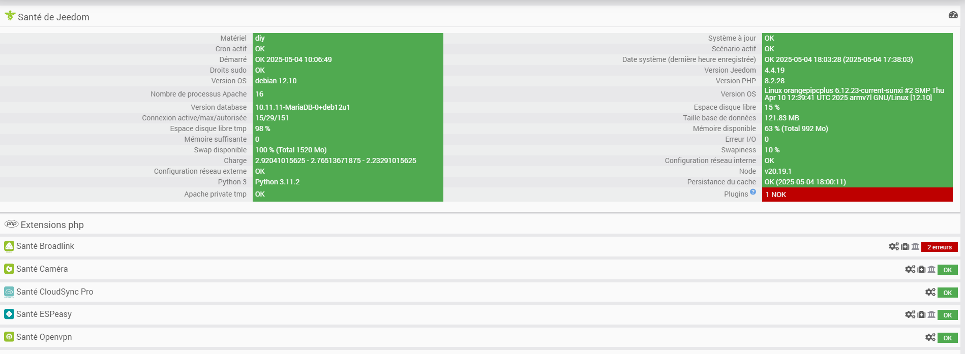

j 'ai dans ma page santé :
debian 12.10 PHP 8.2.28 python 3.11.2

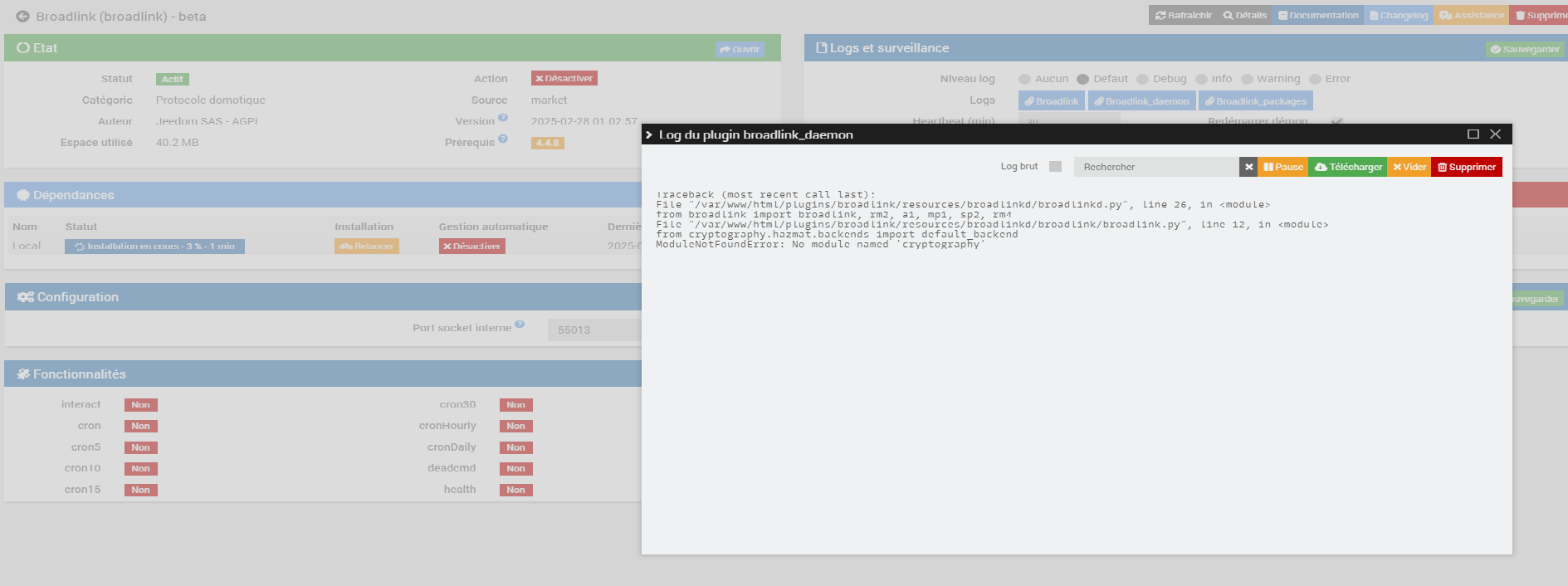

Mais je n 'arrive pas à démarrer les dépendances voila le message dans le log :
File « /var/www/html/plugins/broadlink/resources/broadlinkd/broadlinkd.py », line 26, in
from broadlink import broadlink, rm2, a1, mp1, sp2, rm4
File « /var/www/html/plugins/broadlink/resources/broadlinkd/broadlink/broadlink.py », line 12, in
from cryptography.hazmat.backends import default_backend
ModuleNotFoundError: No module named ‹ cryptography ›

Il faudrait
  • tous les logs collés dans un Texte préformaté
  • capture écran page santé jeedom

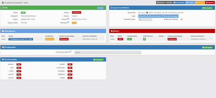

  • capture écran page config plugin

J’avais vu sur compatibilité des plugin en debian 12 qu’il fallait le beta donc je l’avais chargé:
je viens de reinstaller en béta mais ça ne passe toujours pas .

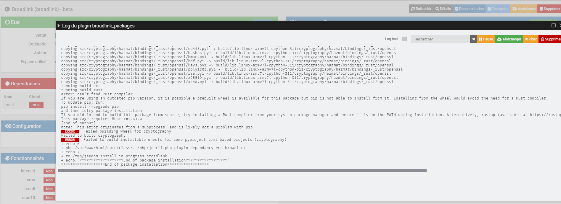

Le problème concerne l’installation de la dépendance python module cryptography.
Il peut y avoir ce problème en fonction de l’architecture du matériel (x86_64/amd64, aarch64/arm64, armv7l/armhf (32 bits) …), de l’OS, et de sa version installé.
D’après le log l’archi est armv7l, et il n’a pas été publié de version pré compilé wheel (.whl) de cryptography 42.0.8 pour le système qui a été installé (sur orange pi).
A titre de comparaison, cryptography est correctement installé avec l’image officielle jeedom x86-64 debian 12 :
+ sudo /var/www/html/core/class/../../plugins/broadlink/resources/python_venv/bin/python3 -m pip install --force-reinstall --upgrade cryptography==42.0.8

Il est possible de tenter d’installer une version différente de cryptography (qui disposerait d’une version pré compilée wheel pour le système installé).
Ce serait moi je tenterais à la place de 42.0.8, différentes versions, par exemple : 2.6.1 ou 3.4.8 ou 35.0.0 ou 40.0.2 ou 41.0.7 ou 44.0.3

+ echo 11
Collecting cryptography==42.0.8
Using cached cryptography-42.0.8.tar.gz (671 kB)
Installing build dependencies: started
Installing build dependencies: finished with status 'done'
Getting requirements to build wheel: started
Getting requirements to build wheel: finished with status 'done'
Preparing metadata (pyproject.toml): started
Preparing metadata (pyproject.toml): finished with status 'done'
Collecting cffi>=1.12 (from cryptography==42.0.8)
Using cached cffi-1.17.1-cp311-cp311-linux_armv7l.whl
Collecting pycparser (from cffi>=1.12->cryptography==42.0.8)
Using cached pycparser-2.22-py3-none-any.whl.metadata (943 bytes)
Using cached pycparser-2.22-py3-none-any.whl (117 kB)
Building wheels for collected packages: cryptography
Building wheel for cryptography (pyproject.toml): started
Building wheel for cryptography (pyproject.toml): finished with status 'error'
error: subprocess-exited-with-error
× Building wheel for cryptography (pyproject.toml) did not run successfully.
│ exit code: 1
╰─> [191 lines of output]
/tmp/pip-build-env-6s67r0ve/overlay/lib/python3.11/site-packages/setuptools/config/_apply_pyprojecttoml.py:82: SetuptoolsDeprecationWarning: `project.license` as a TOML table is deprecated
Please use a simple string containing a SPDX expression for `project.license`. You can also use `project.license-files`. (Both options available on setuptools>=77.0.0).
By 2026-Feb-18, you need to update your project and remove deprecated calls
or your builds will no longer be supported.
See https://packaging.python.org/en/latest/guides/writing-pyproject-toml/#license for details.
corresp(dist, value, root_dir)
/tmp/pip-build-env-6s67r0ve/overlay/lib/python3.11/site-packages/setuptools/config/_apply_pyprojecttoml.py:61: SetuptoolsDeprecationWarning: License classifiers are deprecated.
Please consider removing the following classifiers in favor of a SPDX license expression:
License :: OSI Approved :: Apache Software License
License :: OSI Approved :: BSD License
dist._finalize_license_expression()
/tmp/pip-build-env-6s67r0ve/overlay/lib/python3.11/site-packages/setuptools/dist.py:761: SetuptoolsDeprecationWarning: License classifiers are deprecated.
self._finalize_license_expression()
running bdist_wheel
running build
running build_py
creating build/lib.linux-armv7l-cpython-311/cryptography
copying src/cryptography/utils.py -> build/lib.linux-armv7l-cpython-311/cryptography
copying src/cryptography/fernet.py -> build/lib.linux-armv7l-cpython-311/cryptography
copying src/cryptography/exceptions.py -> build/lib.linux-armv7l-cpython-311/cryptography
copying src/cryptography/__init__.py -> build/lib.linux-armv7l-cpython-311/cryptography
copying src/cryptography/__about__.py -> build/lib.linux-armv7l-cpython-311/cryptography
creating build/lib.linux-armv7l-cpython-311/cryptography/x509
copying src/cryptography/x509/verification.py -> build/lib.linux-armv7l-cpython-311/cryptography/x509
copying src/cryptography/x509/oid.py -> build/lib.linux-armv7l-cpython-311/cryptography/x509
copying src/cryptography/x509/ocsp.py -> build/lib.linux-armv7l-cpython-311/cryptography/x509
copying src/cryptography/x509/name.py -> build/lib.linux-armv7l-cpython-311/cryptography/x509
copying src/cryptography/x509/general_name.py -> build/lib.linux-armv7l-cpython-311/cryptography/x509
copying src/cryptography/x509/extensions.py -> build/lib.linux-armv7l-cpython-311/cryptography/x509
copying src/cryptography/x509/certificate_transparency.py -> build/lib.linux-armv7l-cpython-311/cryptography/x509
copying src/cryptography/x509/base.py -> build/lib.linux-armv7l-cpython-311/cryptography/x509
copying src/cryptography/x509/__init__.py -> build/lib.linux-armv7l-cpython-311/cryptography/x509
creating build/lib.linux-armv7l-cpython-311/cryptography/hazmat
copying src/cryptography/hazmat/_oid.py -> build/lib.linux-armv7l-cpython-311/cryptography/hazmat
copying src/cryptography/hazmat/__init__.py -> build/lib.linux-armv7l-cpython-311/cryptography/hazmat
creating build/lib.linux-armv7l-cpython-311/cryptography/hazmat/primitives
copying src/cryptography/hazmat/primitives/poly1305.py -> build/lib.linux-armv7l-cpython-311/cryptography/hazmat/primitives
copying src/cryptography/hazmat/primitives/padding.py -> build/lib.linux-armv7l-cpython-311/cryptography/hazmat/primitives
copying src/cryptography/hazmat/primitives/keywrap.py -> build/lib.linux-armv7l-cpython-311/cryptography/hazmat/primitives
copying src/cryptography/hazmat/primitives/hmac.py -> build/lib.linux-armv7l-cpython-311/cryptography/hazmat/primitives
copying src/cryptography/hazmat/primitives/hashes.py -> build/lib.linux-armv7l-cpython-311/cryptography/hazmat/primitives
copying src/cryptography/hazmat/primitives/constant_time.py -> build/lib.linux-armv7l-cpython-311/cryptography/hazmat/primitives
copying src/cryptography/hazmat/primitives/cmac.py -> build/lib.linux-armv7l-cpython-311/cryptography/hazmat/primitives
copying src/cryptography/hazmat/primitives/_serialization.py -> build/lib.linux-armv7l-cpython-311/cryptography/hazmat/primitives
copying src/cryptography/hazmat/primitives/_cipheralgorithm.py -> build/lib.linux-armv7l-cpython-311/cryptography/hazmat/primitives
copying src/cryptography/hazmat/primitives/_asymmetric.py -> build/lib.linux-armv7l-cpython-311/cryptography/hazmat/primitives
copying src/cryptography/hazmat/primitives/__init__.py -> build/lib.linux-armv7l-cpython-311/cryptography/hazmat/primitives
creating build/lib.linux-armv7l-cpython-311/cryptography/hazmat/bindings
copying src/cryptography/hazmat/bindings/__init__.py -> build/lib.linux-armv7l-cpython-311/cryptography/hazmat/bindings
creating build/lib.linux-armv7l-cpython-311/cryptography/hazmat/backends
copying src/cryptography/hazmat/backends/__init__.py -> build/lib.linux-armv7l-cpython-311/cryptography/hazmat/backends
creating build/lib.linux-armv7l-cpython-311/cryptography/hazmat/primitives/twofactor
copying src/cryptography/hazmat/primitives/twofactor/totp.py -> build/lib.linux-armv7l-cpython-311/cryptography/hazmat/primitives/twofactor
copying src/cryptography/hazmat/primitives/twofactor/hotp.py -> build/lib.linux-armv7l-cpython-311/cryptography/hazmat/primitives/twofactor
copying src/cryptography/hazmat/primitives/twofactor/__init__.py -> build/lib.linux-armv7l-cpython-311/cryptography/hazmat/primitives/twofactor
creating build/lib.linux-armv7l-cpython-311/cryptography/hazmat/primitives/serialization
copying src/cryptography/hazmat/primitives/serialization/ssh.py -> build/lib.linux-armv7l-cpython-311/cryptography/hazmat/primitives/serialization
copying src/cryptography/hazmat/primitives/serialization/pkcs7.py -> build/lib.linux-armv7l-cpython-311/cryptography/hazmat/primitives/serialization
copying src/cryptography/hazmat/primitives/serialization/pkcs12.py -> build/lib.linux-armv7l-cpython-311/cryptography/hazmat/primitives/serialization
copying src/cryptography/hazmat/primitives/serialization/base.py -> build/lib.linux-armv7l-cpython-311/cryptography/hazmat/primitives/serialization
copying src/cryptography/hazmat/primitives/serialization/__init__.py -> build/lib.linux-armv7l-cpython-311/cryptography/hazmat/primitives/serialization
creating build/lib.linux-armv7l-cpython-311/cryptography/hazmat/primitives/kdf
copying src/cryptography/hazmat/primitives/kdf/x963kdf.py -> build/lib.linux-armv7l-cpython-311/cryptography/hazmat/primitives/kdf
copying src/cryptography/hazmat/primitives/kdf/scrypt.py -> build/lib.linux-armv7l-cpython-311/cryptography/hazmat/primitives/kdf
copying src/cryptography/hazmat/primitives/kdf/pbkdf2.py -> build/lib.linux-armv7l-cpython-311/cryptography/hazmat/primitives/kdf
copying src/cryptography/hazmat/primitives/kdf/kbkdf.py -> build/lib.linux-armv7l-cpython-311/cryptography/hazmat/primitives/kdf
copying src/cryptography/hazmat/primitives/kdf/hkdf.py -> build/lib.linux-armv7l-cpython-311/cryptography/hazmat/primitives/kdf
copying src/cryptography/hazmat/primitives/kdf/concatkdf.py -> build/lib.linux-armv7l-cpython-311/cryptography/hazmat/primitives/kdf
copying src/cryptography/hazmat/primitives/kdf/__init__.py -> build/lib.linux-armv7l-cpython-311/cryptography/hazmat/primitives/kdf
creating build/lib.linux-armv7l-cpython-311/cryptography/hazmat/primitives/ciphers
copying src/cryptography/hazmat/primitives/ciphers/modes.py -> build/lib.linux-armv7l-cpython-311/cryptography/hazmat/primitives/ciphers
copying src/cryptography/hazmat/primitives/ciphers/base.py -> build/lib.linux-armv7l-cpython-311/cryptography/hazmat/primitives/ciphers
copying src/cryptography/hazmat/primitives/ciphers/algorithms.py -> build/lib.linux-armv7l-cpython-311/cryptography/hazmat/primitives/ciphers
copying src/cryptography/hazmat/primitives/ciphers/aead.py -> build/lib.linux-armv7l-cpython-311/cryptography/hazmat/primitives/ciphers
copying src/cryptography/hazmat/primitives/ciphers/__init__.py -> build/lib.linux-armv7l-cpython-311/cryptography/hazmat/primitives/ciphers
creating build/lib.linux-armv7l-cpython-311/cryptography/hazmat/primitives/asymmetric
copying src/cryptography/hazmat/primitives/asymmetric/x448.py -> build/lib.linux-armv7l-cpython-311/cryptography/hazmat/primitives/asymmetric
copying src/cryptography/hazmat/primitives/asymmetric/x25519.py -> build/lib.linux-armv7l-cpython-311/cryptography/hazmat/primitives/asymmetric
copying src/cryptography/hazmat/primitives/asymmetric/utils.py -> build/lib.linux-armv7l-cpython-311/cryptography/hazmat/primitives/asymmetric
copying src/cryptography/hazmat/primitives/asymmetric/types.py -> build/lib.linux-armv7l-cpython-311/cryptography/hazmat/primitives/asymmetric
copying src/cryptography/hazmat/primitives/asymmetric/rsa.py -> build/lib.linux-armv7l-cpython-311/cryptography/hazmat/primitives/asymmetric
copying src/cryptography/hazmat/primitives/asymmetric/padding.py -> build/lib.linux-armv7l-cpython-311/cryptography/hazmat/primitives/asymmetric
copying src/cryptography/hazmat/primitives/asymmetric/ed448.py -> build/lib.linux-armv7l-cpython-311/cryptography/hazmat/primitives/asymmetric
copying src/cryptography/hazmat/primitives/asymmetric/ed25519.py -> build/lib.linux-armv7l-cpython-311/cryptography/hazmat/primitives/asymmetric
copying src/cryptography/hazmat/primitives/asymmetric/ec.py -> build/lib.linux-armv7l-cpython-311/cryptography/hazmat/primitives/asymmetric
copying src/cryptography/hazmat/primitives/asymmetric/dsa.py -> build/lib.linux-armv7l-cpython-311/cryptography/hazmat/primitives/asymmetric
copying src/cryptography/hazmat/primitives/asymmetric/dh.py -> build/lib.linux-armv7l-cpython-311/cryptography/hazmat/primitives/asymmetric
copying src/cryptography/hazmat/primitives/asymmetric/__init__.py -> build/lib.linux-armv7l-cpython-311/cryptography/hazmat/primitives/asymmetric
creating build/lib.linux-armv7l-cpython-311/cryptography/hazmat/bindings/openssl
copying src/cryptography/hazmat/bindings/openssl/binding.py -> build/lib.linux-armv7l-cpython-311/cryptography/hazmat/bindings/openssl
copying src/cryptography/hazmat/bindings/openssl/_conditional.py -> build/lib.linux-armv7l-cpython-311/cryptography/hazmat/bindings/openssl
copying src/cryptography/hazmat/bindings/openssl/__init__.py -> build/lib.linux-armv7l-cpython-311/cryptography/hazmat/bindings/openssl
creating build/lib.linux-armv7l-cpython-311/cryptography/hazmat/backends/openssl
copying src/cryptography/hazmat/backends/openssl/decode_asn1.py -> build/lib.linux-armv7l-cpython-311/cryptography/hazmat/backends/openssl
copying src/cryptography/hazmat/backends/openssl/ciphers.py -> build/lib.linux-armv7l-cpython-311/cryptography/hazmat/backends/openssl
copying src/cryptography/hazmat/backends/openssl/backend.py -> build/lib.linux-armv7l-cpython-311/cryptography/hazmat/backends/openssl
copying src/cryptography/hazmat/backends/openssl/aead.py -> build/lib.linux-armv7l-cpython-311/cryptography/hazmat/backends/openssl
copying src/cryptography/hazmat/backends/openssl/__init__.py -> build/lib.linux-armv7l-cpython-311/cryptography/hazmat/backends/openssl
running egg_info
writing src/cryptography.egg-info/PKG-INFO
writing dependency_links to src/cryptography.egg-info/dependency_links.txt
writing requirements to src/cryptography.egg-info/requires.txt
writing top-level names to src/cryptography.egg-info/top_level.txt
reading manifest file 'src/cryptography.egg-info/SOURCES.txt'
reading manifest template 'MANIFEST.in'
warning: no files found matching '*.c' under directory 'src/_cffi_src'
warning: no files found matching '*.h' under directory 'src/_cffi_src'
no previously-included directories found matching 'docs/_build'
warning: no previously-included files found matching 'vectors'
warning: no previously-included files matching '*' found under directory 'vectors'
warning: no previously-included files found matching 'src/rust/target'
warning: no previously-included files matching '*' found under directory 'src/rust/target'
warning: no previously-included files matching '*' found under directory '.github'
warning: no previously-included files found matching 'release.py'
warning: no previously-included files found matching '.readthedocs.yml'
warning: no previously-included files found matching 'ci-constraints-requirements.txt'
warning: no previously-included files found matching 'mypy.ini'
adding license file 'LICENSE'
adding license file 'LICENSE.APACHE'
adding license file 'LICENSE.BSD'
writing manifest file 'src/cryptography.egg-info/SOURCES.txt'
copying src/cryptography/py.typed -> build/lib.linux-armv7l-cpython-311/cryptography
creating build/lib.linux-armv7l-cpython-311/cryptography/hazmat/bindings/_rust
copying src/cryptography/hazmat/bindings/_rust/__init__.pyi -> build/lib.linux-armv7l-cpython-311/cryptography/hazmat/bindings/_rust
copying src/cryptography/hazmat/bindings/_rust/_openssl.pyi -> build/lib.linux-armv7l-cpython-311/cryptography/hazmat/bindings/_rust
copying src/cryptography/hazmat/bindings/_rust/asn1.pyi -> build/lib.linux-armv7l-cpython-311/cryptography/hazmat/bindings/_rust
copying src/cryptography/hazmat/bindings/_rust/exceptions.pyi -> build/lib.linux-armv7l-cpython-311/cryptography/hazmat/bindings/_rust
copying src/cryptography/hazmat/bindings/_rust/ocsp.pyi -> build/lib.linux-armv7l-cpython-311/cryptography/hazmat/bindings/_rust
copying src/cryptography/hazmat/bindings/_rust/pkcs7.pyi -> build/lib.linux-armv7l-cpython-311/cryptography/hazmat/bindings/_rust
copying src/cryptography/hazmat/bindings/_rust/x509.pyi -> build/lib.linux-armv7l-cpython-311/cryptography/hazmat/bindings/_rust
creating build/lib.linux-armv7l-cpython-311/cryptography/hazmat/bindings/_rust/openssl
copying src/cryptography/hazmat/bindings/_rust/openssl/__init__.pyi -> build/lib.linux-armv7l-cpython-311/cryptography/hazmat/bindings/_rust/openssl
copying src/cryptography/hazmat/bindings/_rust/openssl/aead.pyi -> build/lib.linux-armv7l-cpython-311/cryptography/hazmat/bindings/_rust/openssl
copying src/cryptography/hazmat/bindings/_rust/openssl/cmac.pyi -> build/lib.linux-armv7l-cpython-311/cryptography/hazmat/bindings/_rust/openssl
copying src/cryptography/hazmat/bindings/_rust/openssl/dh.pyi -> build/lib.linux-armv7l-cpython-311/cryptography/hazmat/bindings/_rust/openssl
copying src/cryptography/hazmat/bindings/_rust/openssl/dsa.pyi -> build/lib.linux-armv7l-cpython-311/cryptography/hazmat/bindings/_rust/openssl
copying src/cryptography/hazmat/bindings/_rust/openssl/ec.pyi -> build/lib.linux-armv7l-cpython-311/cryptography/hazmat/bindings/_rust/openssl
copying src/cryptography/hazmat/bindings/_rust/openssl/ed25519.pyi -> build/lib.linux-armv7l-cpython-311/cryptography/hazmat/bindings/_rust/openssl
copying src/cryptography/hazmat/bindings/_rust/openssl/ed448.pyi -> build/lib.linux-armv7l-cpython-311/cryptography/hazmat/bindings/_rust/openssl
copying src/cryptography/hazmat/bindings/_rust/openssl/hashes.pyi -> build/lib.linux-armv7l-cpython-311/cryptography/hazmat/bindings/_rust/openssl
copying src/cryptography/hazmat/bindings/_rust/openssl/hmac.pyi -> build/lib.linux-armv7l-cpython-311/cryptography/hazmat/bindings/_rust/openssl
copying src/cryptography/hazmat/bindings/_rust/openssl/kdf.pyi -> build/lib.linux-armv7l-cpython-311/cryptography/hazmat/bindings/_rust/openssl
copying src/cryptography/hazmat/bindings/_rust/openssl/keys.pyi -> build/lib.linux-armv7l-cpython-311/cryptography/hazmat/bindings/_rust/openssl
copying src/cryptography/hazmat/bindings/_rust/openssl/poly1305.pyi -> build/lib.linux-armv7l-cpython-311/cryptography/hazmat/bindings/_rust/openssl
copying src/cryptography/hazmat/bindings/_rust/openssl/rsa.pyi -> build/lib.linux-armv7l-cpython-311/cryptography/hazmat/bindings/_rust/openssl
copying src/cryptography/hazmat/bindings/_rust/openssl/x25519.pyi -> build/lib.linux-armv7l-cpython-311/cryptography/hazmat/bindings/_rust/openssl
copying src/cryptography/hazmat/bindings/_rust/openssl/x448.pyi -> build/lib.linux-armv7l-cpython-311/cryptography/hazmat/bindings/_rust/openssl
running build_ext
running build_rust
error: can't find Rust compiler
If you are using an outdated pip version, it is possible a prebuilt wheel is available for this package but pip is not able to install from it. Installing from the wheel would avoid the need for a Rust compiler.
To update pip, run:
pip install --upgrade pip
and then retry package installation.
If you did intend to build this package from source, try installing a Rust compiler from your system package manager and ensure it is on the PATH during installation. Alternatively, rustup (available at https://rustup.rs) is the recommended way to download and update the Rust compiler toolchain.
This package requires Rust >=1.63.0.
[end of output]
note: This error originates from a subprocess, and is likely not a problem with pip.
ERROR: Failed building wheel for cryptography
Failed to build cryptography
ERROR: Failed to build installable wheels for some pyproject.toml based projects (cryptography)

merci pour ta réponse : dans l’installation …info/packages.json j’ai les même lignes.
si j’essaye d’installer avec la commande :
sudo pip3 install cryptography==2.6.1
root@orangepipcplus:~# sudo pip3 install cryptography==2.6.1
error: externally-managed-environment
× This environment is externally managed
╰─> To install Python packages system-wide, try apt install
python3-xyz, where xyz is the package you are trying to
install.
If you wish to install a non-Debian-packaged Python package,
create a virtual environment using python3 -m venv path/to/venv.
Then use path/to/venv/bin/python and path/to/venv/bin/pip. Make
sure you have python3-full installed.
If you wish to install a non-Debian packaged Python application,
it may be easiest to use pipx install xyz, which will manage a
virtual environment for you. Make sure you have pipx installed.
See /usr/share/doc/python3.11/README.venv for more information.
note: If you believe this is a mistake, please contact your Python installation or OS distribution provider. You can override this, at the risk of breaking your Python installation or OS, by passing --break-system-packages.
hint: See PEP 668 for the detailed specification.
