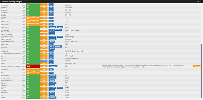

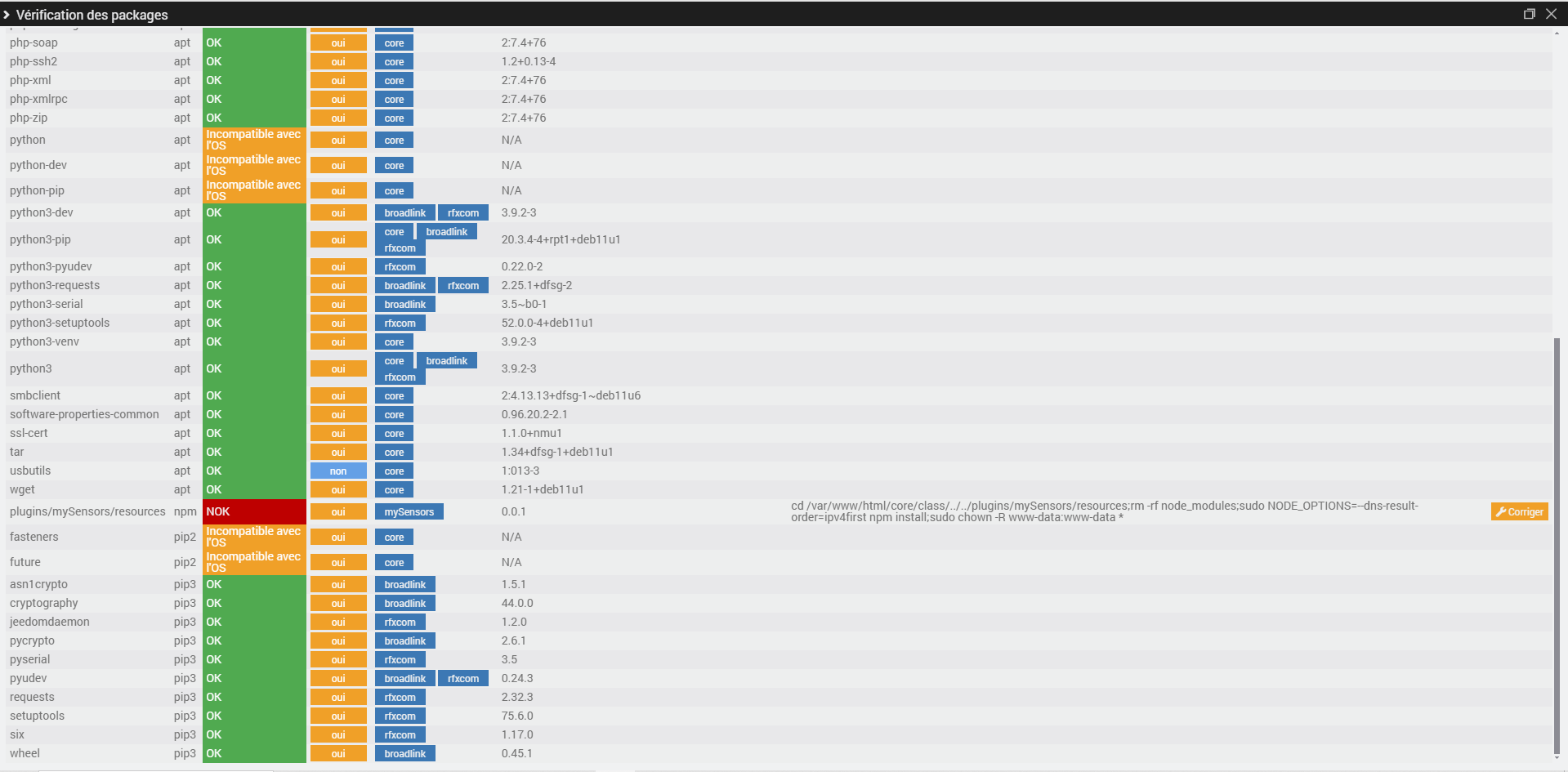

Je n’arrive toujours pas à faire fonctionner mySensors
J’ai bien fait la modification du fichier packages.json comme le suggère @akenad
mais ça ne fonctionne pas chez moi.
Historiquement je suis parti d’un jeedom v4.3.20 sur rpi3b avec une sauvegarde et une page santé OK pour migration vers Pi4 B avec dernière version de jeedom.
Merci pour votre aide…
Jean-luc

+ sudo chown -R www-data:www-data install.sh mysensors.js nodejs.sh package-lock.json package.json
la modification du fichier packages.json que j’avais indiqué en janvier 2023
ici : Plugin qui ne démarre pas, problème avec nodejs - #4 par akenad
n’est plus nécessaire car,
une partie a été depuis intégré par le dev du plugin et l’autre partie, NodeJS est maintenant installé par Jeedom.
C’était nécessaire mais ce n’est aujourd’hui plus suffisant :
Depuis le passage à Debian 11 et Node v20, le problème se situe au niveau de la compilation du module node serialport.
Cela semble passer avec une VM mais par avec un RPi (pas de version pré-compilée trouvée).
Après mise à jour en Jeedom 4.4.19, tu peux tenter manuellement pour voir ce qui se passe :
en ssh :
cd /var/www/html/plugins/mySensors/resources/node_modules
sudo npm install serialport
akenad :slight_smile:
Bonjour @akenad
Merci pour ton aide si rapide
j’ai fait mise à jour en 4.4.19
En ssh, le répertoire /node_module est inexistant et j’ai tout de même
fait sudo npm install serialport sous le répertoire /resources
Le résultat n’est pas bon et je n’ai pas les compétences pour comprendre ce qui ne va pas…
Merci pour ton aide
Jean-luc
-bash: cd: node_modules: No such file or directory
jeanl@raspberrypi:/var/www/html/plugins/mySensors/resources $ ls
install.sh  mysensors.js  nodejs.sh  package.json  package-lock.json
jeanl@raspberrypi:/var/www/html/plugins/mySensors/resources $ sudo npm install serialport
npm warn deprecated har-validator@5.1.5: this library is no longer supported
npm warn deprecated uuid@3.4.0: Please upgrade  to version 7 or higher.  Older versions may use Math.random() in certain circumstances, which is                                                                                              known to be problematic.  See https://v8.dev/blog/math-random for details.
npm warn deprecated request@2.88.2: request has been deprecated, see https://github.com/request/request/issues/3142
npm error code 1
npm error path /var/www/html/plugins/mySensors/resources/node_modules/@serialport/bindings
npm error command failed
npm error command sh -c prebuild-install --tag-prefix @serialport/bindings@ || node-gyp rebuild
npm error make: Entering directory '/var/www/html/plugins/mySensors/resources/node_modules/@serialport/bindings/build'
npm error   CXX(target) Release/obj.target/bindings/src/serialport.o
npm error make: Leaving directory '/var/www/html/plugins/mySensors/resources/node_modules/@serialport/bindings/build'
npm error prebuild-install WARN install No prebuilt binaries found (target=20.18.1 runtime=node arch=arm64 libc= platform=linux)
npm error gyp info it worked if it ends with ok
npm error gyp info using node-gyp@10.1.0
npm error gyp info using node@20.18.1 | linux | arm64
npm error gyp info find Python using Python version 3.9.2 found at "/usr/bin/python3"
npm error gyp info spawn /usr/bin/python3
npm error gyp info spawn args [
npm error gyp info spawn args '/usr/lib/node_modules/npm/node_modules/node-gyp/gyp/gyp_main.py',
npm error gyp info spawn args 'binding.gyp',
npm error gyp info spawn args '-f',
npm error gyp info spawn args 'make',
npm error gyp info spawn args '-I',
npm error gyp info spawn args '/var/www/html/plugins/mySensors/resources/node_modules/@serialport/bindings/build/config.gypi',
npm error gyp info spawn args '/usr/lib/node_modules/npm/node_modules/node-gyp/addon.gypi',
npm error gyp info spawn args '/root/.cache/node-gyp/20.18.1/include/node/common.gypi',
npm error gyp info spawn args '-Dlibrary=shared_library',
npm error gyp info spawn args '-Dvisibility=default',
npm error gyp info spawn args '-Dnode_root_dir=/root/.cache/node-gyp/20.18.1',
npm error gyp info spawn args '-Dnode_gyp_dir=/usr/lib/node_modules/npm/node_modules/node-gyp',
npm error gyp info spawn args '-Dnode_lib_file=/root/.cache/node-gyp/20.18.1/<(target_arch)/node.lib',
npm error gyp info spawn args '-Dmodule_root_dir=/var/www/html/plugins/mySensors/resources/node_modules/@serialport/bindings',
npm error gyp info spawn args '-Dnode_engine=v8',
npm error gyp info spawn args '--depth=.',
npm error gyp info spawn args '--no-parallel',
npm error gyp info spawn args '--generator-output',
npm error gyp info spawn args 'build',
npm error gyp info spawn args '-Goutput_dir=.'
npm error gyp info spawn args ]
npm error gyp info spawn make
npm error gyp info spawn args [ 'BUILDTYPE=Release', '-C', 'build' ]
npm error In file included from ../../../nan/nan.h:178,
npm error                  from ../src/./serialport.h:13,
npm error                  from ../src/serialport.cpp:1:
npm error ../../../nan/nan_callbacks.h:55:23: error: ‘AccessorSignature’ is not a member of ‘v8’
npm error    55 | typedef v8::Local<v8::AccessorSignature> Sig;
npm error       |                       ^~~~~~~~~~~~~~~~~
npm error ../../../nan/nan_callbacks.h:55:40: error: template argument 1 is invalid
npm error       |                                        ^
npm error In file included from ../src/./serialport.h:13,
npm error ../../../nan/nan.h: In function ‘void Nan::SetAccessor(v8::Local<v8::ObjectTemplate>, v8::Local<v8::String>, Nan::GetterCallback, Nan:                                                                                             :SetterCallback, v8::Local<v8::Value>, v8::AccessControl, v8::PropertyAttribute, Nan::imp::Sig)’:
npm error ../../../nan/nan.h:2551:16: error: no matching function for call to ‘v8::ObjectTemplate::SetAccessor(v8::Local<v8::String>&, void (*&)                                                                                             (v8::Local<v8::Name>, const v8::PropertyCallbackInfo<v8::Value>&), void (*&)(v8::Local<v8::Name>, v8::Local<v8::Value>, const v8::PropertyCallba                                                                                             ckInfo<void>&), v8::Local<v8::Object>&, v8::AccessControl&, v8::PropertyAttribute&, Nan::imp::Sig&)’
npm error  2551 |     , signature);
npm error       |                ^
npm error In file included from /root/.cache/node-gyp/20.18.1/include/node/v8-function.h:15,
npm error                  from /root/.cache/node-gyp/20.18.1/include/node/v8.h:33,
npm error                  from /root/.cache/node-gyp/20.18.1/include/node/node.h:73,
npm error                  from ../../../nan/nan.h:58,
npm error /root/.cache/node-gyp/20.18.1/include/node/v8-template.h:809:8: note: candidate: ‘void v8::ObjectTemplate::SetAccessor(v8::Local<v8::S                                                                                             tring>, v8::AccessorGetterCallback, v8::AccessorSetterCallback, v8::Local<v8::Value>, v8::AccessControl, v8::PropertyAttribute, v8::SideEffectTy                                                                                             pe, v8::SideEffectType)’
npm error   809 |   void SetAccessor(
npm error /root/.cache/node-gyp/20.18.1/include/node/v8-template.h:814:22: note:   no known conversion for argument 7 from ‘Nan::imp::Sig’ {aka                                                                                              ‘int’} to ‘v8::SideEffectType’
npm error   814 |       SideEffectType getter_side_effect_type = SideEffectType::kHasSideEffect,
npm error       |       ~~~~~~~~~~~~~~~^~~~~~~~~~~~~~~~~~~~~~~~~~~~~~~~~~~~~~~~~~~~~~~~~~~~~~~~
npm error /root/.cache/node-gyp/20.18.1/include/node/v8-template.h:816:8: note: candidate: ‘void v8::ObjectTemplate::SetAccessor(v8::Local<v8::N                                                                                             ame>, v8::AccessorNameGetterCallback, v8::AccessorNameSetterCallback, v8::Local<v8::Value>, v8::AccessControl, v8::PropertyAttribute, v8::SideEf                                                                                             fectType, v8::SideEffectType)’
npm error   816 |   void SetAccessor(
npm error /root/.cache/node-gyp/20.18.1/include/node/v8-template.h:821:22: note:   no known conversion for argument 7 from ‘Nan::imp::Sig’ {aka                                                                                              ‘int’} to ‘v8::SideEffectType’
npm error   821 |       SideEffectType getter_side_effect_type = SideEffectType::kHasSideEffect,
npm error ../src/serialport.cpp: In function ‘Nan::NAN_METHOD_RETURN_TYPE Open(Nan::NAN_METHOD_ARGS_TYPE)’:
npm error ../src/serialport.cpp:78:51: warning: cast between incompatible function types from ‘void (*)(uv_work_t*)’ {aka ‘void (*)(uv_work_s*)’                                                                                             } to ‘uv_after_work_cb’ {aka ‘void (*)(uv_work_s*, int)’} [-Wcast-function-type]
npm error    78 |   uv_queue_work(uv_default_loop(), req, EIO_Open, (uv_after_work_cb)EIO_AfterOpen);
npm error       |                                                   ^~~~~~~~~~~~~~~~~~~~~~~~~~~~~~~
npm error ../src/serialport.cpp: In function ‘Nan::NAN_METHOD_RETURN_TYPE Update(Nan::NAN_METHOD_ARGS_TYPE)’:
npm error ../src/serialport.cpp:135:53: warning: cast between incompatible function types from ‘void (*)(uv_work_t*)’ {aka ‘void (*)(uv_work_s*)                                                                                             ’} to ‘uv_after_work_cb’ {aka ‘void (*)(uv_work_s*, int)’} [-Wcast-function-type]
npm error   135 |   uv_queue_work(uv_default_loop(), req, EIO_Update, (uv_after_work_cb)EIO_AfterUpdate);
npm error       |                                                     ^~~~~~~~~~~~~~~~~~~~~~~~~~~~~~~~~
npm error ../src/serialport.cpp: In function ‘Nan::NAN_METHOD_RETURN_TYPE Close(Nan::NAN_METHOD_ARGS_TYPE)’:
npm error ../src/serialport.cpp:175:52: warning: cast between incompatible function types from ‘void (*)(uv_work_t*)’ {aka ‘void (*)(uv_work_s*)                                                                                             ’} to ‘uv_after_work_cb’ {aka ‘void (*)(uv_work_s*, int)’} [-Wcast-function-type]
npm error   175 |   uv_queue_work(uv_default_loop(), req, EIO_Close, (uv_after_work_cb)EIO_AfterClose);
npm error ../src/serialport.cpp: In function ‘Nan::NAN_METHOD_RETURN_TYPE Flush(Nan::NAN_METHOD_ARGS_TYPE)’:
npm error ../src/serialport.cpp:215:52: warning: cast between incompatible function types from ‘void (*)(uv_work_t*)’ {aka ‘void (*)(uv_work_s*)                                                                                             ’} to ‘uv_after_work_cb’ {aka ‘void (*)(uv_work_s*, int)’} [-Wcast-function-type]
npm error   215 |   uv_queue_work(uv_default_loop(), req, EIO_Flush, (uv_after_work_cb)EIO_AfterFlush);
npm error ../src/serialport.cpp: In function ‘Nan::NAN_METHOD_RETURN_TYPE Set(Nan::NAN_METHOD_ARGS_TYPE)’:
npm error ../src/serialport.cpp:271:50: warning: cast between incompatible function types from ‘void (*)(uv_work_t*)’ {aka ‘void (*)(uv_work_s*)                                                                                             ’} to ‘uv_after_work_cb’ {aka ‘void (*)(uv_work_s*, int)’} [-Wcast-function-type]
npm error   271 |   uv_queue_work(uv_default_loop(), req, EIO_Set, (uv_after_work_cb)EIO_AfterSet);
npm error ../src/serialport.cpp: In function ‘Nan::NAN_METHOD_RETURN_TYPE Get(Nan::NAN_METHOD_ARGS_TYPE)’:
npm error ../src/serialport.cpp:316:50: warning: cast between incompatible function types from ‘void (*)(uv_work_t*)’ {aka ‘void (*)(uv_work_s*)                                                                                             ’} to ‘uv_after_work_cb’ {aka ‘void (*)(uv_work_s*, int)’} [-Wcast-function-type]
npm error   316 |   uv_queue_work(uv_default_loop(), req, EIO_Get, (uv_after_work_cb)EIO_AfterGet);
npm error ../src/serialport.cpp: In function ‘Nan::NAN_METHOD_RETURN_TYPE GetBaudRate(Nan::NAN_METHOD_ARGS_TYPE)’:
npm error ../src/serialport.cpp:366:58: warning: cast between incompatible function types from ‘void (*)(uv_work_t*)’ {aka ‘void (*)(uv_work_s*)                                                                                             ’} to ‘uv_after_work_cb’ {aka ‘void (*)(uv_work_s*, int)’} [-Wcast-function-type]
npm error   366 |   uv_queue_work(uv_default_loop(), req, EIO_GetBaudRate, (uv_after_work_cb)EIO_AfterGetBaudRate);
npm error       |                                                          ^~~~~~~~~~~~~~~~~~~~~~~~~~~~~~~~~~~~~~
npm error ../src/serialport.cpp: In function ‘Nan::NAN_METHOD_RETURN_TYPE Drain(Nan::NAN_METHOD_ARGS_TYPE)’:
npm error ../src/serialport.cpp:412:52: warning: cast between incompatible function types from ‘void (*)(uv_work_t*)’ {aka ‘void (*)(uv_work_s*)                                                                                             ’} to ‘uv_after_work_cb’ {aka ‘void (*)(uv_work_s*, int)’} [-Wcast-function-type]
npm error   412 |   uv_queue_work(uv_default_loop(), req, EIO_Drain, (uv_after_work_cb)EIO_AfterDrain);
npm error ../src/serialport.cpp: At global scope:
npm error ../src/serialport.cpp:433:28: warning: unnecessary parentheses in declaration of ‘ToParityEnum’ [-Wparentheses]
npm error   433 | SerialPortParity NAN_INLINE(ToParityEnum(const v8::Local<v8::String>& v8str)) {
npm error       |                            ^
npm error ../src/serialport.cpp:452:30: warning: unnecessary parentheses in declaration of ‘ToStopBitEnum’ [-Wparentheses]
npm error   452 | SerialPortStopBits NAN_INLINE(ToStopBitEnum(double stopBits)) {
npm error       |                              ^
npm error In file included from ../../../nan/nan.h:58,
npm error /root/.cache/node-gyp/20.18.1/include/node/node.h:1232:7: warning: cast between incompatible function types from ‘void (*)(Nan::ADDON_                                                                                             REGISTER_FUNCTION_ARGS_TYPE)’ {aka ‘void (*)(v8::Local<v8::Object>)’} to ‘node::addon_register_func’ {aka ‘void (*)(v8::Local<v8::Object>, v8::L                                                                                             ocal<v8::Value>, void*)’} [-Wcast-function-type]
npm error  1232 |       (node::addon_register_func) (regfunc),                          \
npm error /root/.cache/node-gyp/20.18.1/include/node/node.h:1266:3: note: in expansion of macro ‘NODE_MODULE_X’
npm error  1266 |   NODE_MODULE_X(modname, regfunc, NULL, 0)  // NOLINT (readability/null_usage)
npm error ../src/serialport.cpp:486:1: note: in expansion of macro ‘NODE_MODULE’
npm error   486 | NODE_MODULE(serialport, init);
npm error make: *** [bindings.target.mk:109: Release/obj.target/bindings/src/serialport.o] Error 1
npm error gyp ERR! build error
npm error gyp ERR! stack Error: `make` failed with exit code: 2
npm error gyp ERR! stack at ChildProcess.<anonymous> (/usr/lib/node_modules/npm/node_modules/node-gyp/lib/build.js:209:23)
npm error gyp ERR! System Linux 6.1.21-v8+
npm error gyp ERR! command "/usr/bin/node" "/usr/lib/node_modules/npm/node_modules/node-gyp/bin/node-gyp.js" "rebuild"
npm error gyp ERR! cwd /var/www/html/plugins/mySensors/resources/node_modules/@serialport/bindings
npm error gyp ERR! node -v v20.18.1
npm error gyp ERR! node-gyp -v v10.1.0
npm error gyp ERR! not ok
npm error A complete log of this run can be found in: /root/.npm/_logs/2025-01-06T14_27_25_940Z-debug-0.log
(pour information, les dépendances s’installent sur un RPi4 sous Debian 12).
Dans le log MySensors_packages dans ton premier post on voit que le dossier node_modules est supprimé :
Tu peux tenter de supprimer package-lock.json :
sudo rm /var/www/html/plugins/mySensors/resources/package-lock.json
et de relancer l’installation des dépendances.
(et de voir si le dossier node_modules est recréé.)

le fichier plugins/mySensors/plugin_info/packages.json
n’a plus besoin d’être modifié manuellement directement depuis le 26/10/2023.
il contient après installation du plugin mySensors du 2023-10-26 :
  "npm" : {
    "plugins/mySensors/resources": {}
C’est la suppression de resources/package-lock.json
qui a solutionné le problème de non ré-installation des dépendances.

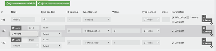

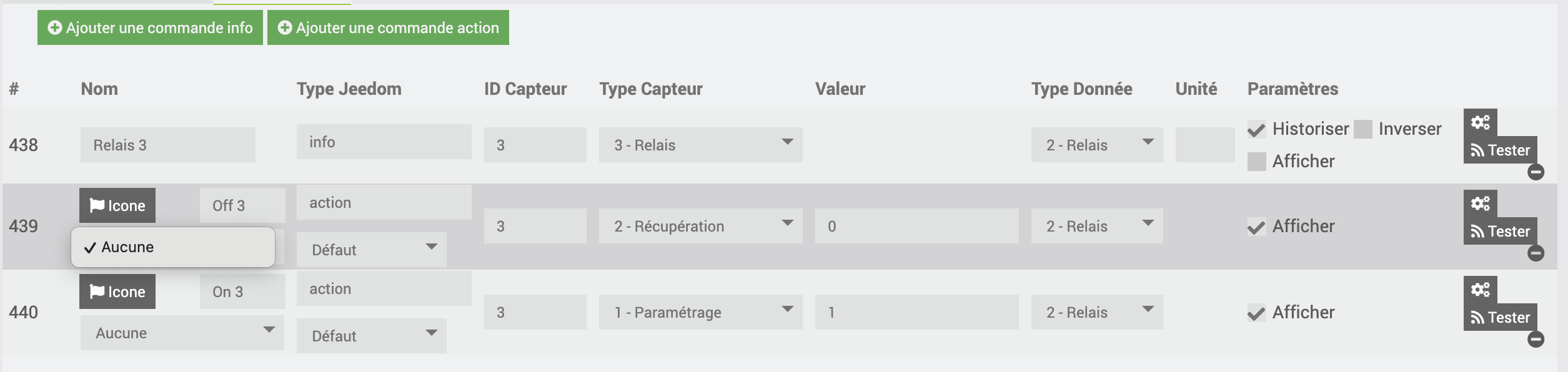

J’ai essayé l’inclusion d’un nouveau node.
L’inclusion se passe bien mais les champs de lien sont vides et ne proposent que « aucune ».
Si on sauvegarde ils se remplissent avec la valeur « aucune »
L’action on off fonctionne bien avec les bouton « Tester » ou en commande dans un scénario.
Mais bien sur impossible de commander sur le dashbord !
