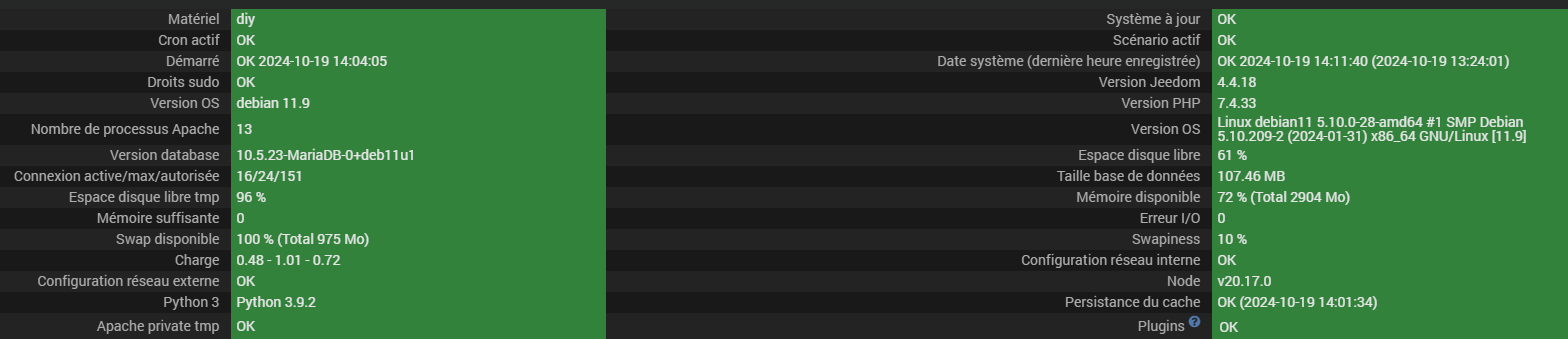

Perso, j’ai réussi à rétablir Mysensors sur debian 11.11 avec Jeedom en V4.4.18 et Node 20.18.0
je sais pas comment j’ai fait, mais ça fonctionne.
par contre l’histoire des liens…du premier message de piter13…ils ne sont pas rétablis chez moi.
