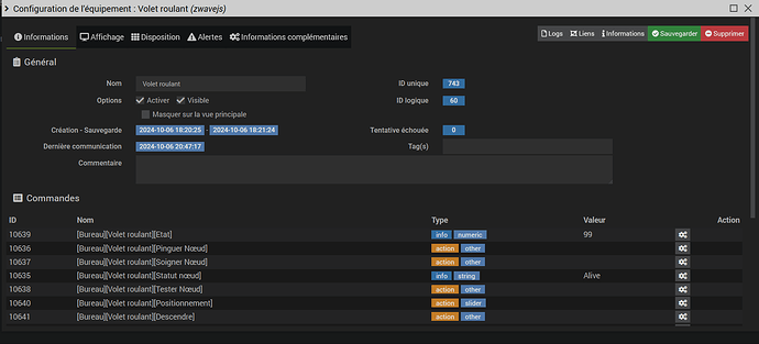

J’ai 35 modules Zwave et rien ne fonctionne avec le nouveau plugin Zwave js.
.Du coup voici ce que j’ai fait. Je suis quasiment reparti à 0.
J’ai commencé par les volets roulants.
J’ai décider d’exclure un par un les modules et refais l’inclusion en mode par défaut.

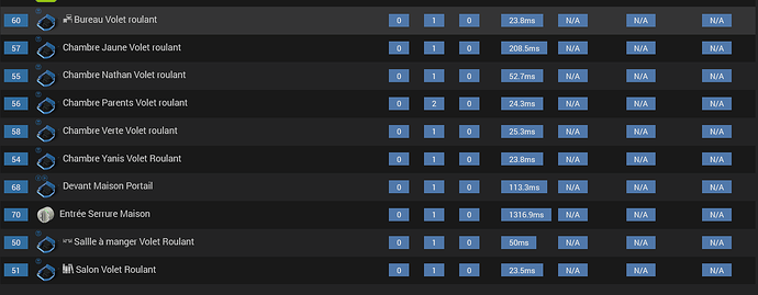

Un par un j’ai reussi à la faire remonter. J’ai tester les commandes montée / descente du volet et nickel cela a fonctionné.

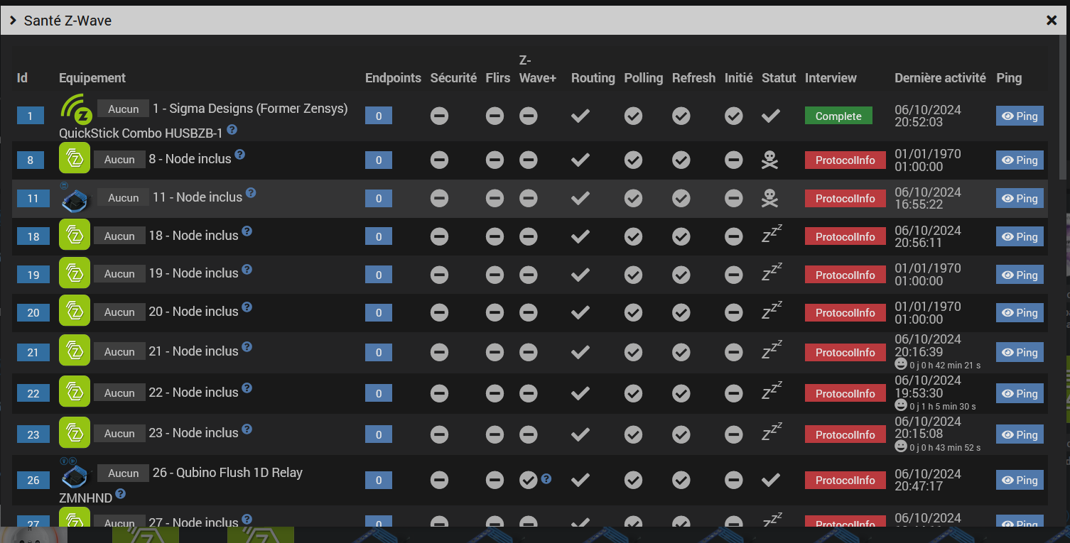

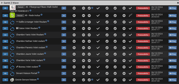

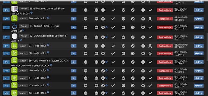

Dans santé ils étaient tous en « Complete » donc en vert.

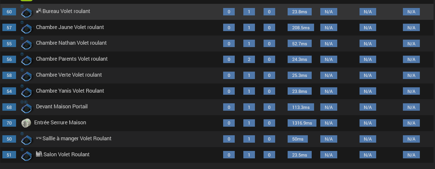

Un de mes modules ne fonctionnaient pas. J’ai rapproché la jeedom en la déplaçant pour la rapprocher sur module … et là catastrophe. Le fait de l’avoir redemarré a fait passer tous les modules précedemment inclus en rouge Protocolinfo dans la page Santé.
Impossible de lancer les commandes montée / descente …
J’ai redémarré la jeedom plusieurs fois, tenté de refaire l’installation des dépendances mais rien à faire ils restent en rouge et les commandes ne marchent pas.

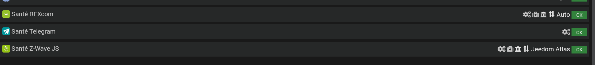

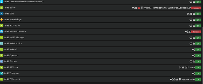

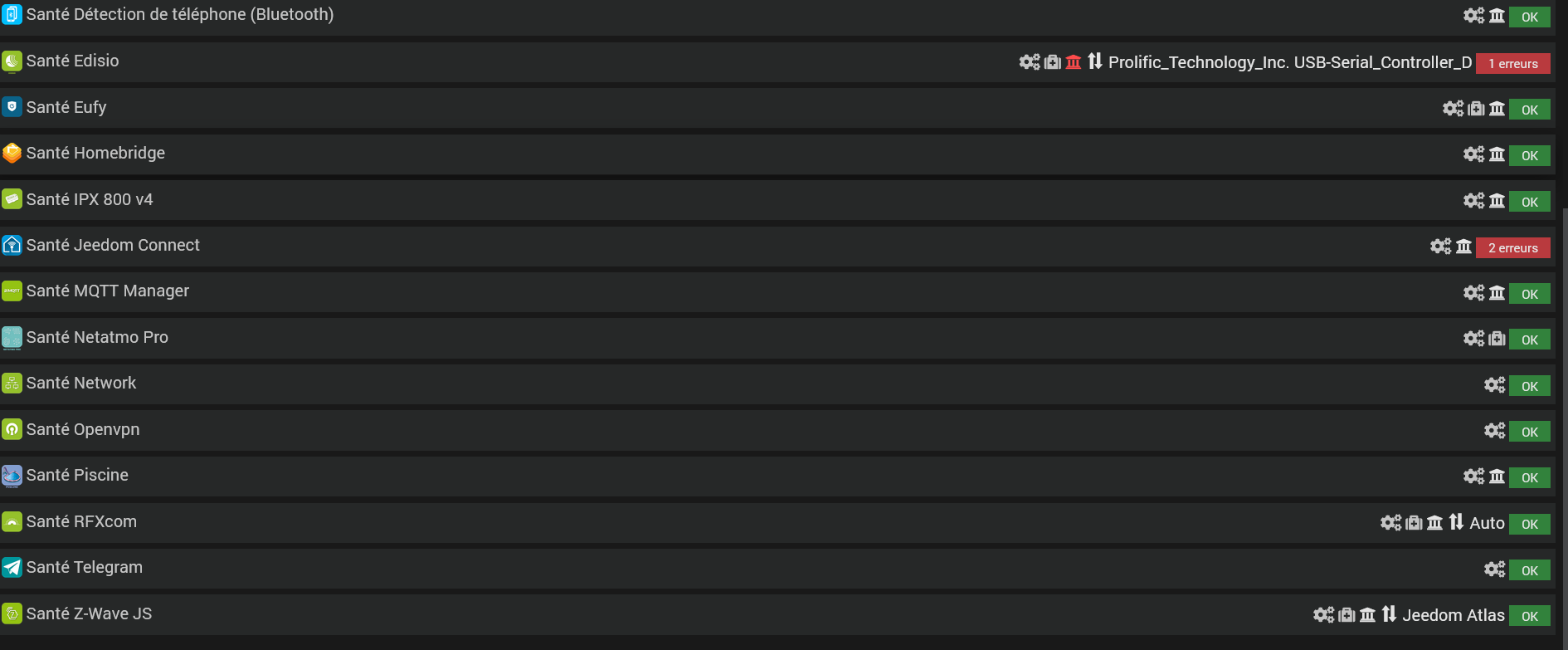

Ci joint quelques éléments

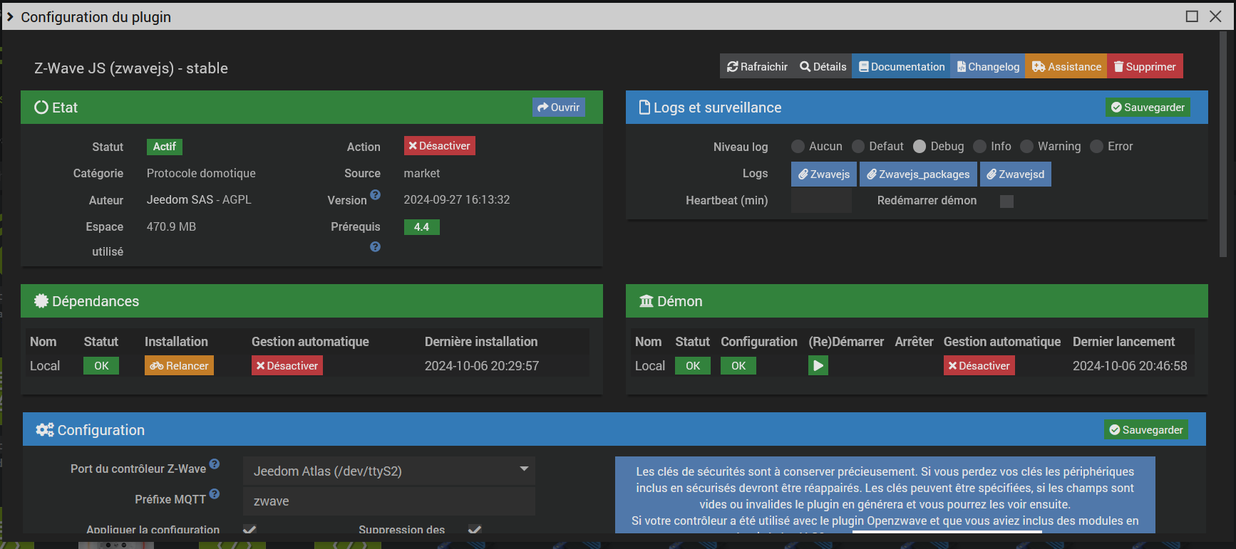

Informations Jeedom Atlas
Core : 4.4.18 (master)
DNS Jeedom Atlas : oui
Plugin : Z-Wave JS
Version : 2024-09-27 16:13:32 (stable)
Statut Démon : Démarré - (2024-10-06 20:46:58)

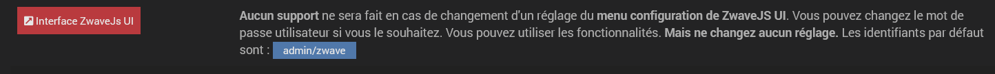

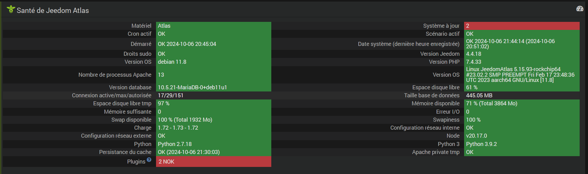

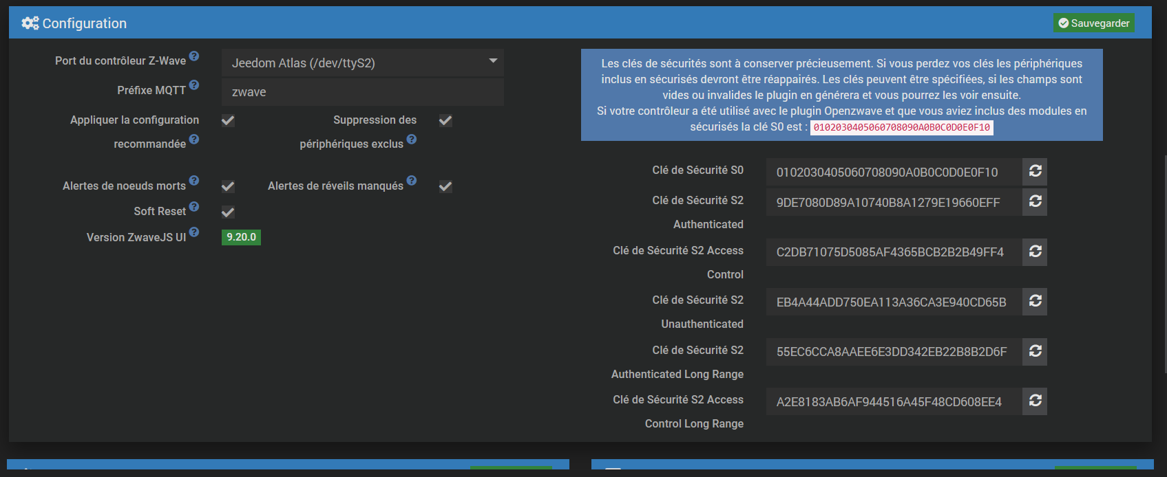

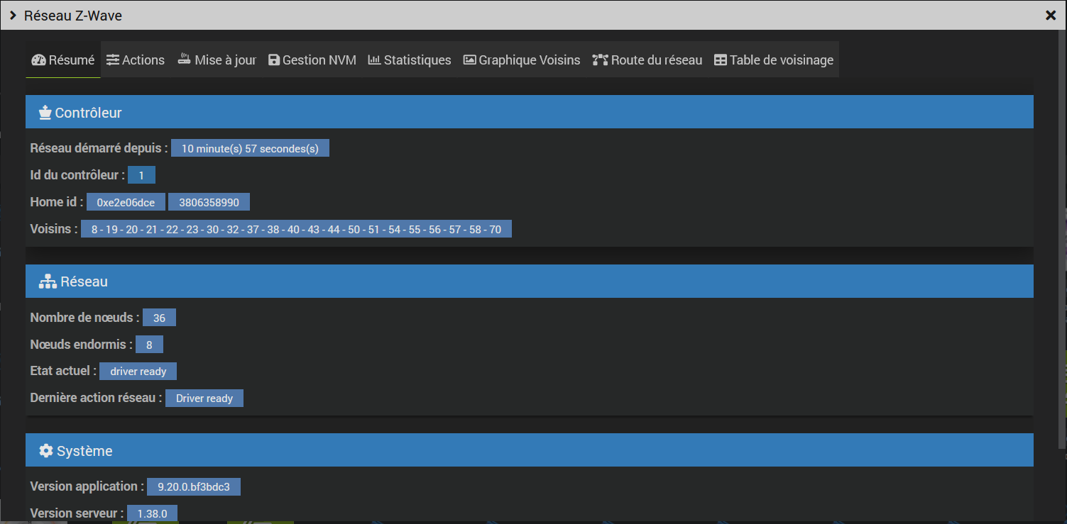

Pour toute assistance on demande néanmoins la page Santé de Jeedom.
La configuration du plugin serait bienvenue aussi.
j’ai tout mis dans les copies d’ecran dans le premier message
zwavejsd.txt (10,7 Ko)
zwavejs_packages.txt (20,8 Ko)
Désolé je ne vois pas

En faisant sur chaque module un appui sur noeud puis un interview j’ai reussi à les faire remonter en Complete donc en vert.
Mais je ne comprends pas pourquoi j’ai du faire cela et j’ai peur que si j’éteinds la jeedom les modules soient à nouveau en rouge

Vous êtes sur du port, ttyS2?
Oui

J’attends un peu et reviens dans les périphériques Zwave et là à nouveau tout est en Protocolinfo alors que hier soir en faisant des interview sur chaque noeud ils passaient en vert et fonctionnaient.
Donc le zwave ne tient pas. …
