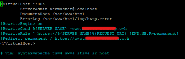

Je reviens ici avec la solution à mon problème autre que « on efface et on recommence ». Eh oui, chercher et discuter permet souvent d’aboutir à une solution et permet également de progresser sans tout casser.
C’est donc dans le fichier /etc/apache2/sites-enabled/000-default.conf que se trouvais le problème. Une réécriture et une redirection automatique de ce qui arrive sur apache … d’où ça vient, mystère ! Mais après avoir commenté 4 lignes tout est reparti comme avant :wink: :

Oui et vous m’avez demandé le contenu de mon fichier hosts mais ce n’était pas ça. J’avais regardé également le fichier de conf général apache aussi mais c’était un peu plus complexe que ça.
Et ça ne pouvait être qu’externe a Jeedom, j’avais remonté un backup et je n’avais de toute façon rien changé a jeedom avant le redémarrage
Il fallait s’y connaître un peu en conf apache au final.
