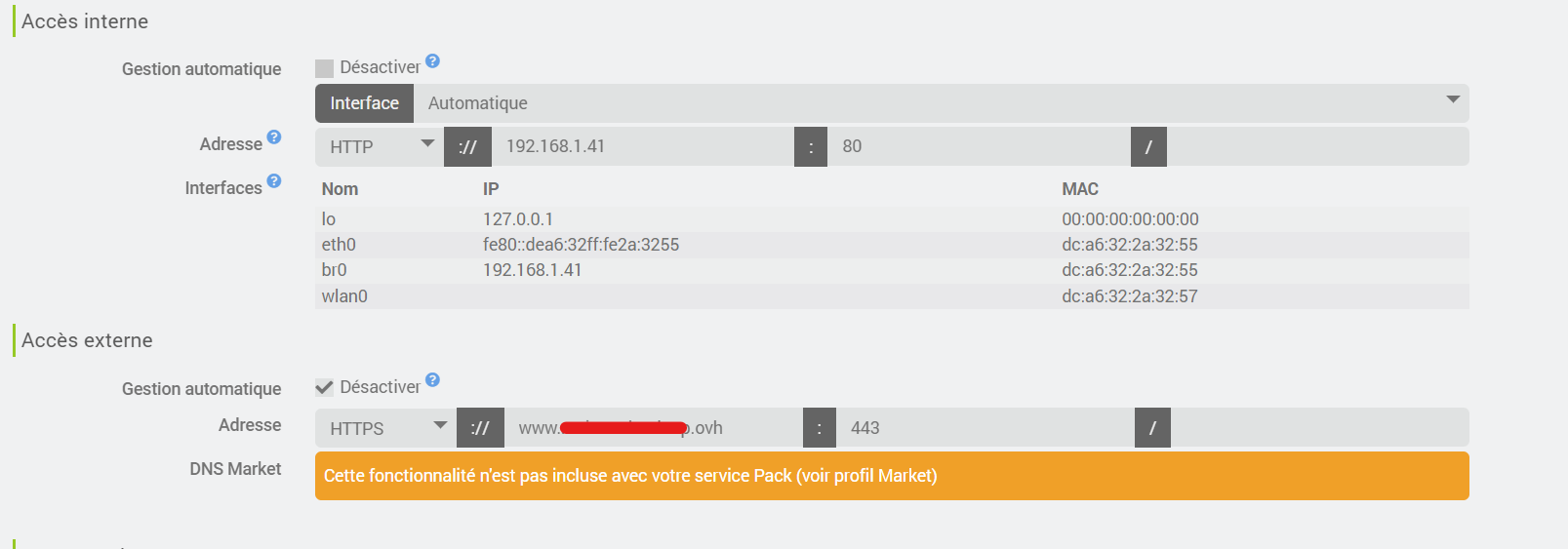

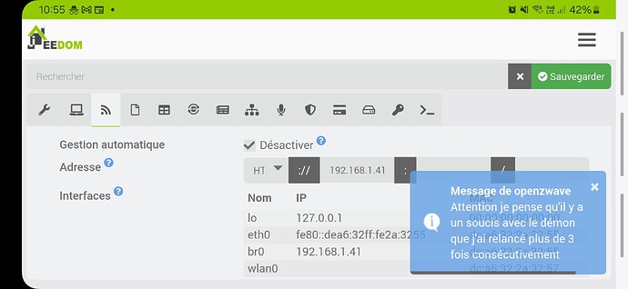

J’ai tenté la modif de config, d’abord avec :
mais j’ai eu les mêmes logs soit :

Puis j’ai tenté la modif :
avec les mêmes résultats au niveau des logs.

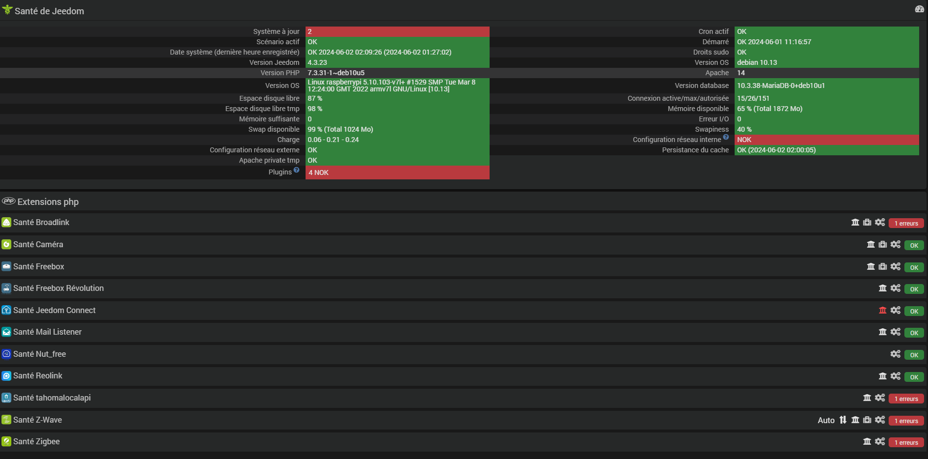

Voici ma page santé du coup, peut importe la config j’ai tjr réseau interne KO sauf si je mets dans l’adresse en interne mon nom DNS :

Par ailleurs la seule façon que j’ai d’avoir OK dans ma conf interne sur la page santé c’est de mettre mon nom de domaine complet avec www.

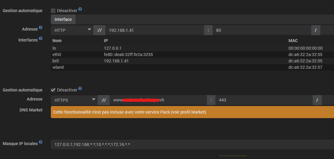

C’est l’adresse IP locale du Raspberry qu’il faut mettre en adresse IP interne.
Et vous semblez aussi toucher un peu tout dans tous les sens, c’est n’est pas une bonne approche. Exemple : vous avez coché la case pour ne pas laisser Jeedom gérer les connexions réseaux, cela va simplement masquer un problème.

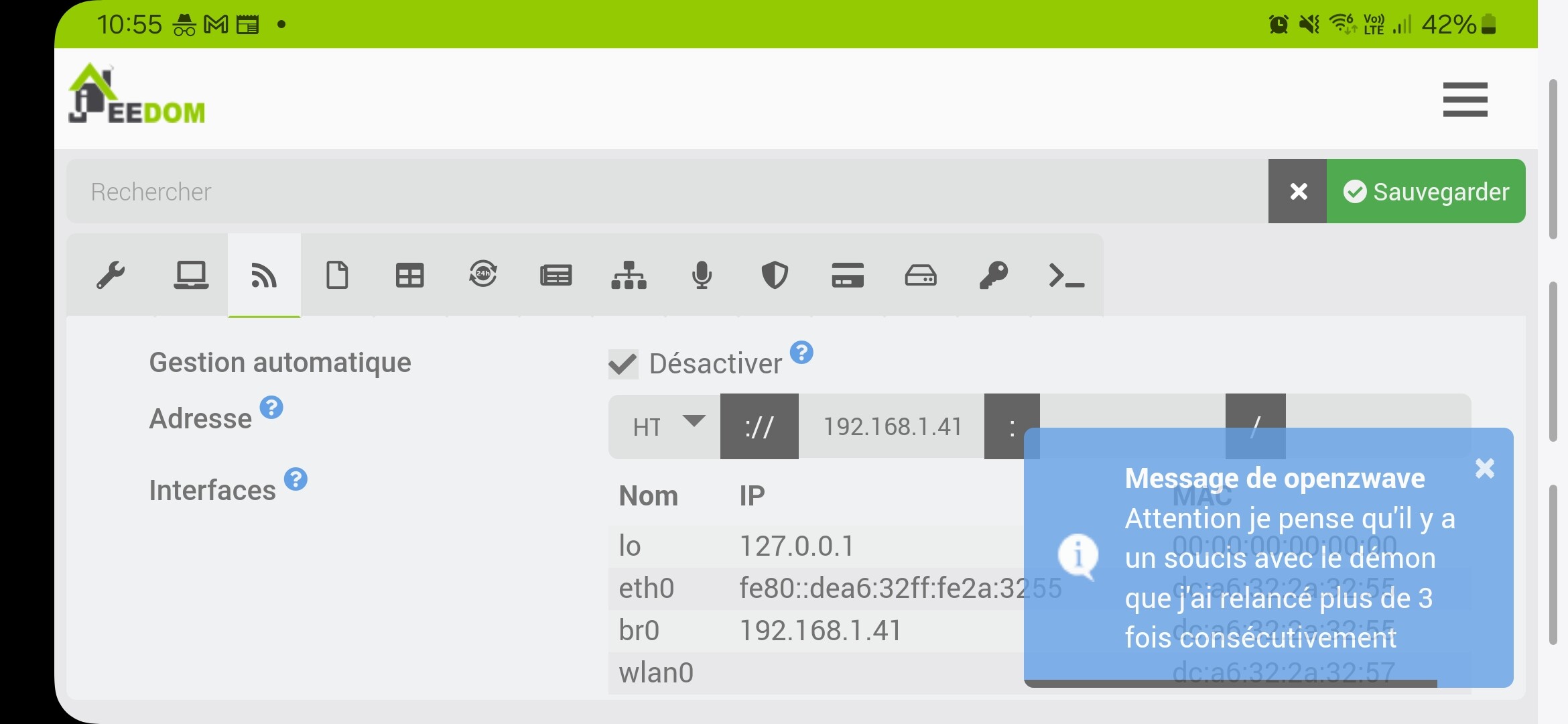

Je touche à tout … c’est à dire que j’essaye plusieurs possibilité afin de trouver la cause du problème. Sans doc ni explication, ne sachant pas quoi mettre ici j’ai essayé plusieurs possibilité oui pour en voir les effets. Si je ne coche pas pour désactiver la gestion automatique, je ne peux pas modifier le champs. Si je laisse décoché j’ai soit « automatique » soit mes différentes interfaces. Autant vous dire tout de suite que j’ai bien sur tout essayé (en touchant à tout c’est le résultat :slight_smile:). Je n’ai pas redémarré systématiquement en revanche.

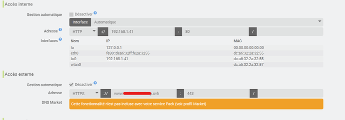

Fabrice, du coup d’après ce que j’ai compris de votre message, qu’il faut l’IP interne et pas mettre « désactivé » j’ai donc ça :

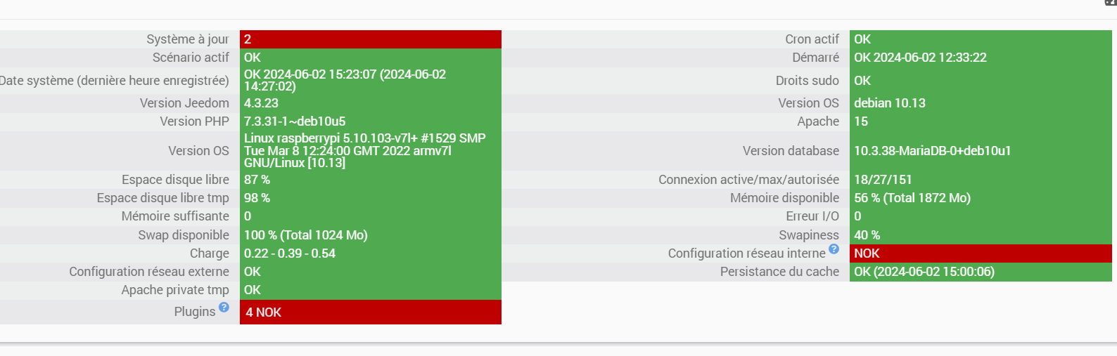

Pour autant ma Santé est KO sur l’interne :

Et la seule façon d’avoir OK dans ma Santé c’est de mettre le nom DNS … :frowning:
ah pardon, j’ajoute que j’ai tapé l’IP avant de mettre désactivé puis j’ai décoché et laissé en auto. Sinon l’IP n’apparait pas dans le champ
