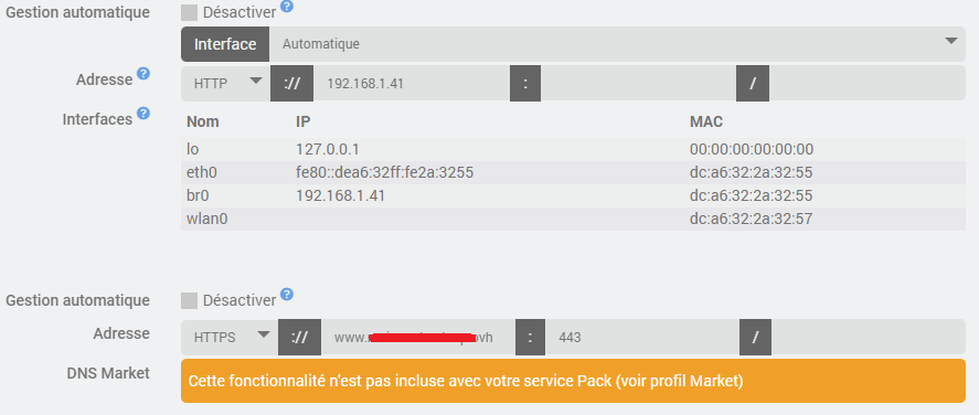

L’interface ne devrait pas être br0 mais eth0.
Qui semble être en ipv6 chez vous

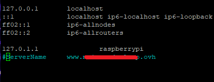

Que contient le fichier hosts de votre machine.
Il faudrait commenter la dernière ligne, redémarrer et tester.
j’ai essayé
après redémarrage toujours KO avec les mêmes logs

En sachant que j’ai laissé la conf que vous m’avez recommandée (Gestion auto + IP dans le champs mais avant de décocher car sinon on ne peut plus modifier) :

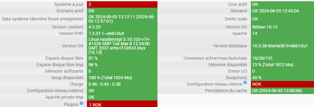

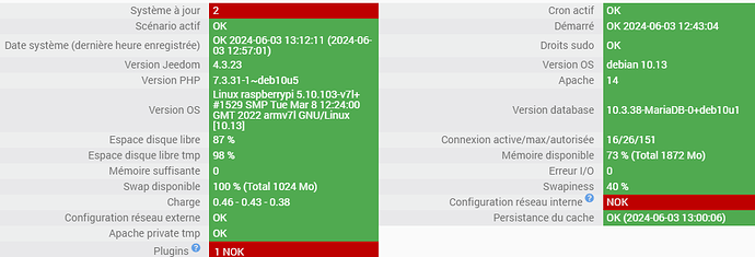

Et ma santé est KO d’ailleurs avec ces paramètres :
